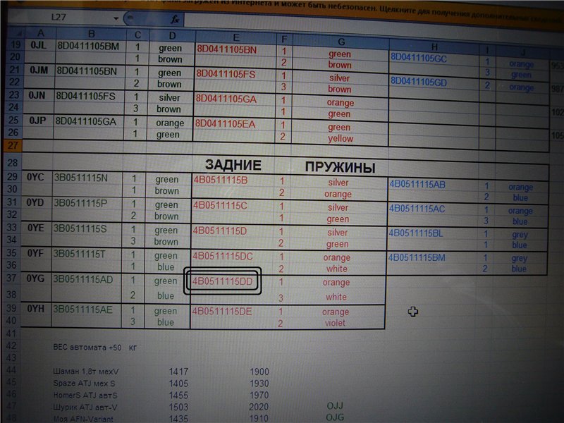

Привод передний у автомобиля !!!! Ищу 4B0511115DD метки 1 оранжевая 3 белых от Ауди А4 Пассат В5 В5+
Недавно усилил свой седан Passat B5 - поставил себе задние пружины от стандартной подвески 3B0511115AD метки 1 зеленая 2 синих.
Но вот как то смотрю, что вроде и ровно арки, но вроде хочется зад немного повыше.
Проставки не хочу пока !!!, коль есть пружины от 1ВВ, которые приподнимут задницу еще на лишние два сантиметра, а проставки на целых 4 см.
По этой причине теперь есть мысль поставить пружины 4B0 511 115 DD метки: одна оранжевая три белых для плохих дорог.

На универсале, по крайней мере так делал, там их две, седан нужно уточнять, либо 2 снизу, но тогда может их скрепить?

Наверно скрепить две не особо хорошо будет. Тогда уж лучше нормальную верхнюю проставку на 25 мм.

Да, подвески одинаковые !!
С проставками понял !!
Спасибо, хорошо.
Теперь вопрос остаётся только один: есть ли у кого за ненадобностью искомые пружины ?

Лежат пружины ППД с моей машины (передний привод, двиг. AWT). Что там по меткам не знаю, постараюсь завтра посмотреть.

я бы тоже такие прикупил4B0511115DD или 4B0511115DС
