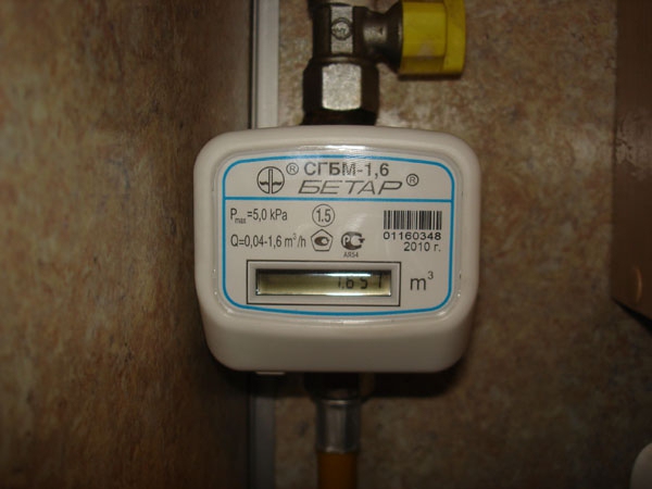

					у меня за газ по счетчику получается 100 рублей в год, без счетчика в Мск, что-то около 120 руб. в месяц.
Счетчик по размеру 10см х 10 см.
Стояк в углу, счетчик аккуратно бод шкафчиком висит, никому не мешает, в глаза не бросается.
Вроде такой

					Аналогично! У меня тож такой. Но наш газСервис на резиновые шланги плиты не подсоединяет! Строго на металлические(типа гофры) На фото вроде как резиновый?или мне так видится? А показания мы вводим через СМСку! В договоре всё указанно.
