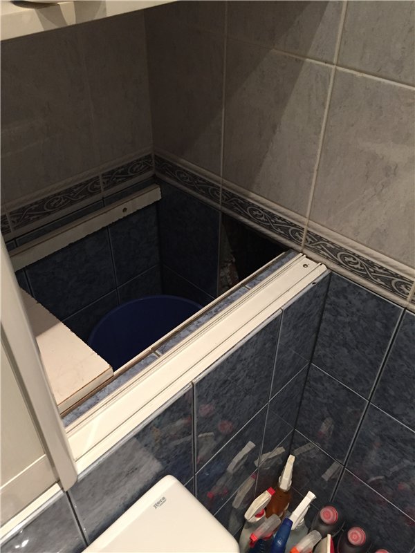

    Интересно было почитать. Сделал несколько фоток для того, чтобы лучше понимать о чем речь и почему не хочется, как тут выразились, перебирать всю эту "порнографию"
    Еще на фотке совершенно аццкая конструкция с фумлентой
    Этим соединениям более 10 лет. Все ок. На даче я все собирал на фумленте. Вообще без вопросов

    Vasilich, Не разломав всё к чёртовой матери - не сделать.

    Помоему тебе сам доктор прописал вскрыть пару плиток, если это поможет расширить пространство.
    Всё равно в шкафу не видно.

    Если я правильно понял расположение, то сваркой туда хрен подлезешь, резьбу нарезать тоже. В шкаф, я так понял, человеку не залезть, узковат будет.
    Что-то придётся ломать, похоже там даже просто кран открутить-прикрутить, уже проблема.
    часть перегородки явно придется разбирать, иначе туда никак не подлезти
