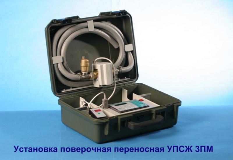

    Поверка без съёма????? Если правда - это оч круто, у нас или иоверка с демонтажём ли замена, замена выходит в те же бабосы
    Да, они на кран (смеситель) одевают какой-то специальный прибор и сверяют параметры.
    Оч неплохая затея для мини бизнеса в кризисное время, главный вопрос - аккредитация
    Это делают те-же фирмы, что устанавливают счетчики.
    При этом уговаривают тебя всё-таки рассмотреть замену счетчика, типа они имеют свойства выходить из строя.
    Пусть идут лесом, буду решать проблемы по мере их поступления.
    В этом году поверила без съёма, посмотрим сколько прослужит счетчик в целом.

    Про прибор на кран тоже не слышал.
    Пожалуйста
    прибор наверное какой нить такой

    Пожалуйста
    Спасибо я уже почитал. Минусов тоже хватает, да и экономия сомнительная. У нас правда тсж всё делало, стоимость работы копеечная была. Может если вызывать кого, там сертификаты, все дела - наверно, не мало получается.

    Это поверка на "бумаге". А по факту их на установке спецовой прогоняют. Напрмеир пускают через них 5 кубов воды и смотрят сколько он насчитал. как это сделать на месте БЕЗ демонтажа - ХЗ...
    НУ БЛИН, с той переносной фигней что ты показала - фиг знает, есть варианты для злоупотреблений на месте. А так идея хорошая - экономия на демонтаже.
