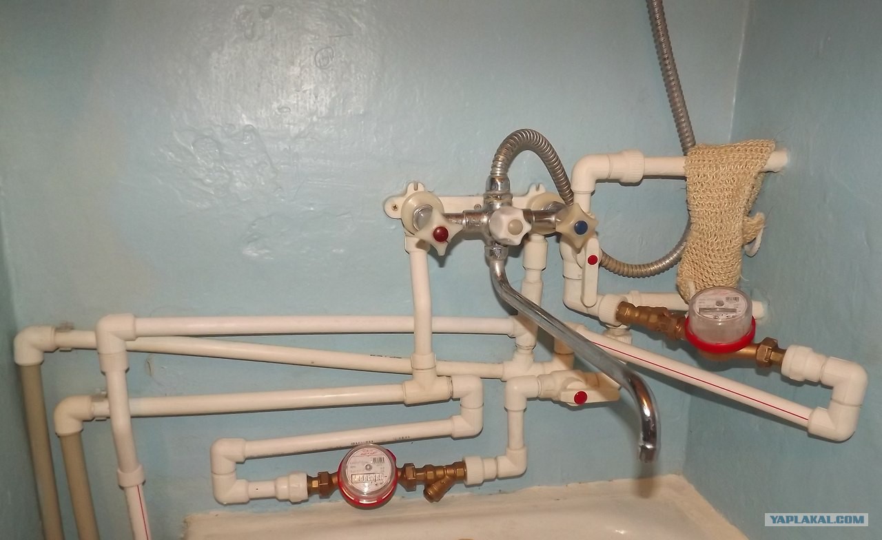

    Всем привет!
    Прошу помочь решить задачку по установке счетчиков в очень ограниченных условиях. Сделал фото, не очень хорошего качества, но суть ясна. Задача не из простых - тесная ниша, необходимость врезаться в разрыв, равный "фильтру".
    Вызывал бригаду, которая ставит счетчики... Предложили, на мой взгляд, крайне стремный вариант - вывести счетчики металлическими уголками Получается на 1 трубу минимум 8 уголков. А с учетом того, что у меня в квартире 2 стояка - страшно подумать сколько уголков и потенциально опасных соединений у меня будет...
    Какие есть решения?
    Заодно, может кто посоветует толковых и грамотных сантехников?
    Спасибо!

    Есть вариант уйти с американками... вместо метала использовать пайку полипропиленом... тогда будет меньше стыков .. вернее стыков будет возможно столько же,но это уже будут не упакованные стыки которые через год два окислятся и потекут, а пропаянные стыки, на много надежнее..как то так ... но на самом деле это надо по месту смотреть.. по фотке честно говоря плоховато видно...
    Судя по фотке после фильтров жесткой очистке у тебя именно пайка и идет ... надо смотреть по месту ...возможно будет вариант сделать всё культурно и установить счетчики прямо в эту нишу...вощня конечно будет но это нормально

    А прямых участков в размере 10 диаметров трубы до счетчика как обеспечишь?

    Надо смотреть по месту.. по фотке трудно что либо сказать...
    А вообще... бывало пихали и в такие дырки в каких жековские сотрудники поялись в принципе подойти и только руками разводили и говорили что это не возможно. ..

    а почему бы краны влево не сместить, тогда и места будет достаточно.
    42,834
    Как вариант, не?
    Перекрываем стояки, режем трубу, переходим на полипропилен, идем вниз, там кран (или после счетчика, зависит от требований жэка), идем вправо, врезаем счетчик, идем вверх и на фильтр. Кран соотв переезжает с горизонтальной трубы в вертикальную, получаем место. Аналогично верхнюю трубу, вывести также вниз

    Vasilich,полуофф, а кто эту порнуху вообще лепил?
    По теме, Стеновское предложение, самое,имхо, изящное

    ужас на фотке из пропилена , ответ по теме , резать однозначно и уходить сгонами в сторону

    Sten, вариант! Но, туда не подлезть с болгаркой... А если подлезешь - потом резьбу не навернешь
    снять 2-3 квадрата плитки
    Зачем наворачивать, ожно с резьбой приварить
    Сваркой или газовым резаком резать не? :-)

    Это крайний вариант, да и не сильно поможет. Там у меня перегородка, ее придется ломать.
    Это я думаю еще сложнее Там очень тесно!

    По мне, так Стэн предложил самый простой вариант, как раз тот самый жековский из дополнительных 4-х углов.
    Единственное, запорный кран не там поставил,
    изначально его скорее снимать не будут, т.к. придётся перекрывать стояк
    и потом размещать кран за счетчиком не логично.
    По хорошему запорную арматуру лучше установить перед фильтром грубой очистки, сразу после стояка. Для упрощения дальнейших работ в квартире.

    Vasilich, нормальный сварной, нормально всё приварит/отрежет горелкой ацетиленовой, резьбу можно и клуппом нарезать.

    Vasilich, Я бы всю эту порнографию переделал. А счетчики как Стен предложил самый лучший варик.
    Чем порнография то? Никто не думал, что когда-то придется ставить счетчики. Это все особенности ремонта. Глупо, конечно, сейчас это понимаешь. Но переделывать пока не планировал
    Как еще один вариант - забить на счетчики до ближайшего ремонта в квартире
    Порнуха - в обустройстве всего узла (как его ревизировать/ремонтировать???)
