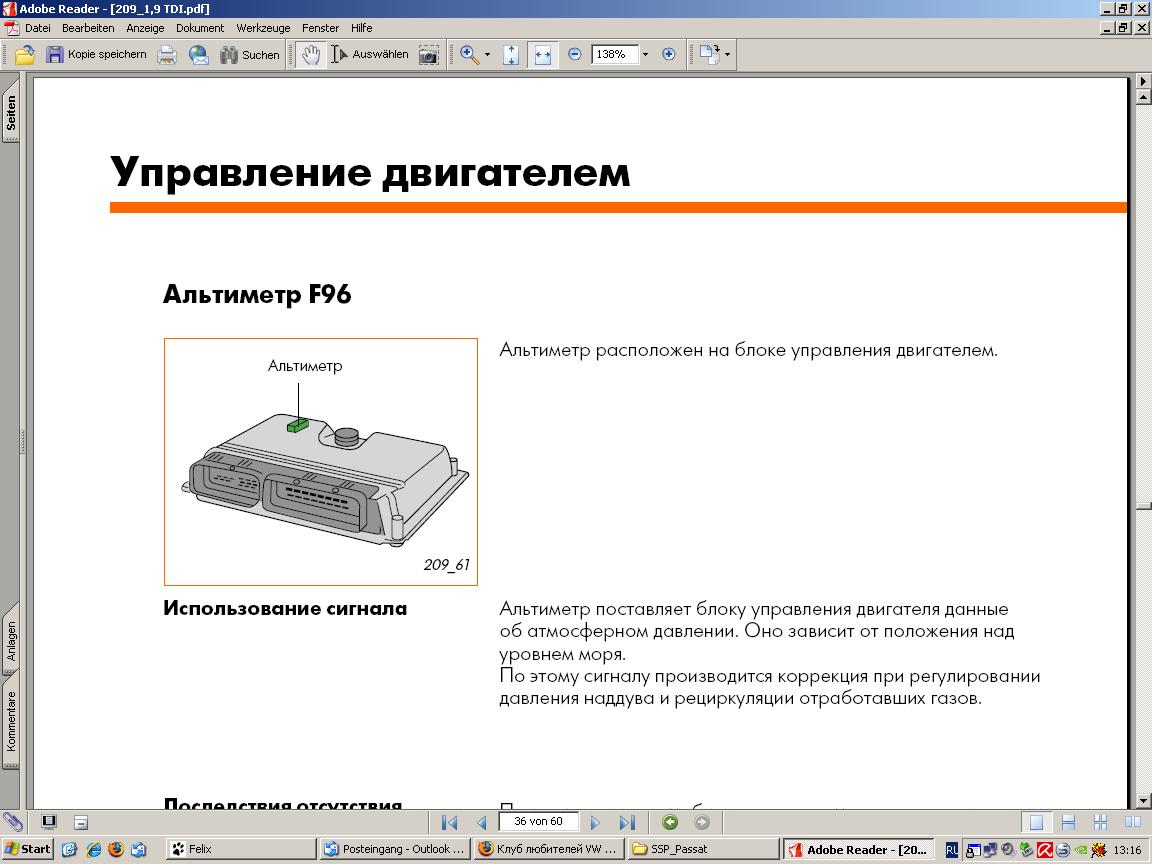

    komsernik, Картинка от дизеля, вроде стр.36 http://wiki.vag.cc/images/7/75/209_%...8C_1.9_TDI.pdf . На шаранах выносной , на некоторых блоках бывает.
    На ме7.5 , видимо такой http://www.bosch-semiconductors.de/m...tinfo_1104.pdf
