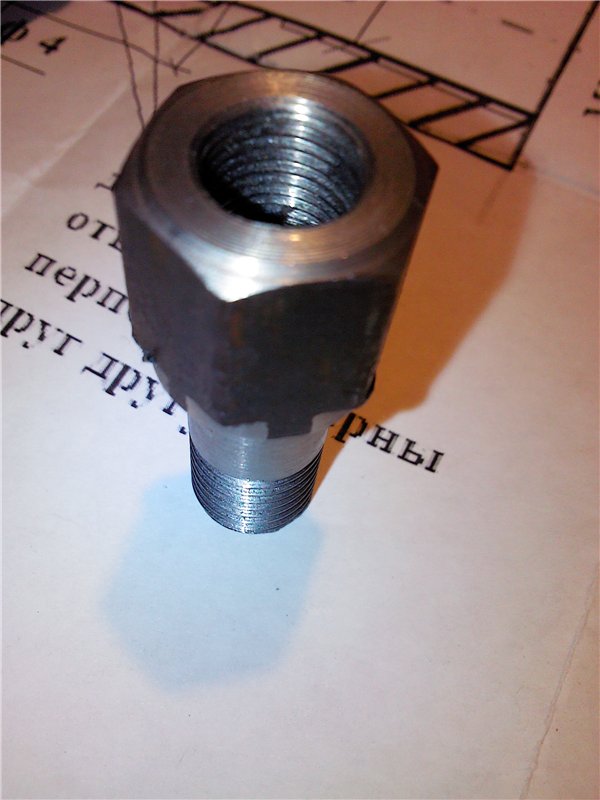

    Всем привет.

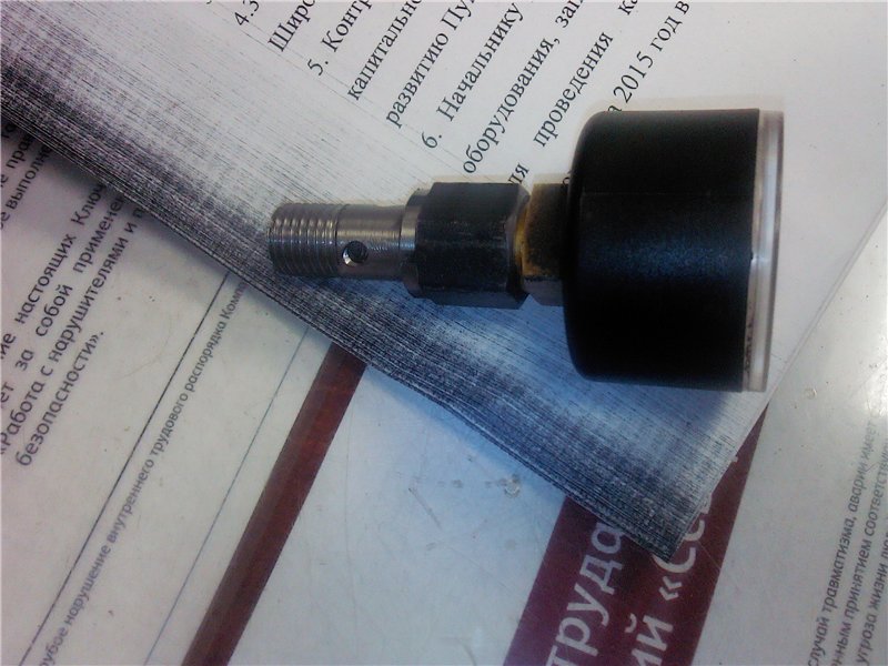

    С некоторых пор появились мысли про давление масла,но произвести замер не удобно (немецкие конструктора об этом позаботились!), но РУССКИХ НЕ СЛОМАТЬ.
    По этому есть девайс которое решает эту проблему.

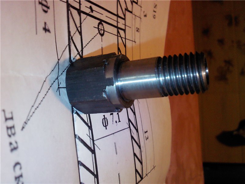

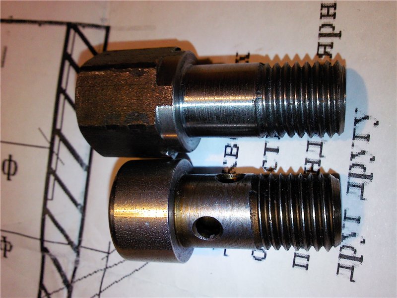

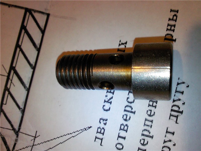

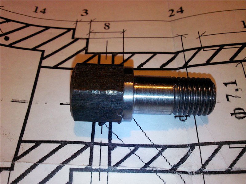

    При помощи шестигранника на 8 выворачиваем банджо болт из масленого кронштейна,через который подаётся масло на трубку турбины.
    и искизируем
    и отдаём токарю, где через 30 минут получаем переходник.
    После чего берем манометр с резьбой М10*1 (это удобно для того, что если в будущем ставить дополнительный манометр в салон)
    после чего осуществляем монтаж
    Хорошо затяните и не забудьте про медные шайбы
    Всем удачи!!

    Где в продаже Фесто нашел, Вить?))
    Мне на работе такой достался) но без глицерина галяк получается!
    там же где и ты взял
