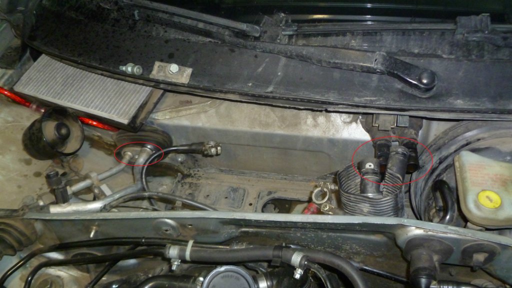

Итак, суббота, 9 утра, подъезжаю к гаражу, где есть весь необходимый инструмент, и пока не заехал внутрь, через нипели на системе кондиционера спускаю весь хладагент в атмосферу.
Спускаем потихоньку, чтобы выходил только фреон, и не брызгало масло.
Заезжаем в гараж.
Тут все будет с фотографиями, пошагово. Некоторые вещи сфоткать забыл, опишу их на пальцах.
Для начала отключаем и для удобства вынимаем аккумулятор.
Отсоединяем патрубки системы охлаждения от радиатора печки, и откручиваем шестигранник, который держит трубки, подходящие к испарителю.

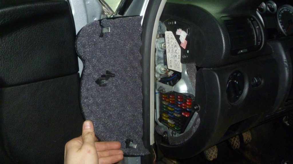

Снимаем боковую заглушку на панели, аккуратно поддев её.

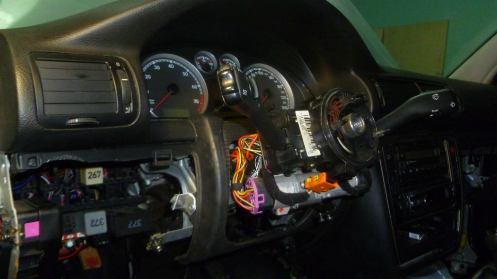

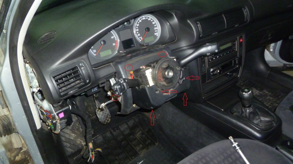

Откручиваем 4 винта крепления подрулевого кожуха, и снимаем его, аккуратно отсоединив от защелок в верхней его части.
Далее снимаем руль.
Для этого берем плоскую отвертку, и с тыльной стороны руля в отверстиях на ощупь отжимаем две защелки, которые держат подушку.
Отсоединяем разъем, подушку убираем. Стопорим руль замком, откручиваем болт, помечаем маркером положение руля относительно вала, и снимаем руль.
Если руль сидит на шлицах очень плотно, то гайку до конца не откручиваем, а сначала сбиваем руль со шлицов.
Так у нас нулевые шансы получить по лицу своим же рулем.)
И когда его сбили, откручиваем полностью болт, и снимаем руль.
Затем откручиваем по 4 самореза на рулевом кожухе, и на еще одном кожухе. Вот здесь.
Откручиваем болт на хомуте, и снимаем с рулевого вала блок подрулевых переключателей.

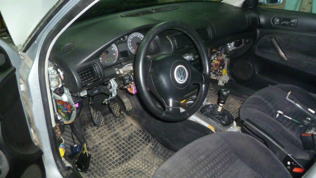

Откручиваем два самореза крепления щитка, и вынимаем его.
Попутно отсоединяем все разъемы, которые встречаются у нас на пути.

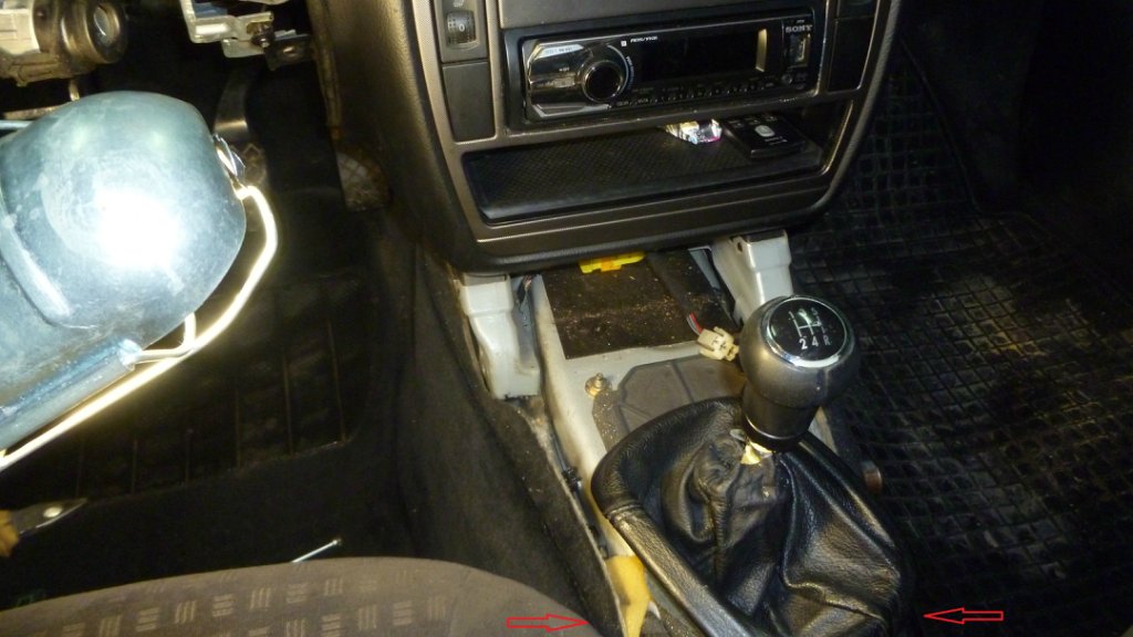

Далее упустил одну фотку, но и так понятно, что на центральном тоннеле под заглушками, есть два самореза.
Откручиваем их.

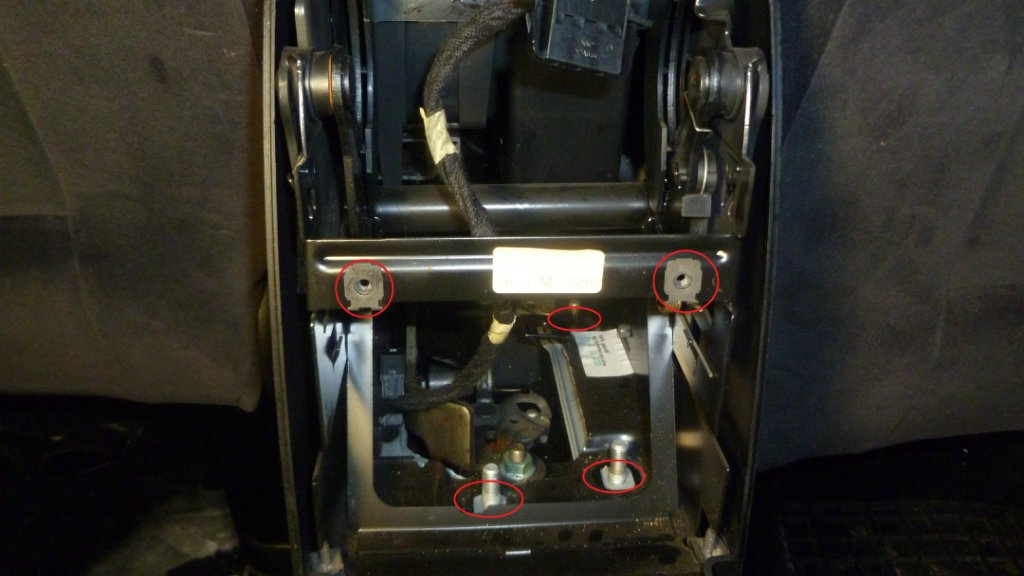

Открываем заднюю пепельницу, откручиваем под ней два самореза, и вытягиваем на себя целиком заднюю часть подлокотника.
Видим снизу три больших шпильки, на которых гайками притянул подлокотник.
Откручиваем, и подняв максимально вверх ручник, аккуратно снимаем подлокотник.

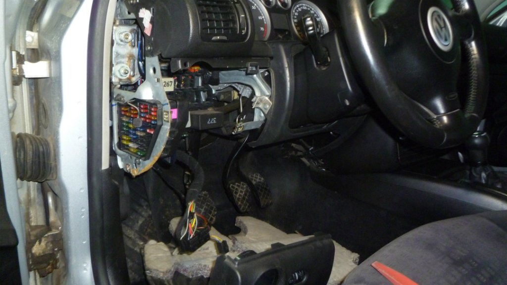

Теперь снимаем бардачок.
Он держится на 7 саморезах (у меня держался на четырех, остальные крепления были сломаны).
Снимаем. Для удобства снятия панели можно снять подушку пассажира, держится она на 4 болтах, их видно при снятом бардачке.

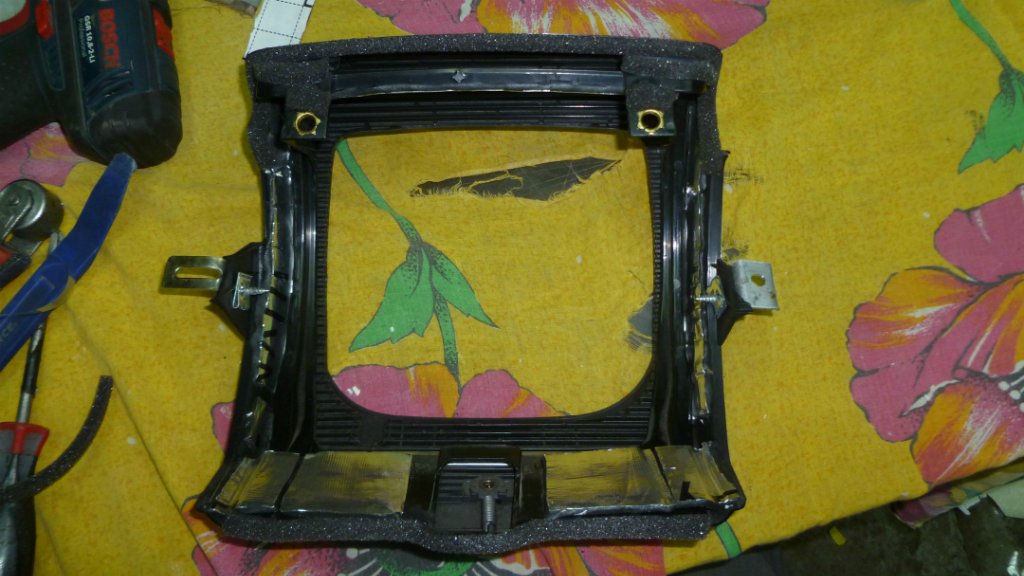

Снимаем рамку климата, откручиваем блок климата.
Откручиваем два самореза на полочке снизу, и вынимаем целиком рамку, отсоединив все разъемы с кнопок. заглядываем в получившееся отверстие, и на самом верху, возле воздуховода, видим поперечную металлическую планку.

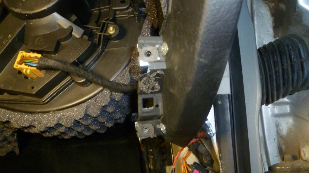

Для снятия корпуса печки откручиваем 4 болта (или пять, не помню, но там все и так увидите) от поперечном балки, и по два болта слева и справа у тоннеля пола.
Отсоединяем все разъемы с сервоприводов печки, снимаем вентилятор, и вынимаем печку в сборе из салона.
Вот все снятое богатство!)))

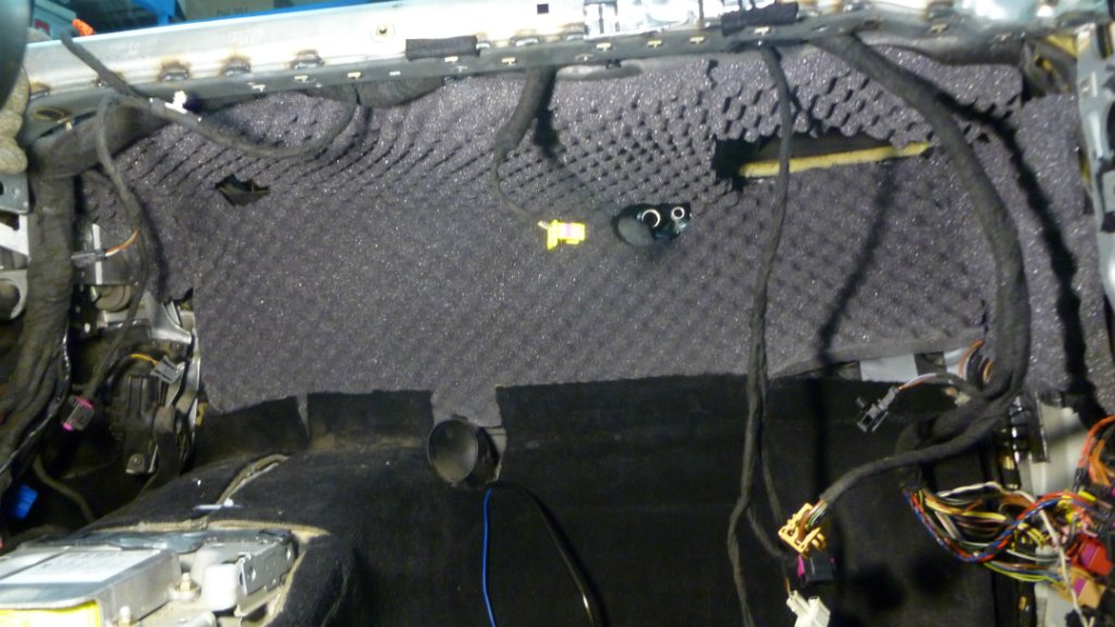

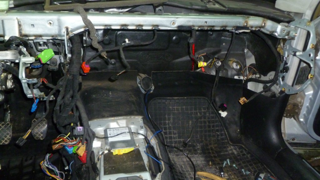

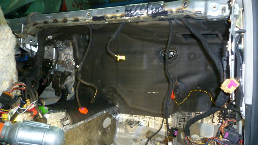

Вынимаем родную шумоизоляцию из моторного щита.
Целиком вытащить ее не получится, поэтому отрезаем часть возле педального узла, а все что правее — вытаскиваем.

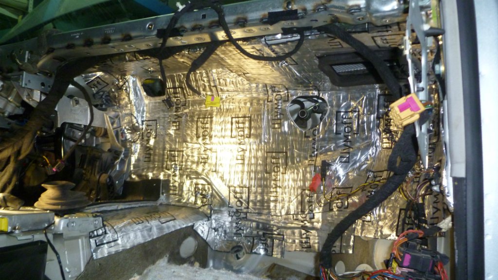

Вот он, простор для шумки! А без снятия печки и заклеить то толком ничего не получится!
Если планируется проклеивать полы, то разрезаем шумоизоляцию пола на центральном тоннеле, чтобы потом без геморроя можно было снять ковролин.
Заклеиваем моторный щит виброй 4мм, поверх вибры комфорт 6мм, затем укладываем обратно родную шумку, и клеим на нее герметон А30.
Слева от педального узла, и над ним, клеим как сможем, и куда дотянемся, т.к. места там очень мало.
Верхнюю часть моторного щита (горизонтальную, на которую ложится панель) клеим только виброй, т.к. есть риск, что панель не сядет на свое место.

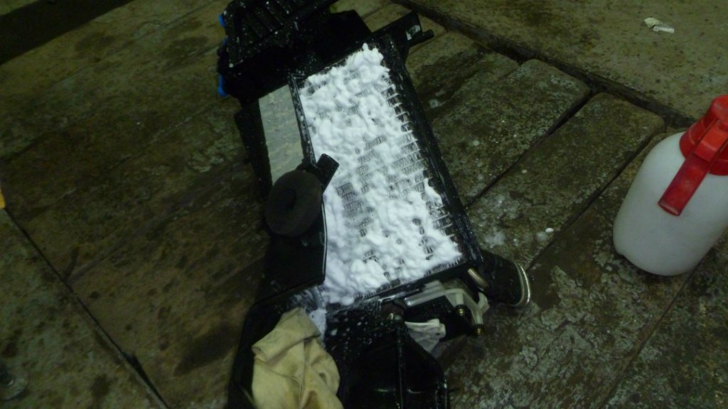

Далее беремся за печку.
Откручиваем два самореза, и вынимаем радиатор.
Следующая операция необязательна: по периметру корпуса печки снимаем все защелки, и располовиниваем корпус печки.
Видим грязный испаритель. Тщательно промываем его, и продуваем сжатым воздухом.

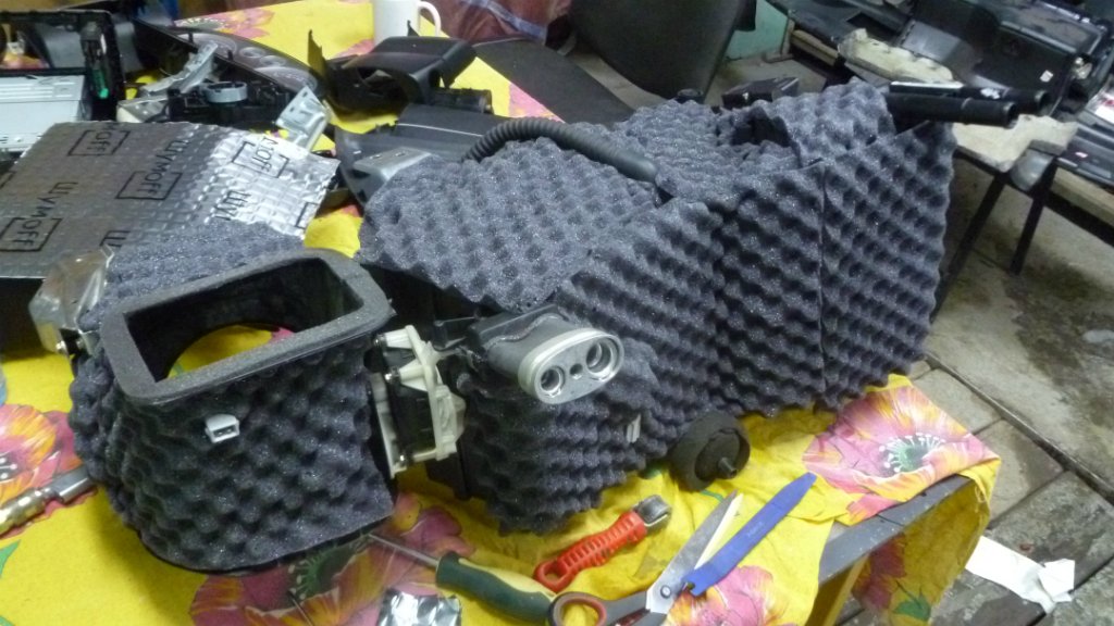

Стык двух половинок корпуса печки перед сборкой я проклеил полоской битолона 5мм.
Защелки все встали очень туго, но и никаких посторонних скрипов и призвуков от печки теперь быть не может!
Вставляем новый радиатор, прикручиваем его.
Далее, для общего эффекта снижения шума, вибраций и призвуков, обклеиваем корпус печки фиброй 2мм и поверх 15мм герметоном.
Вот так:

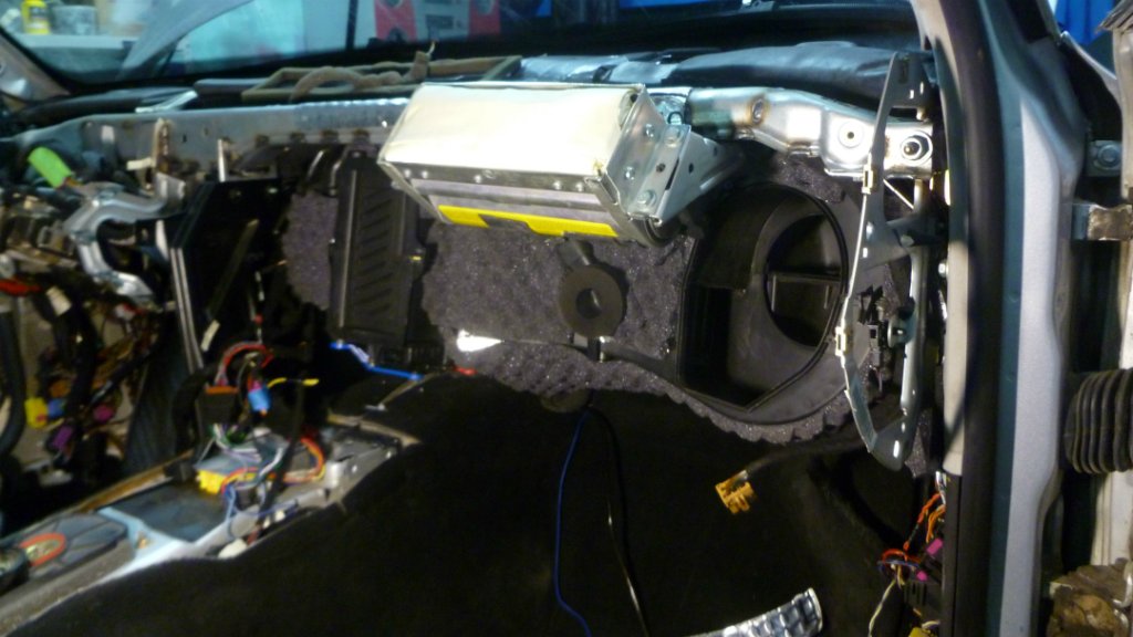

С печкой закончили, самое время ставить ее назад.
Но в процессе установки понял, что с количеством и толщиной шумки лишканул, но куда деваться, упираемся задницей в сиденье, коленками в печку, и матерясь на трех языках, запихиваем печку на свое место.
Не забываем про разъемы с проводами!
Минус в том, что я все делал один, с помощником было бы гораздо проще и быстрее поставить печку на место.
У меня же на это ушло около 2 часов.

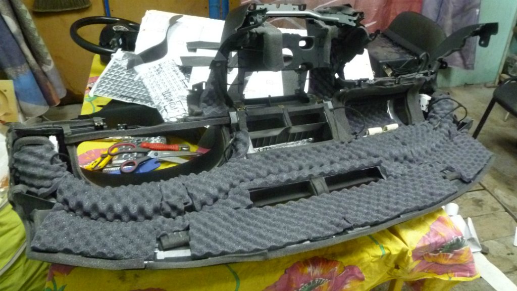

Теперь можно заняться самой панелью.
Проклеиваем все что можно виброй 4мм, и поверх укутываем герметоном 15мм.
Заклеиваем полосками битолона 5мм все места, где панель может к чему-либо прилегать, или чего-то касаться.
Еще несколько раз все осматриваем, не забыли ли чего зашумить, или соединить.
Ставим панель обратно, прикручиваем по бокам, и планку в центре.
Все последующие операции также желательно выполнить, чтобы исключить любые возможные скрипы.
Возможно, я где-то и перегнул палку, но я делаю для себя, и один раз.
Теперь я знаю, что больше там ничего не заскрипит.

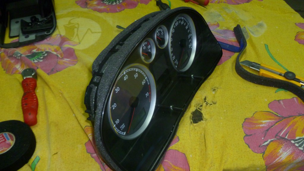

Я начал с щитка приборов, т.к. его даже в руки взять невозможно, чтобы он не заскрипел.)

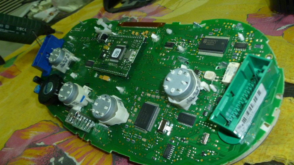

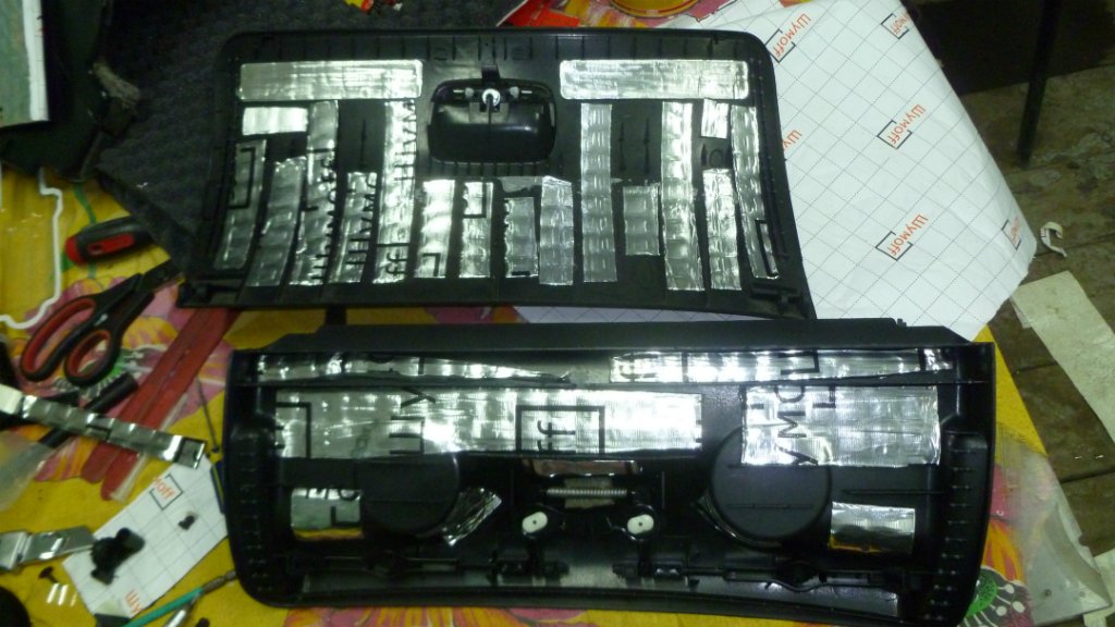

Откручиваем два самореза, отцепляем все защелки, и разбираем щиток на три части.
Термоклеем проходим все защелки которые вставляются в плату, т.к. держатся они не особо прочно, елозят, и могут издавать призвуки.
Далее все элементы по периметру проклеиваем тонкими полосками битолона, и собираем все обратно.
Щиток можно устанавливать в панель.

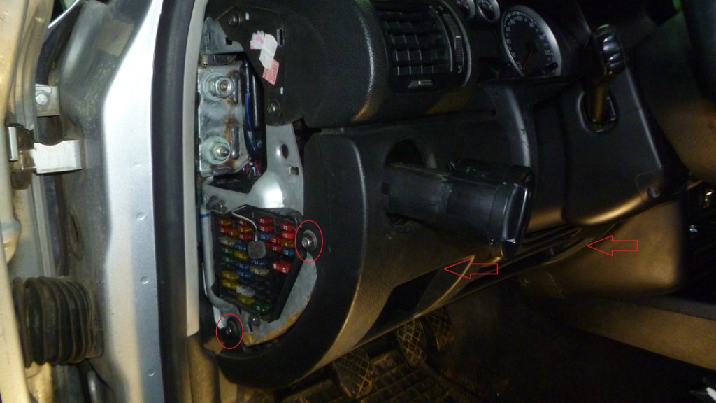

На очереди подрулевые кожухи.
Местами проходим виброй, все стыки битолоном, если какие-то уши и крепления сломаны — восстанавливаем (очередной привет рукочленам, которые сюда залазили).
Ставим все обратно.
Подторпедник проклеиваем виброй, оторвав штатную шумку, и заклеиваем 30мм герметоном.
Ставим. На боковинке 2мм вибра и 15мм герметон.

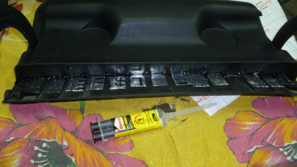

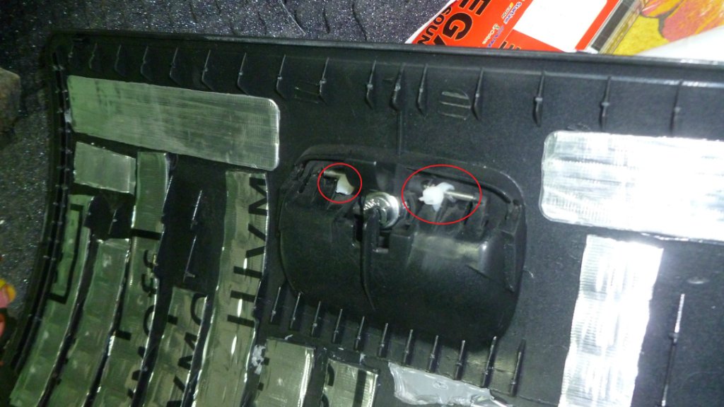

Теперь бардачок. также восстанавливаем сломаные уши крепления на панели, восстанавливаем отломанную ручку открывания бардачка, проклеиваем саму крышку бардачка.
Чтобы её разобрать, нужно аккуратно, по периметру поддевать чем-нибудь плоским.
Половинки спаяны, так что делаем все аккуратно. Для сборки я использовал двухкомпонентный клей момент, аналог эпоксидки, только прочнее, застывает быстрее, и пользоваться удобно.
Вот так получилось у меня, крышка потяжелела, стала очень глухая при постукивании, и без посторонних резонансов.

Но тоже все стандартно — все стыки пластика проклеиваем полосками битолона, где позволяем место — клеим еще вибру для утяжеления пластмассы.
