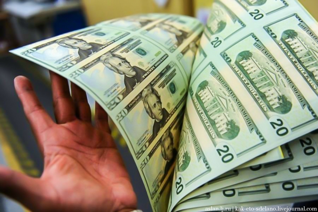

    После этих этапов бумага сушится под специальным прессом, после чего сворачивается в огромные рулоны шириной в 2,5 метра и весом более 4 тонн. На бумаге уже есть водяные знаки и нити безопасности, и каждый рулон идет на изготовление банкнот определенного номинала. Из каждого такого рулона можно отпечатать 3,5 миллиарда 100-долларовых купюр.

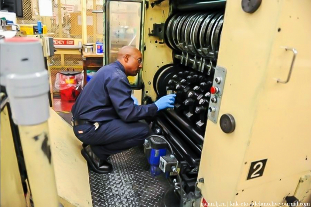

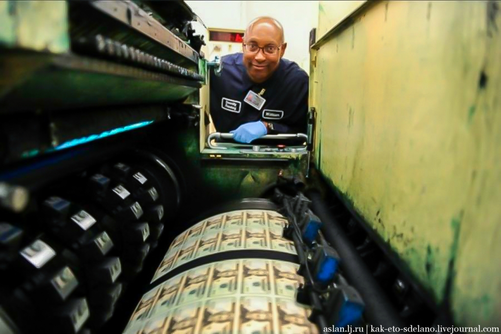

    Процесс изготовления банкнот состоит из шести стадий, каждая из которых направлена на защиту от подделок. Одна из них - гравировка, о которой мы уже кое-что знаем. После работы гравировщика за дело берутся уникальные станки "Симультан", которые печатают одновременно с обеих сторон. Этот станок дополняет банкноты различными цветами и едва заметными цифрами.
    Кстати, о чернилах. Изначально на заре своего появления доллары печатались темной краской, однако в период войны Севера и Юга потребовалось напечатать новые денежные знаки на астрономическую по тем временам сумму - 60 миллионов долларов. Заказ был направлен в нью-йоркскую печатную компанию "American Bank Note Co." Учитывая, что Конгресс санкционировал выпуск только номиналов 5, 10 и 20 долларов, можно представить, какое огромное количество банкнот пришлось изготовить. Печатники подошли к делу с чисто практической стороны: они проверили, прежде всего, запасы краски на складах и выяснили, что больше всего зеленой. Традиция со временем укрепилась и доллары до недавнего времени печатались именно зеленой краской, которая к тому же достаточно дешевая.
    Краска тоже производится специально для Бюро США по гравировке и печати, и имеет высокий уровень износостойкости.

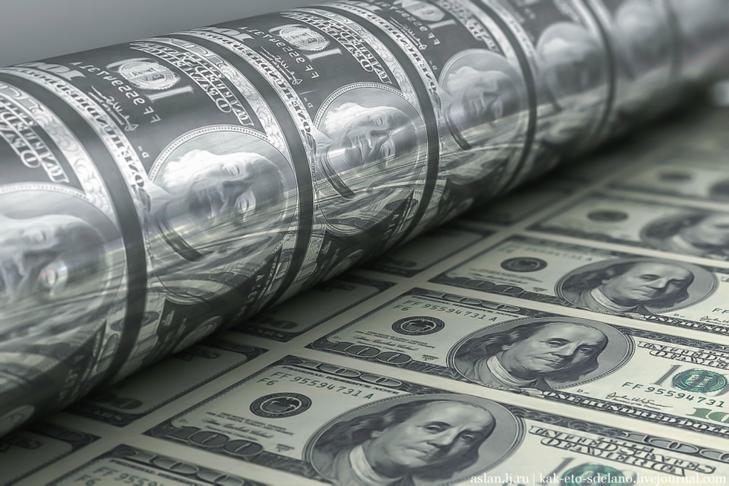

    После печати на бумаге краска сохнет в течение 72 часов. Затем приходит очередь глубокой печати. Специальный пресс вдавливает бумагу в заполненные чернилами углубления, создавая фактуру, которую трудно скопировать. Ни один цветной ксерокс не может достичь такого эффекта. Глубокая печать применяется к каждой стороне банкноты, после чего бумага опять сохнет три дня.
    Каждый день через эти прессы проходят 1,3 тонны чернил трех цветов, а также 10 тысяч листов бумаги газетного формата. 24 работающих пресса в бюро производят около 35 миллионов банкнот различного номинала на общую сумму примерно до 650 миллионов долларов ежедневно. 95 процентов банкнот, печатающихся ежегодно, используются для замены изношенных денег.

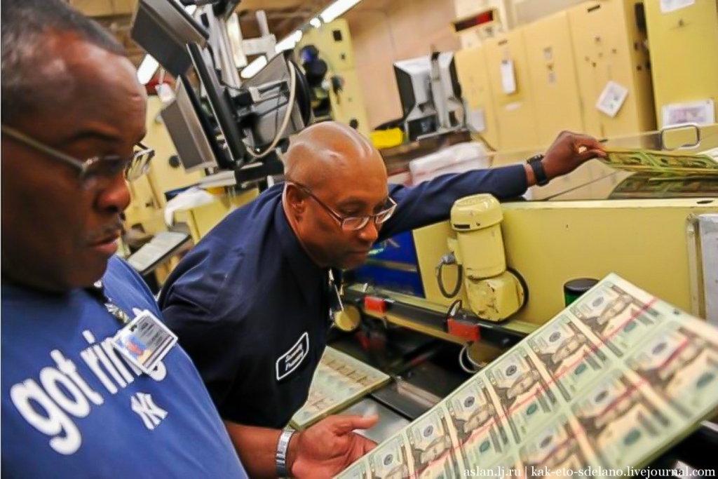

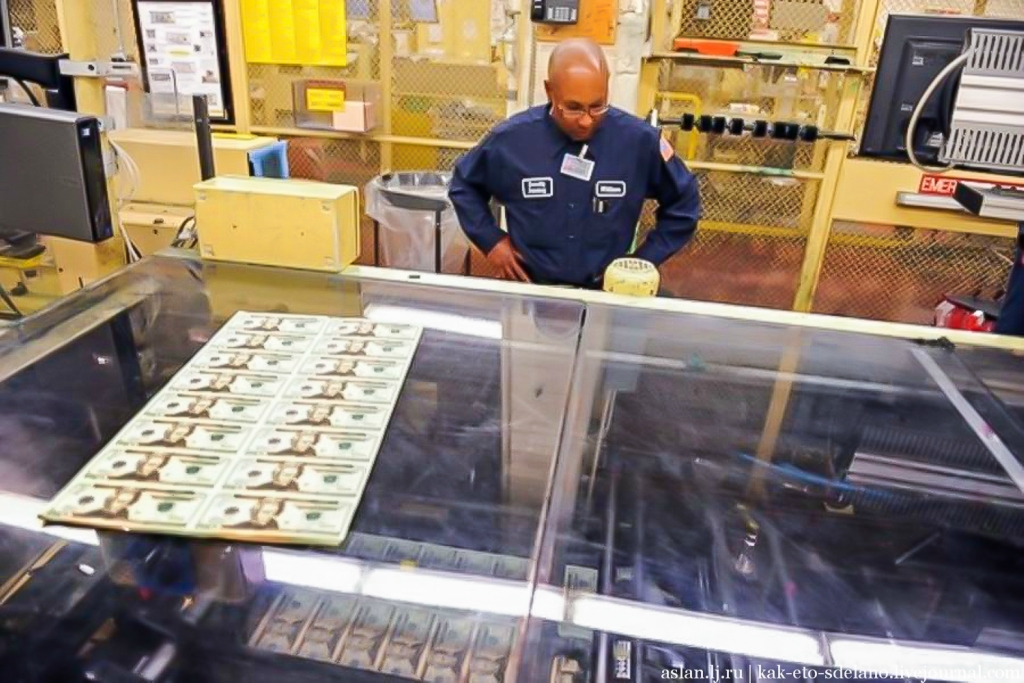

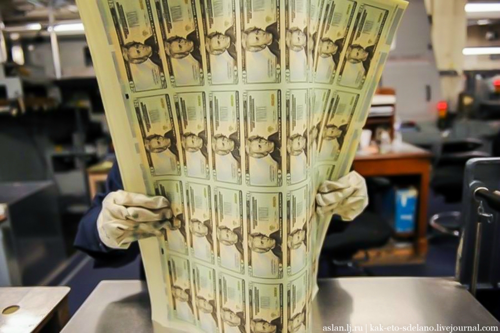

    После того, как чернила высохли и листы с рисунками банкнот готовы, он проходят на следующий этап - сканирование для выявления дефектов. Отсеять бракованные доллары также важно, как и выявить подделку. На проверку каждого листа нужна всего лишь секунда, затем листу присваивается номер. Компьютер может одновременно проверять до 37 листов, сверяя образец с миллионами микроскопических квадратов. Если квадрат не совпадает с образцом, то его изображение выводится на монитор.
    Бракованные купюры уничтожаются, но иногда бывает, что и они попадают в руки любителей раритетов, где цена брака возрастает в сотни, а то и тысячи раз. После проверки листам присваиваются серийные номера и обозначения Федерального резерва. Это как домашний адрес денег. Серийный номер, номер партии и номинал - это три фактора, отличающих каждый лист бумаги от остальных. Они не повторяются, поэтому по каждой банкноте можно определить день, когда она была отпечатана, и место, где она была выдана.

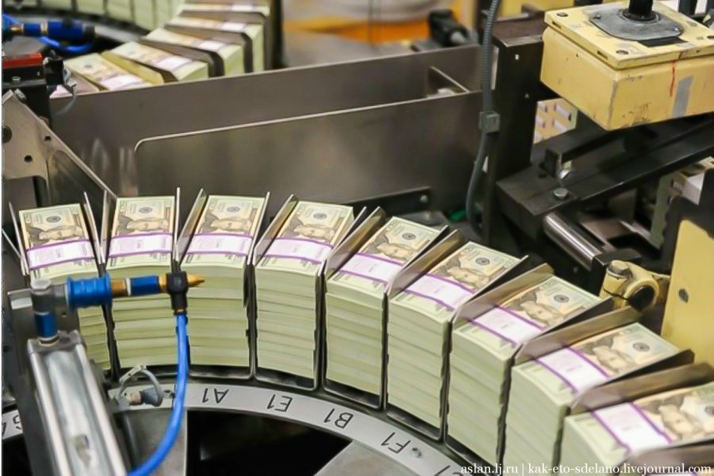

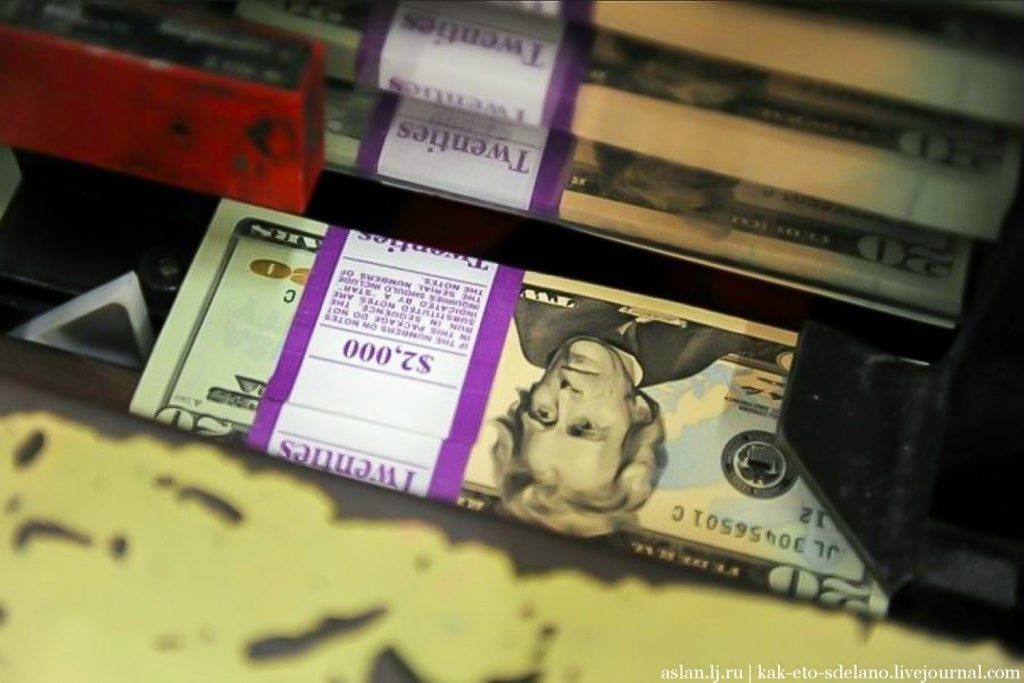

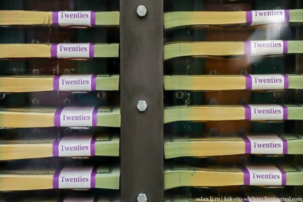

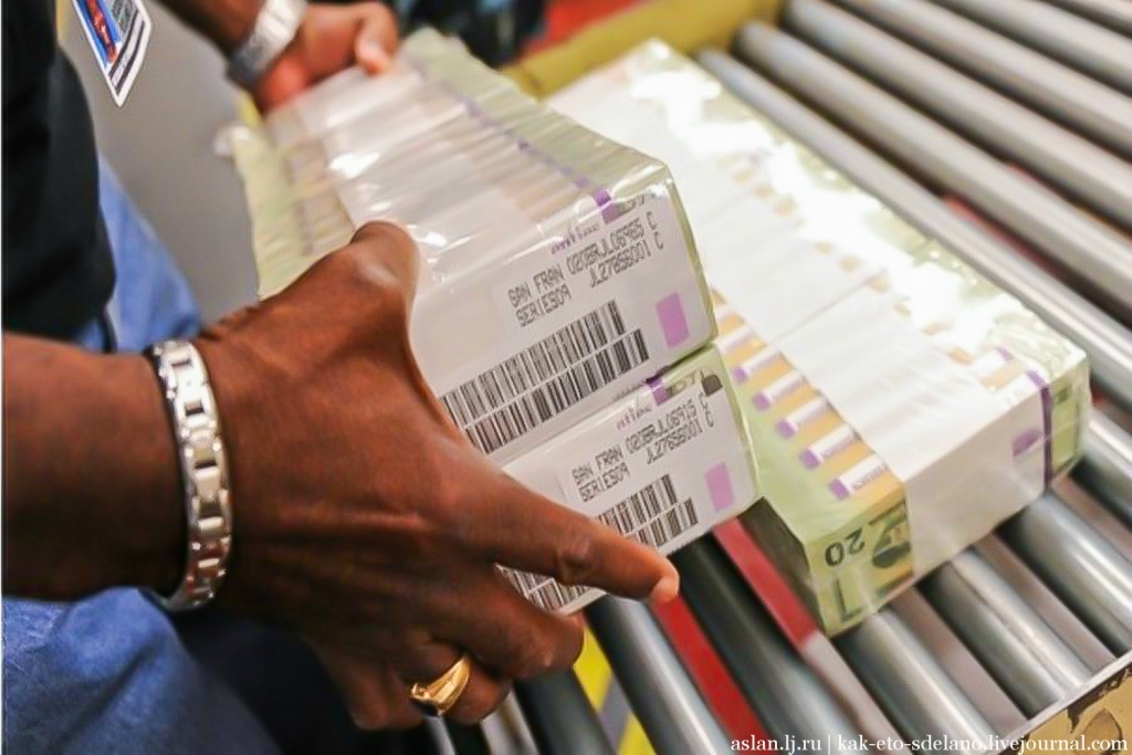

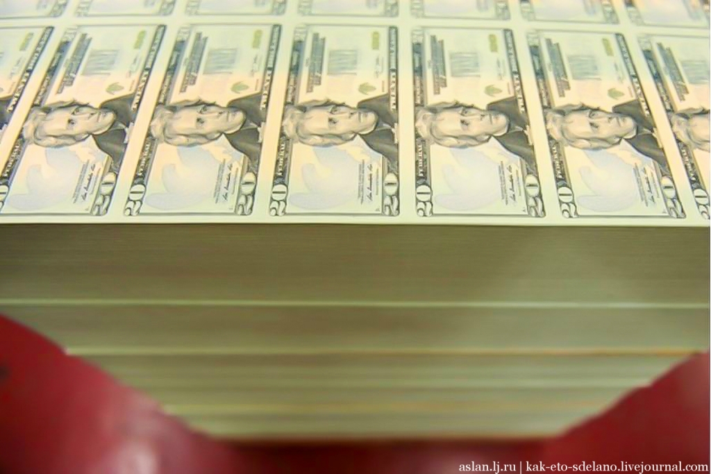

    В цехе, куда попадают деньги на конечном этапе, листы наконец разрезают. После чего считают и упаковывают.
    Теперь они готовы к отправке в банк Федерального резерва, откуда растекутся широкой рекой по различным банкам США, Европы и других стран, где так необходимы доллары.
