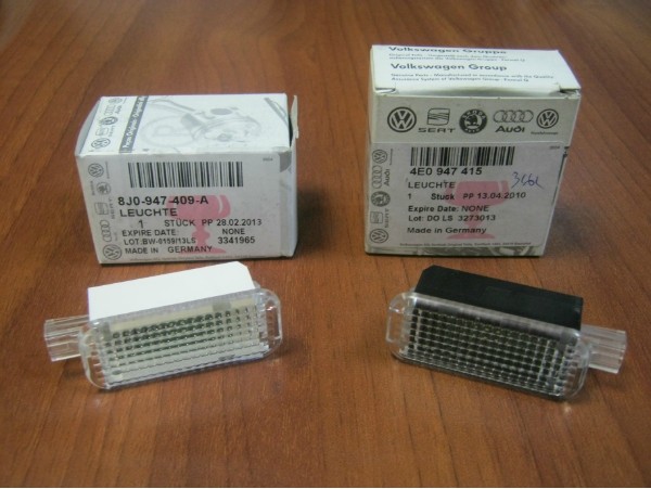

    Передние плафоны стоят в нижних крышках передней панели. Забавно но на пассате прорези под плафоны уже есть, для водительского нужно только выбить заглушки. для пассажирского вставить кроншент.
    Вот так в итоге получится.
    Задние плафоны устанавливаются в сидухах, а провода заходят через разьемы сидений который стоят за ручкой регулировки сиденья. Один момент в штатных пассатовских сидухах прорезей под плафоны нету поэтому или ставим сидухи от ауди или суперба или все же придется немного сколхозить и самим прорезать под плафон.
    А вот так это выглядит в оригинале у шкоды.
    Фотки со шкода форума.
    Сами плафоны такие как и в освещениее земли которые внизу дверей или как освещение багажника. Номера 7L0 947 415 или 4E0 947 415 или 8J0 947 409(их штекера - 1J0 971 972 или 4B0 971 832). Один под лампочки другие диодные, но под лампу универсальней, туда можно диоды в цоколе лампы и другого цвета поставить.
    Что ставить решайте сами главное теперь это плафон и все аккуратно, а не на скотче или клею или саморезак прикручено к обшивке.
    По ходу мыслей появилось одно дополнение, с другими плафонами, но о нем позже.
    Cуть идеи использовать не описаные плафоны, а поставить плафоны от подсветки задних пассажиров, в потолке которые.
    Они немного больше, но думаю не проблема ножиком вырезать шире отверстие.
    Что это даст? это дает нам плафон с 3мя положениям, есть положение выключено если подсветка ног надоест и еще одно положение на которое можно что-либо прицепить. Я туда повесил ппостоянный минус и в этом положении подсветка всегда горит. К пример если нужно осветить пространство ног с закрытой дверью, хотя в идеале нужно туда посадить минус которые отключается при постановке машину на охрану.
