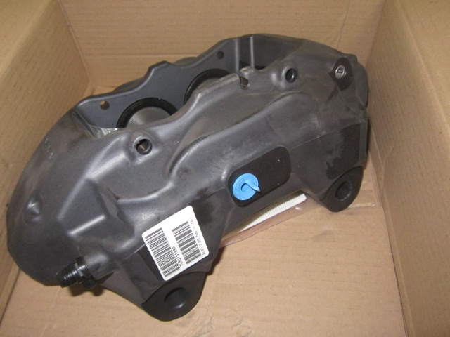

Вопрос в теме, налезут или нет?
и еще такой вопрос, диск штампованный и литой если вылет один и тот же, значит штампованный тоже налезет и не будет цеплять ничего?

мне главное радиус что бы за колесный диск суппорт не тер, всеровно буду переделывать на другую машину, просто есть от порша под 330 тормозно диск и есть эти под 324 диск, но вроде становятся и на 313 диск, вот и думаю влезет не влезет колесный диск на них
Откуда в С5 4-х поршневые?
| Получено: 3,468 Отправлено: 4,292 |
это уже не важно, откуда, подходят
вопрос в другом... налезут?
и штампы налезут?
Диаметр тормозного диска и вылет колесного диска. Без этого гадание на гуще.
Обычно 310-320 под 16. 330 уже 17 точно. 321 тоже 17. 348 тоже 17. 360 уже 18.

получается
если собрать по диск 313 то 16е налезут без кувалды и лома?
а штампованные или литые - тоже без разницы, и то и то налезет?

вот теперь надо все переосмыслить и суппорта купить![]()
от Туарега![]()
Номер суппорта есть? От 3.6/3.2 бензина?
Номер суппорта 7L6615149A

17 минимум![]()
Под него 17шки...без вариантов.![]()
