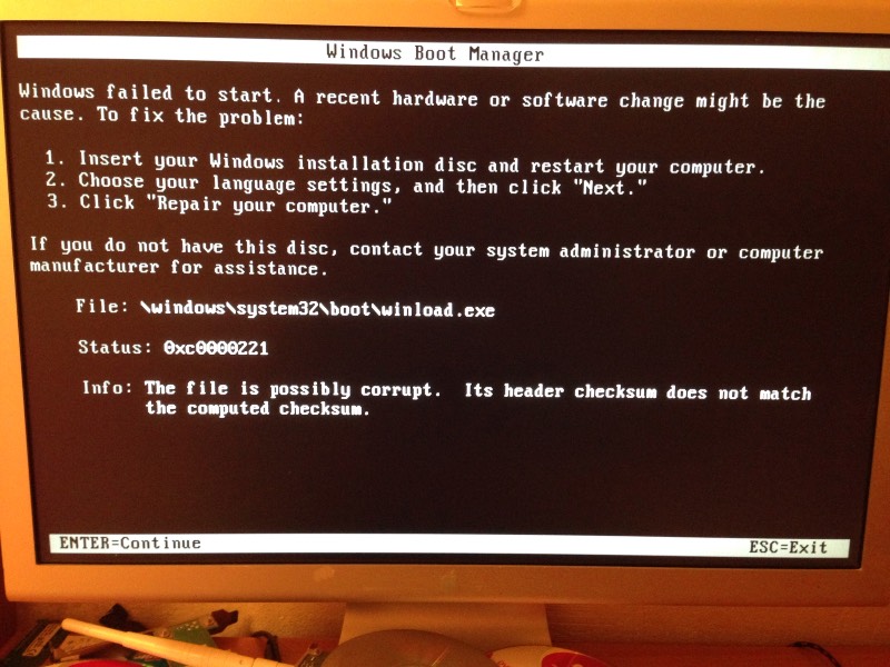

    Ребят,кто в теме подскажите что это?Что покупать нужно?

    Там же написано, кирдык винде. Вставте установочный диск с вашей виндовс, перезапустите комп, выбирете язык и "Востановите ваш компьютер" Если диска нет обратитесь к администратору или в сервис.

    Что покупать нужно?
    ничего покупать не надо, тебе же все написано:
    1. вставь установочный диск (с которого ставилась или аналогичная версия)
    2. выбери языковые настройки
    3. выбери пункт восстановить компьютер
    или сними и принеси кому-то жесткий диск, чтобы он перекинул указанный файл соответствующей версии
    Диск вставлен
    поставь в биосе загрузку с CD в приоритете и на вопрос press any key to boot from CD... нажми любую кнопку

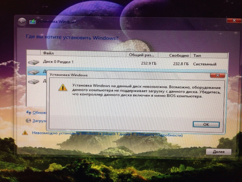

    У меня два диска стоят,комп их почему то не видит.Отключаю оба диска,комп грузит с Дисковода винду,подключаю и зависает.Разве так может быть что бы оба накрылись?

    А на компе - либо диск посыпался, либо виндовые файлы позерились
    вирь может напакостить
    может накрыться контроллер, хотя маловероятно
    он бы скорее тебе сказал типа NO BOOT DEVICE FOUND
    оставь только 1 диск (по очереди попробуй)
    кстати, кабель SATA нормальный?
    да походу видит он всё, просто ты очередность старта в Биосе не переставил
    нажимаешь Del и в Биосе укажи хоть с флешки..
    я бы новую поставил- Ваня дело говорит

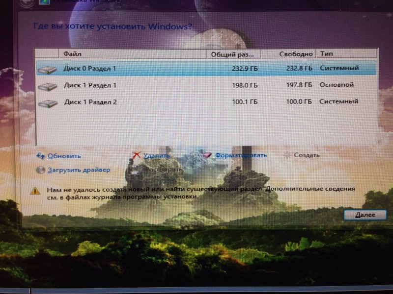

    Сейчас проверил на втором компе жесткие,все видит блин.А ставлю на свой,он даже в биос не входит,просто черный экран и все
    Вот такое выдает и все.Как контроллер включить если в биос не пускает?
    почему не впускает?

    AXel_23, Не знаю,не пускал и все,что только не нажимал,черный экран и все.Потом уже вызвал мастера,он тоже ни чего не смог сделать.Кароче поборол я так,отключил диски,запустил комп,вставил диск с виндой,пока она грузилась,подключил два жестких и пошло,хотя мастеру предлагал так сделать,он сказал типо так нельзя,сгорят.Он ушел,я плюнул и подключил,и все нормуль.
    48,680
    JORAGREK, можно так делать. САТА интерфейс поддерживает горячее подключение. АТА нет. Поэтому мастер не прав.
    жесть наш народ не победить

    старые версии сата не поддерживали горячее подключение в режиме ide, те сам диск то не сгорит, но и система его не увидит.
    Если диски не видятся при старте - чета не так с бут-сектором по-идее.
