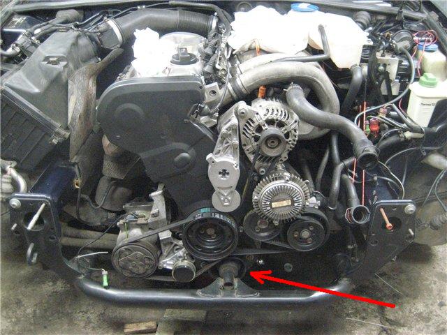

    Здравствуйте! Случилась похожая проблема, купив и не доехав полпути до дома перестал тянуть, затроил, и страшным грохотом застучал двигатель, при большой вибрации. (1999г.в. ADR 1,8 -125 лс) При прослушивании "опытными ушами" приговорили мотор, я со страху купил контрактный, но работы по замене начнутся через день-два. Почитав эту тему немного и немного поседев, задался вопросом, неужели у меня тоже просто мог слететь движок с подушки?! правда исключительно для меня, этот факт маловероятным кажется (неужели движок может так грохотать где-то в своих недрах по этой причине?! ) Посоветуйте новичку, как самому убедиться и куда смотреть, где искать переднюю подушку?!

    Илюха-78, привет...
    сюда/здесь:
    из ямы хорошо видно, если защиты нет
  6. #46
    Pointer Аватар для Илюха-78
    17.03.2015
    24
    т.е. без ямы с защитой никак не увидеть, сверху например?

    Илюха-78, можно, наверно, и сверху как-то разглядеть... не знаю, не пробовал
  8. #48
    29.05.2010
    СВАО
    10,771
    Получено: 3,041
    Отправлено: 1,130
    Илюха-78, посмотрел... разглядеть можно, но состояние оценить - нет, ибо видно меньше половины:

    сегодня сам заглядывал, увидел такую же картинку)) ,сомнения не развеялись, по прежнему вместе с мастерами уверены, что что-то развалилось внутри двигателя...
