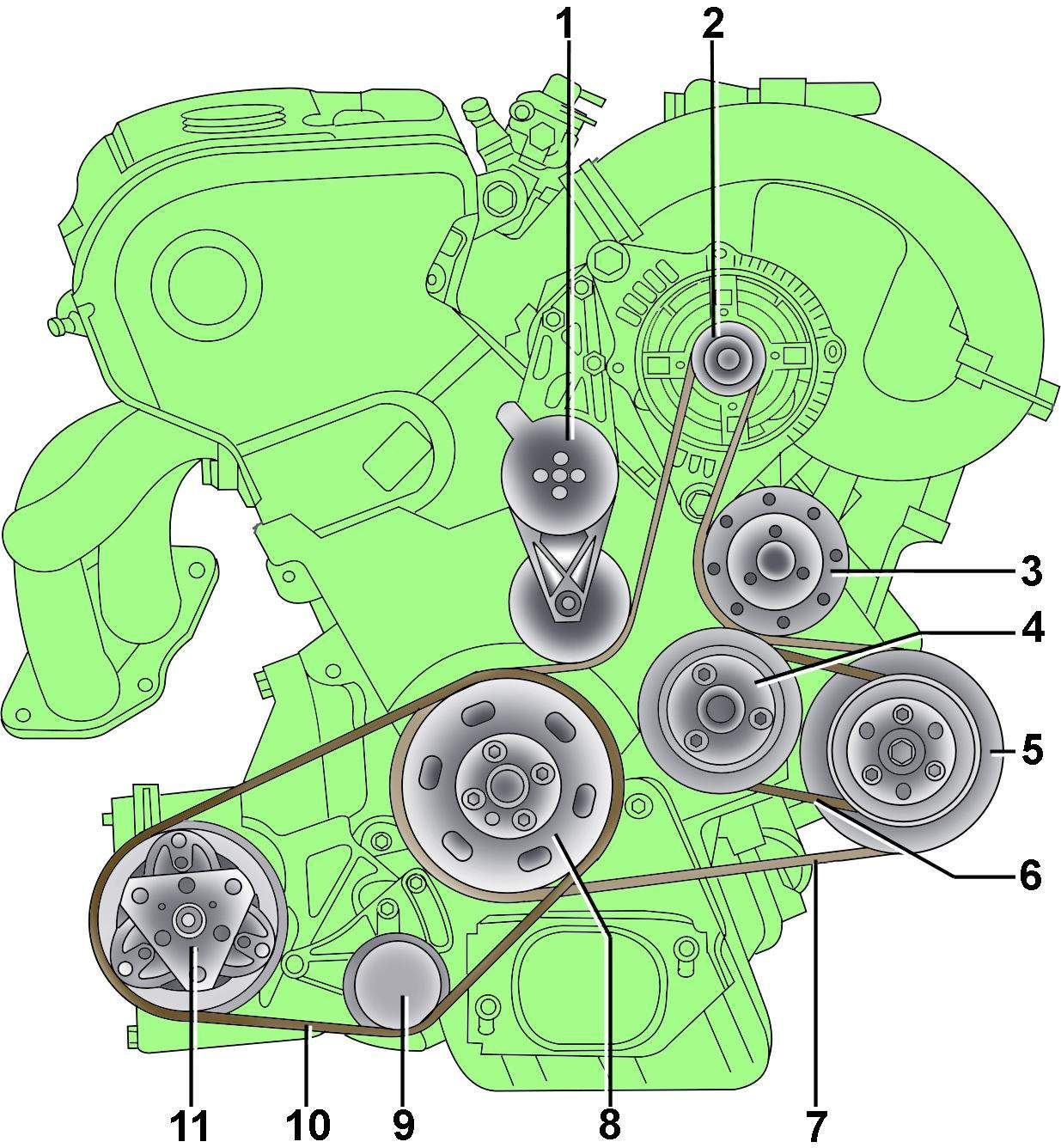

    Гидроусилитель проверить не удалось, до последнего работал нормально. А он на вспомогательном ремне висит? На грм только газораспределение?
    Еще смотрел книгу по пассату, судя по всему натяжной ролик стоит от двигателя ADR. Или они взаимозаменяемые?
    sergo88, да, ГУР-помпа...
    почти... на первых АЕВах (как у тебя) были другие, потом перешли новый комплект (гидронатяжитель и ремень на 153 зуба)
