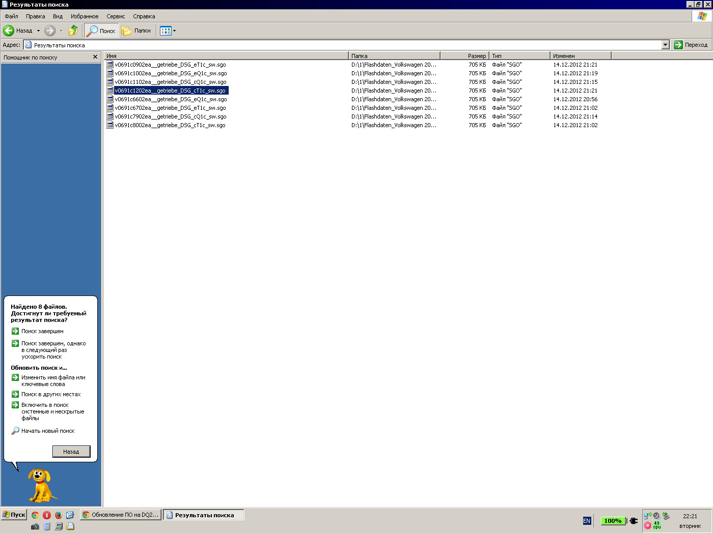

    kazbich2004, тем не менее прошивку свою я нашел в архиве ФВ. И так же кучу других прошивок нашлось.
    Правда отличаются только концовками, но думаю это и есть новые версии, просто так в папке он не ищет, согласен.
    Address 02: Auto Trans Labels: 02E-927-770.lbl
    Part No SW: 02E 300 051 T HW: 02E 927 770 AM
    Component: GSG DSG AG6 511 1984
    Revision: 05351112 Serial number: 00001011100259
    Coding: 0000020
    Shop #: WSC 04940 001 00001
    VCID: 24419CD2E7AC953EDF5-8071
    No fault code found.
    Прошивка 1984 версии. Номер прошивки текущей v0691c8402ea_getribe_DSG_c11c.
    Я так понимаю что прошивки ищутся по началу коду прошивки, v0961cХХХХхх
    Ушел искать в инете, архив с прошивками дома валяется.
    02E 927 770 AM
    Здесь процессор Tricore? Там объем прошивок разный.
    Или все же в
    c8402ea
    стоит Power PC?

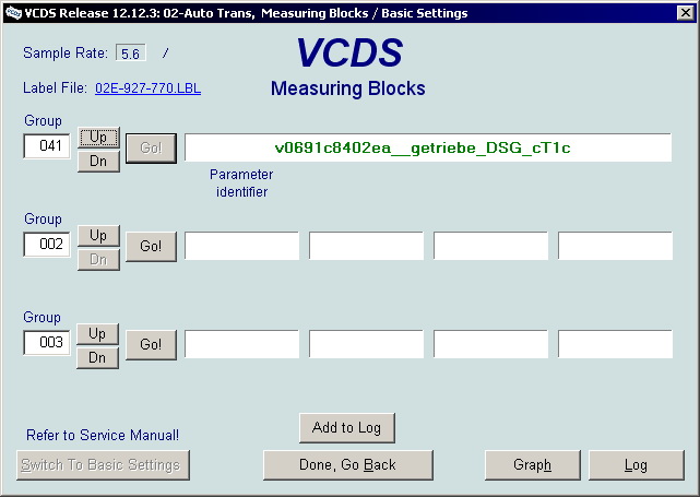

    Номер прошивки текущей v0961c8402ea_getribe_DSG_c11c.
    А с чего ты взял, что это номер прошивки ?
    Вот что про эту группу говорит VAS-PC
    Что это "обозначение блока параметров"..
    А в 48-1 - обозначение программы (ПО)
    Но ИМХО это не названия прошивок... Прошивки на диске ВАГ-а по номерам блоков отсортированы..
    Хотя всё может быть... может нароешь что-то новое !!

    Ты плохо смотришь. В конце архива.
    kazbich2004,
    Теперь вопрос на засыпку...какие из них роднее?
    Ага, есть прошивки на 705кб и на 417кб. Значит под разные процессоры. Что есть под Tricore и что есть под Power PC.

    Вот немного информации по прошивкам коробки..
    Табличка во вложении.
    Должны совпасть в названии прошивки (для примера твоя коробка..)
    - v0691c....ea
    - cT1c (эти 4 цифры и буквы)
    У тебя сейчас.. v0691c8402ea_getriebe_DSG_cT1c прошивка 1984
    Из таблички (и на дисках VW-Flash) видно, что для твоей коробки (02E 300 051 T) нет обновлений..
    Вернее есть 1980.. но у тебя новее стоит
