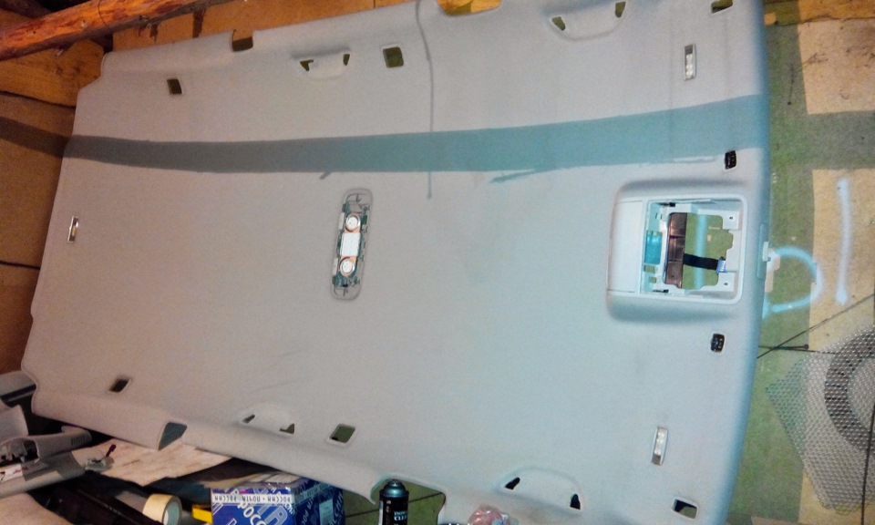

10. Выводим потолок из салона и откладываем до сборки.
потолок

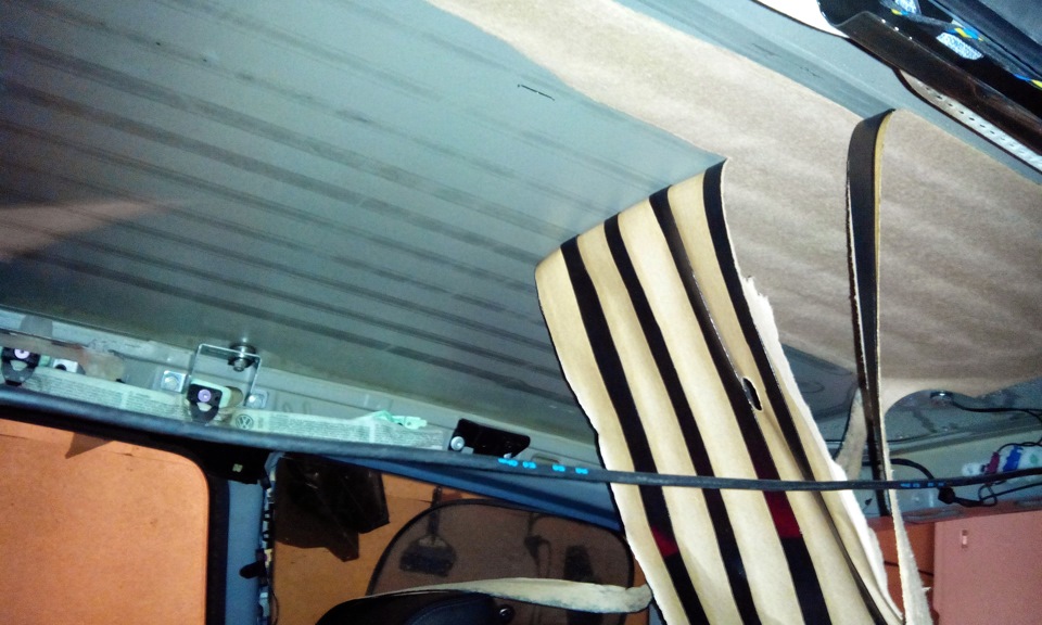

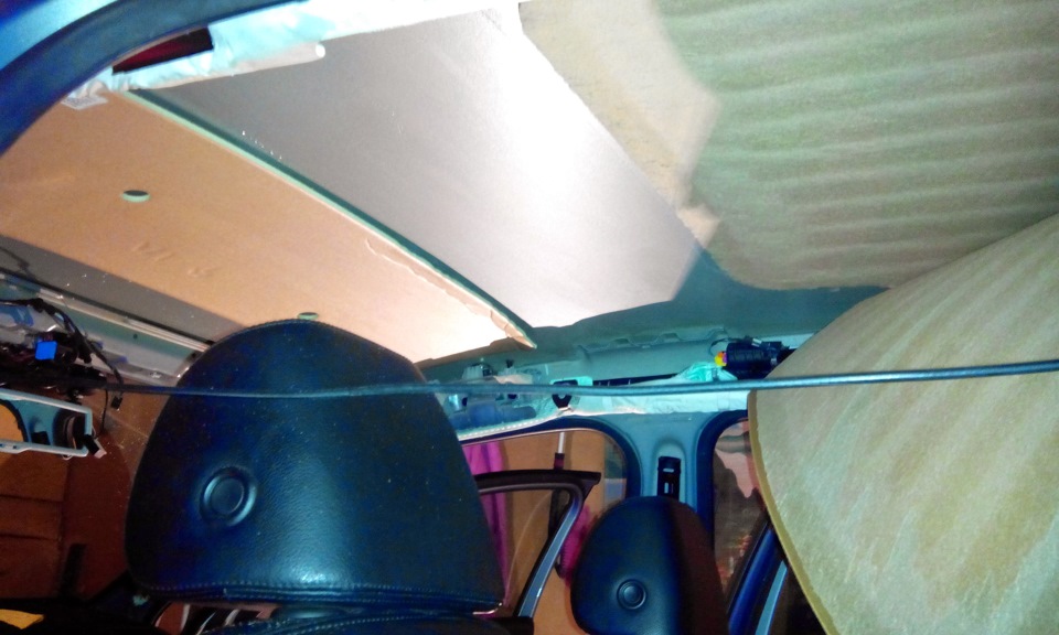

И что мы видим…

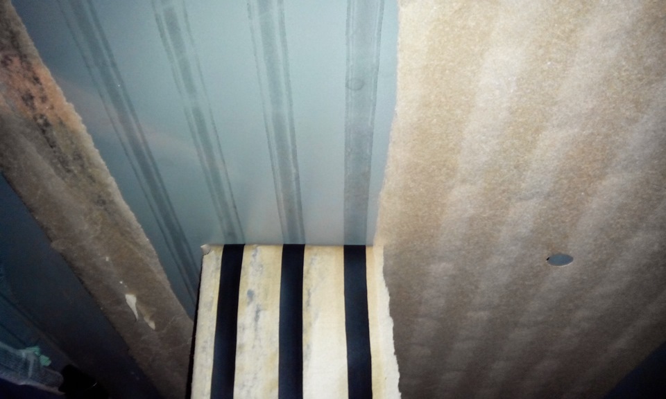

2 куска штатной шумки над передними сидениями и от задних пассажиров до 5-й двери.
И все это нужно снимать.

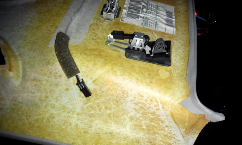

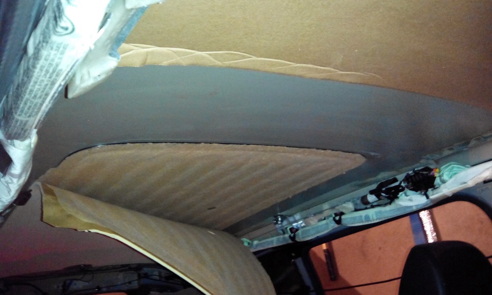

Делал так: сначала содрал 1-й слой (бумага)
бумага

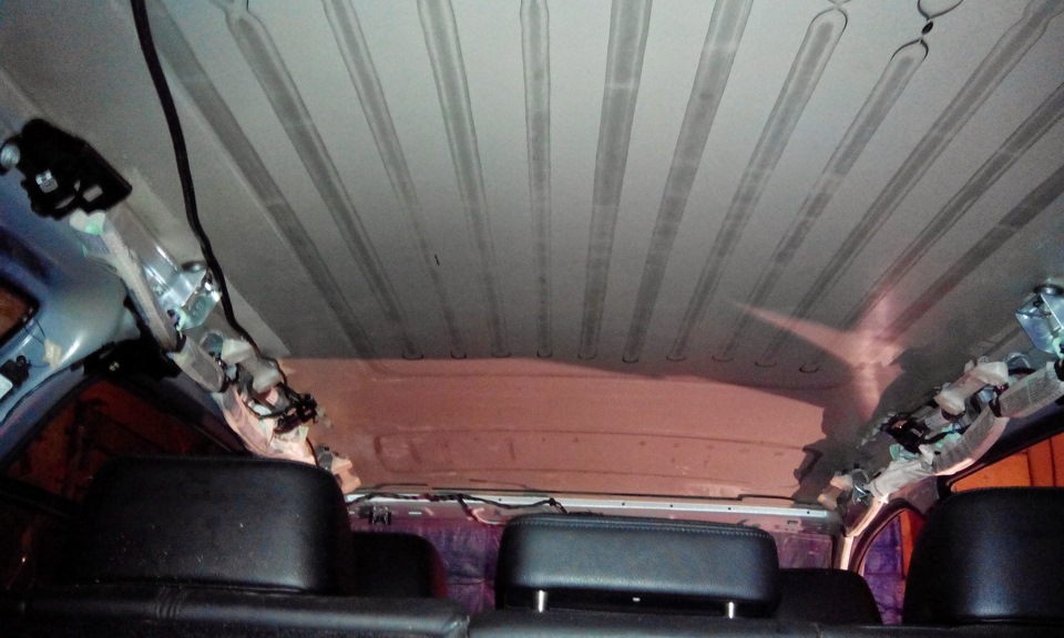

затем кусками второй (пористый материал) и затем потихоньку последний слой со слоем типа резинового/каучукового клея/герметика.
клей

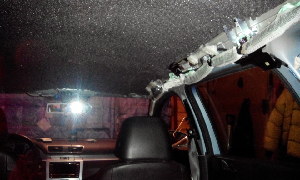

Далее очистил от влаги/конденсата металл потолка и приступил к поклейке.

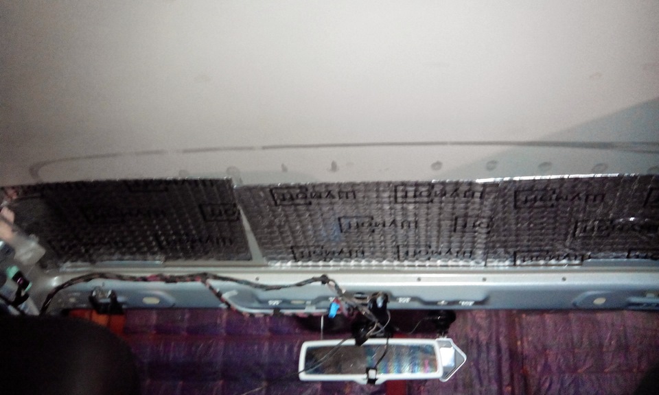

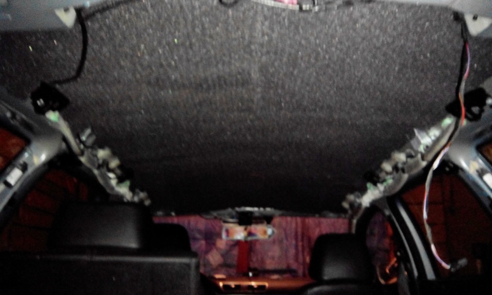

Первый слой был вибропоглащающий материал М2. Ушло ровно 22 листа
М2

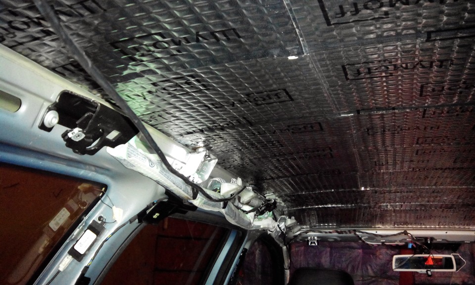

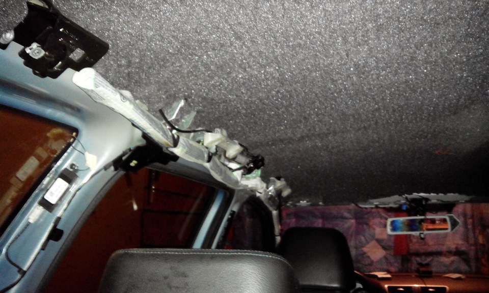

Вторым слоем лег материал Герметон А15Л 2,1 листа
Герметон А15Л
Далее проклеил все накладки стоек с внутренней стороны.

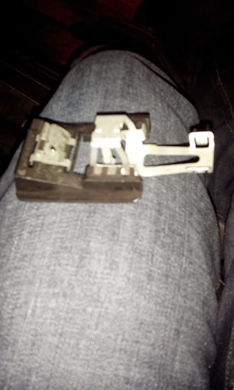

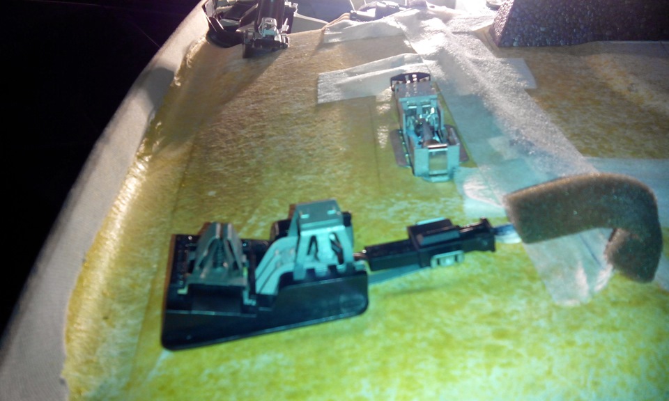

Отщелкиваем защелки от потолка вдоль лобового стекла к которым крепились козырьки и потолок 6шт.
защелка
держатель разъема козырька
И собираем и устанавливаем козырьки на снятую крышу.
собираем
разъем не очень удобен
уже в салоне
Установить потом будет проблематично и разъемы и защелки.
Заводим потолок в салон, желательно вдвоем делать.
Вставляем ручки в свои места и наживляем шурупы, но не закручиваем и осаживаем полностью потолок на свое место.
Далее всю мелочевку устанавливаем и прикручиваем на место, остается только багажник, в котором тоже делаем шумку (фоток не сделал)
После шумления собираем все на место.
