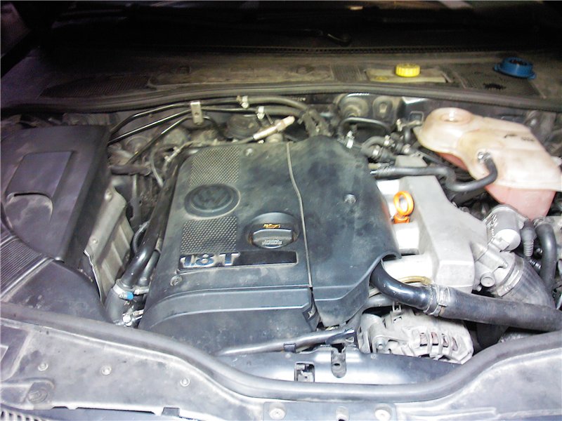

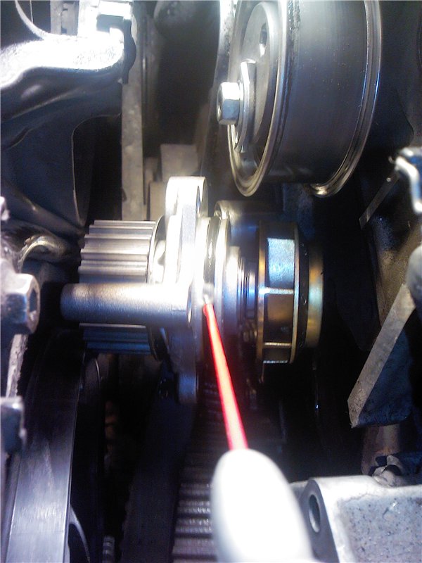

Берем двигатель AWM:

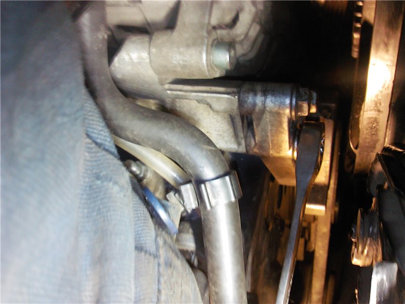

И вот с этого места снимаем помпу:

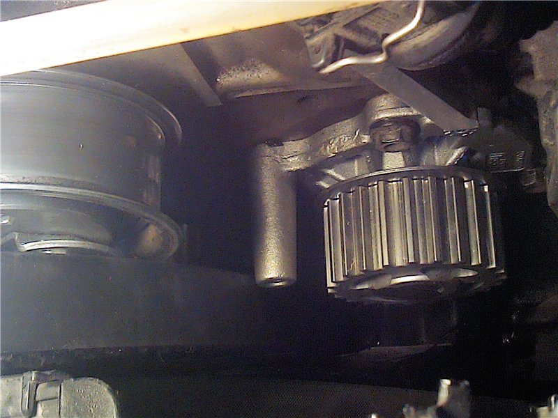

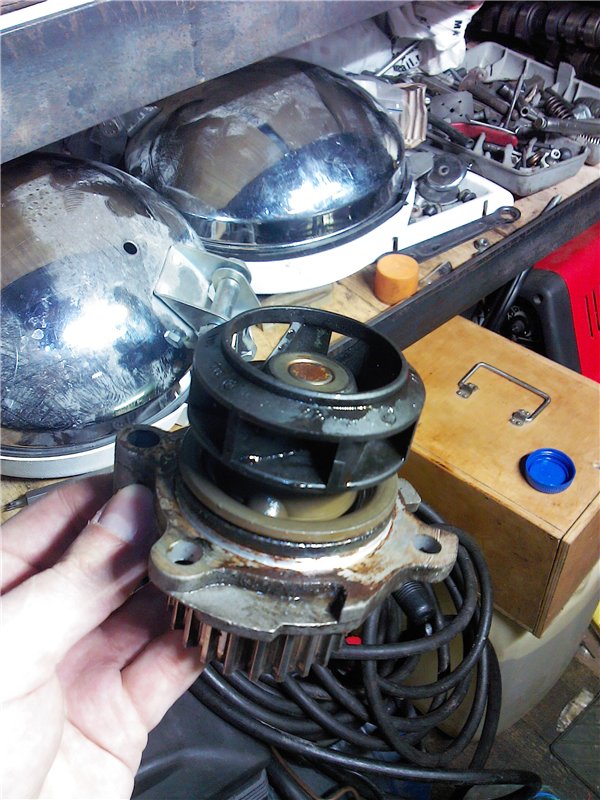

На вид вроде еще ничего, но люфтит

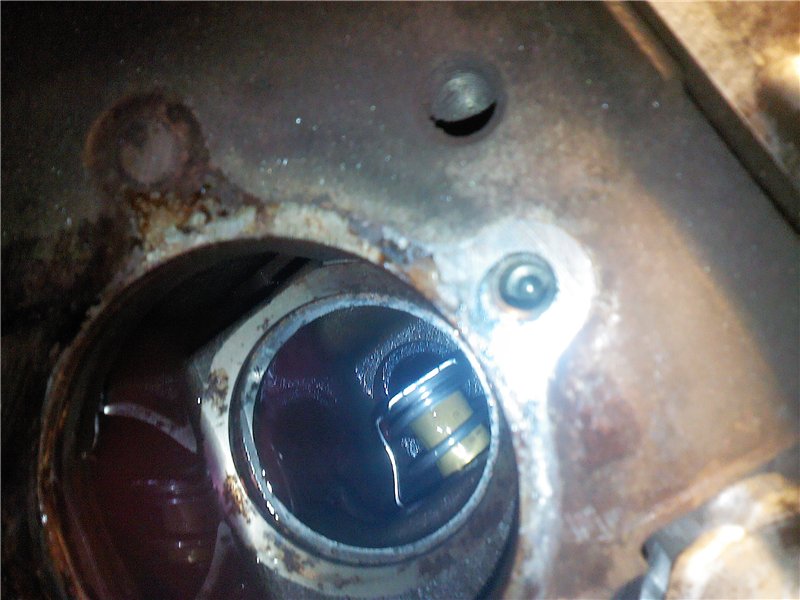

Помпа снята, начинаем установку новой:

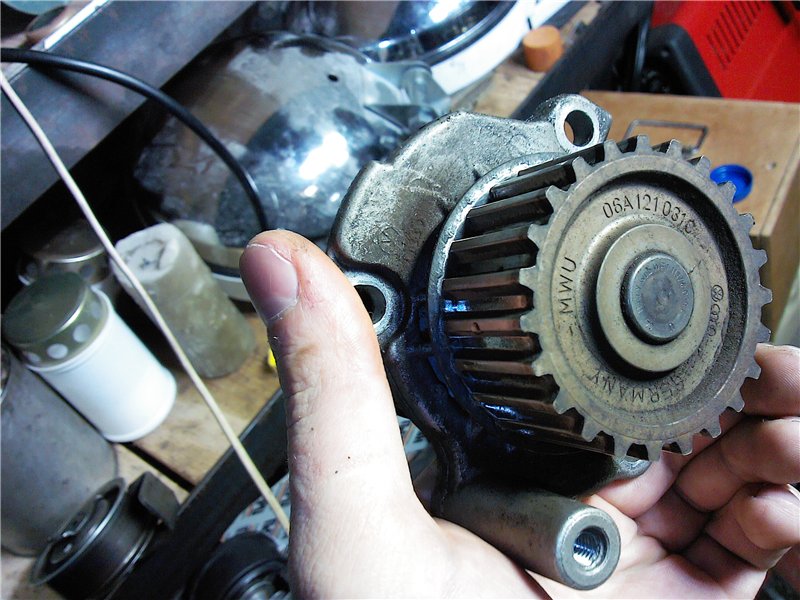

Я использовал HEPU P 547
Перед установкой осматриваем посадочное место с последующими выводами

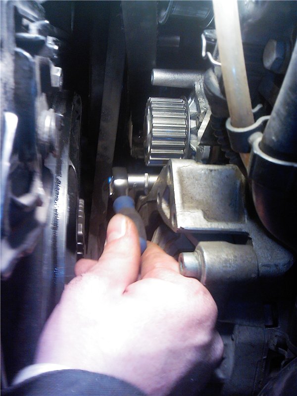

И покручивающими движениями устанавливаем на место.

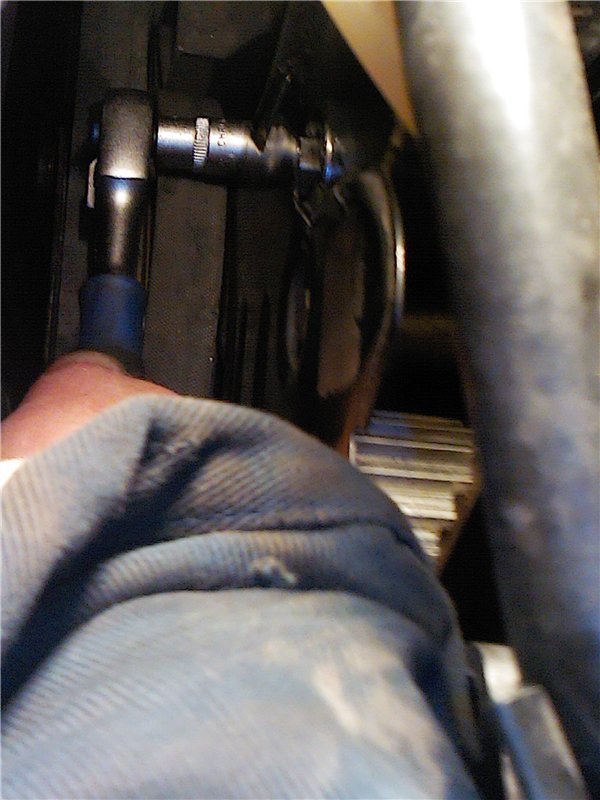

Берем три болта М-7 и подмагниченную головку на 10, чтобы не вспоминать всех немецких конструкторов и их КБ могучим русским языком.
Наживляем болты, после чего протягиваем
Установили

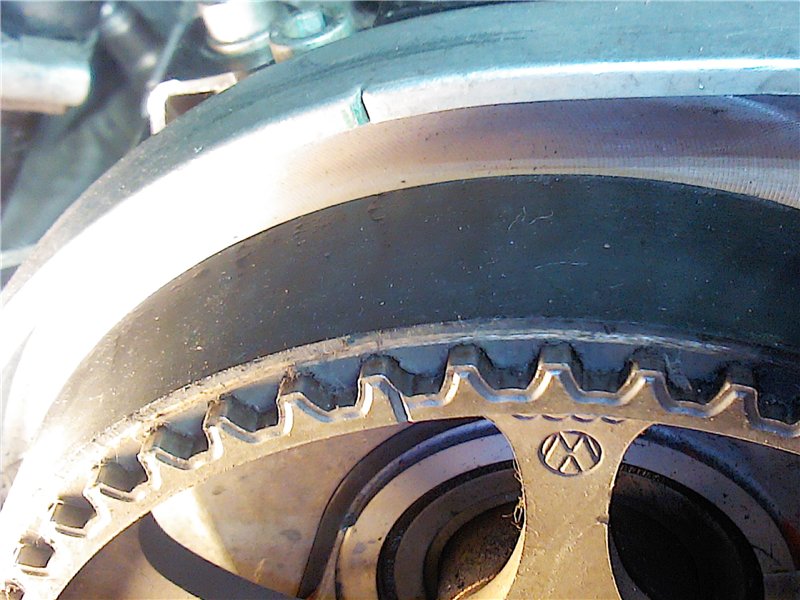

Следующим шагом будет демонтаж защиты картера и выставление меток ремня ГРМ

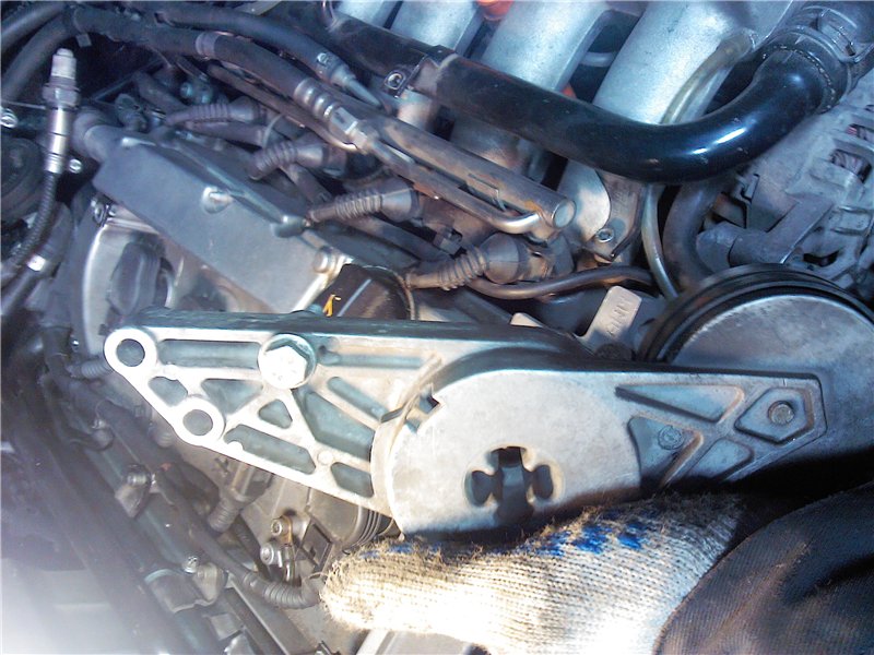

Устанавливаем и натягиваем ремень ГРМ, после чего вытаскиваем стопор из демпфера устройства натяжения ремня
Устанавливаем последнюю часть защитного кожуха ГРМ

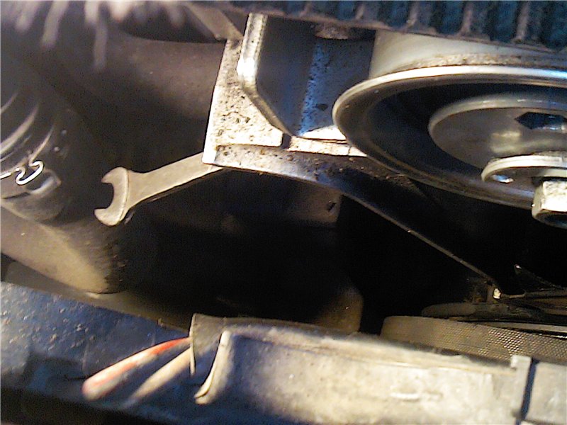

При помощи трех болтов М-8 и ключа на 13 устанавливаем вспомогательный натяжитель ремня

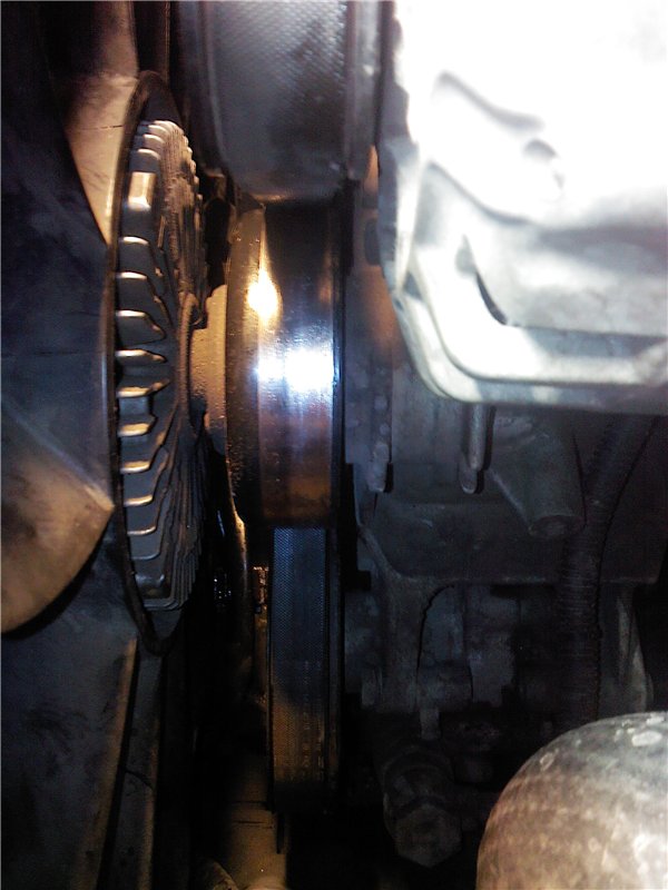

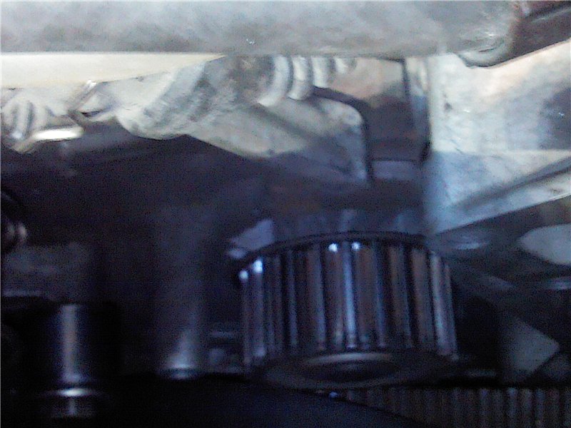

Ключом на 17 оттягиваем натяжитель и устанавливаем ремень на место с последующим осмотром всех шкивов на совпадение ручьёв ремня.
Устанавливаем воздухозаборник на место

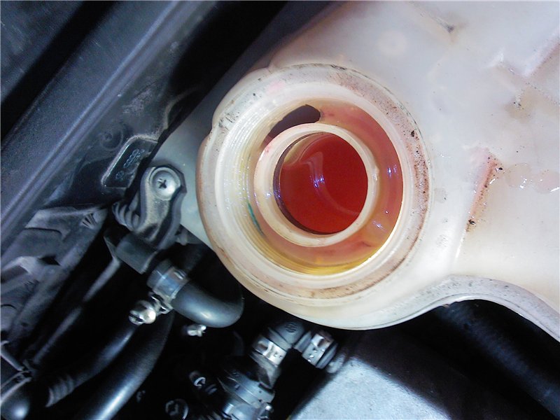

Заливаем антифриз
После чего заводим и начинаем обычную эксплуатацию.
