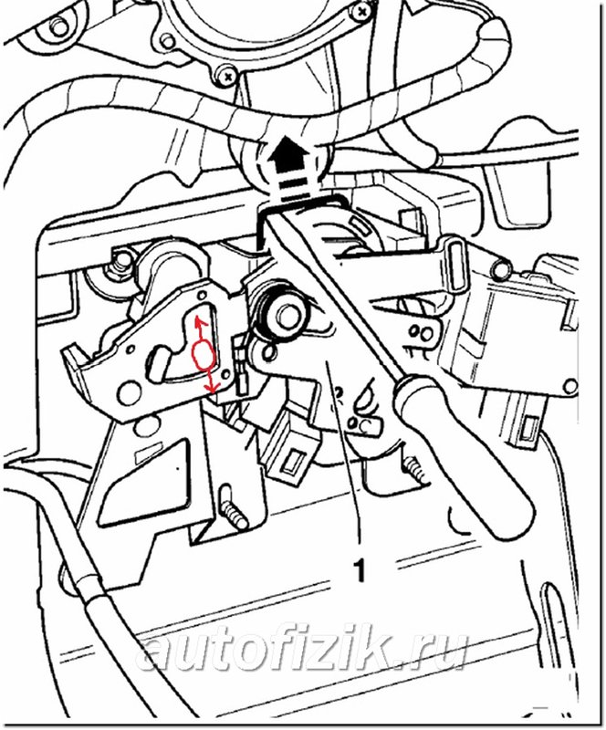

    И тогда был решено его как то закрепить. Закрепил стяжкой примерно вот так:

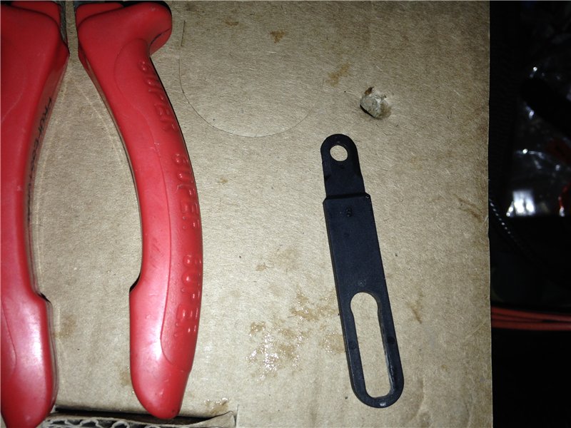

    В этом положении сидел "мертво". Думал решил проблему. Но нечаянно заметил что все это время у меня был открыт багажник. Сигналка пыталась закрыть, но эта стяжка все мешала. Не понятно. Что бы разобраться, решил полностью снять обшивку. И тогда мне в руки упала вот эта деталька.
    Та что с права. Думаю дело все в ней. Посидев подумав куда ее впихнуть, все таки впихнул. УРА! Багажник закрывается и открывается как надо. Начинаю уходить, ставлю на сигналку а она опять гудит! Капец! Но теперь метод "открыть-закрыть" не помогает. Помогает другой метод: открыть багажник, включить сигналку и закрыть багажник. Тогда он не открывается и машина не гудит. Вот в чем прикол то? Я уже не знаю что делать и куда рыть. Сами понимаете что светить содержимым багажника при каждом закрытии не хочется. А закрываю я ее в день раз 10 точно. Помогите друзья!

    Та что с права.
    поначалу было предположение что левая
    на панели приборов пиктограмма открытого багажника есть ? микрик в замке судя по всему уже устал. сарай же у тебя...?
