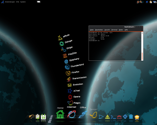

    Не правится, вот в чем заковыка.
    Я уж всяко разно дконф правил. Даже дконф лайт вкорячил, чтоб как совсем неумный - из менюшек это делать...
    Даже прога не дает этого сделать почему то
    И это именно после установки дока так стало ...
    Вот тут должен быть диалог выбора обоины для экрана приветствия.
    Его нет.
    Название: Снимок экрана от 2015-01-14 12:11:06.jpg
    а так? http://askubuntu.com/questions/14091.../317527#317527
    ЕМНИП, его оттуда выпилили, и он теперь доступен только в твикере.
