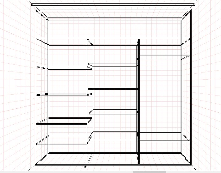

    Делала себе шкаф на заказ полностью от и до, в собственном изготовлении)
    Сколько мне удалось в поиске программ, оказалось, самостоятельно рассчитать размеры и начертить чертеж от руки, самый доступный способ.
    Конечно, визуализировала в ПРО100, для полного понимания картины, сверка расчетов и всё такое)))
    Особенность в том, что у каждой конторы свои стандарты параметров чертежей.
    Поэтому сначала нужно изучить особенности, прежде чем приступать к воплощению.

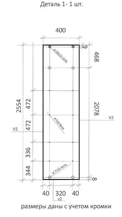

    Достаточно нарисовать чертеж от руки. Каждую деталь отдельно, с присадками самый законченный вариант, сборка, как у конструктора.
    Конечно чертежи, своей модели для сборки, не смогла отдать написанные дрожащей рукой, изгибнулась, всё перерисовала в фотошоп (ну нет у меня подходящей проги на данный момент)))))
    Короче, дело нелегкое, но постижимое
    Вот так поучилось
    Бюджет позволит, будет чудесная фурнитура в виде Блюма
    Мой конструктор, только вначале своего пути
    Так, что это, обращайтесь
