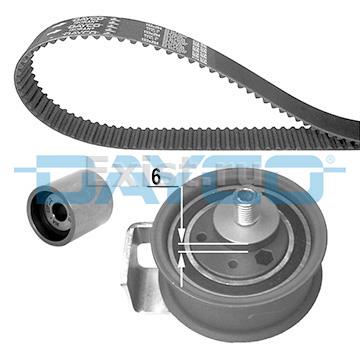

				Привет всем! Подходит время замены ГРМ, а вот какие именно детали покупать не знаю.
Напишите пожалуйста полный список деталей подлежащих замене...

				Привет. Ремень грм, ролик ремня грм, помпа

				Ремень гидроусилителя Ремень с роликами газораспределительного механизма комплект- Термостат охлаждения-Насос водяной--Ролик приводного ремня--Ремень поликлиновый генератора---охлаждающая жидкость
| Получено: 3,041 Отправлено: 1,130 |
				Спасибо за ответ. Да уж, впечатляющий список...

				Ролик натяжитель грм. Ну и ролик натяжитель генератора

				Кстати я поступаю так: Купил машину и сразу меняю все расходники. Затем каждые 40-50 тыщ ремень грм с роликами. Через одну замену грм меняю, помпу, антифриз, сальники, ролики и ремни гены и кондера. Никому не навязываю)
