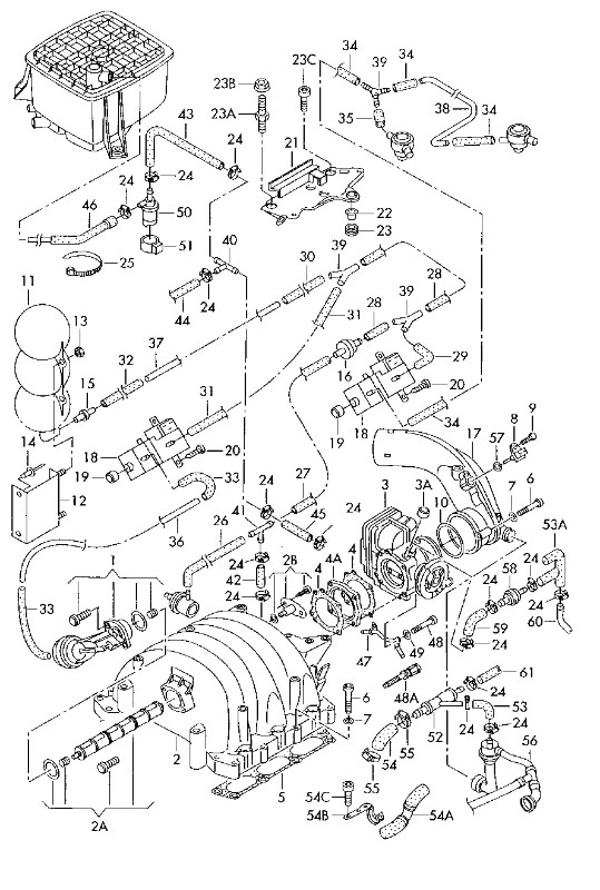

    Машинка в подписи, деталька найдена при снятии бампера, стояла на хамутиках под левой фарой, ну там где блок абс с той стороны, яндекс показал что это ресивер какой то, типа стоит на ауди аж на 44 кузове но и на пассате тоже, те картиночки что выдал яндекс, по ним я не понял совсем, у ауди он то в топливной системе весит то еще что не понятное, забыл написать что он у меня не подключен был, штуцер отломан, мне бы кто по схемке посмотрел откуда он должен идти, к чему подключен, короче нахрена он на моей машине стоит
    Ресивер ваговский номер 443131541
    Volkswagen Passat Variant 2.8 V6 Syncro/4motion, ALG теперь APR.Мкпп 1998
    у всех мужских особей есть яйца... это яйца твоей машинки
    а по простому - ресивер вакумный
    например на пассат б3 была вакумная система открытия замков дверей, багажника
    у меня она включает меж осевые блокировки
    картинка вроде ауди, но двигатель ALG

    Значит гдето возможно еще у меня и воздук подсасывает раз он у меня в багажнике
    нет, вполне могли просто выкинуть и везде просто сделать перемычки из трубок
    но зато теперь знаешь, что машина - самЭц
    правда пока кастрированный

    Вот схемка получше
