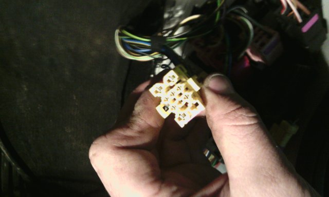

    У кого есть схемка, посмотрите куда идут провода с разъема Tr33A, очень надо, и что на нем весит ? и куда идет ?
    Машинка пассат Б 5, механника,мотор 2,8 ALG, выпуск после 10,1998
    Нахождение фишки, в ногах пассажира справа
    Volkswagen Passat Variant 2.8 V6 Syncro/4motion, ALG теперь APR.Мкпп 1998

    Парни я смотрел, просто на моих схемах нет этого 33 разъема, еще авто дата перестала работать, антивирус заблокировал, в толерансе тоже что то нету, короче непруха какая-то, попросил потому что может кто быстрее найдет или знает что на нем весит
    Там ситуация с ним такая, он не висит у меня он подключен, просто у меня что то сажает с 12 вольт до 2 вольт диагностическую линию, ну точнее К линию, а когда я вынимаю эту фишку у меня снова 12 вольт, так вроде все работает, короче надо понять что идет через нее, и смотреть коротыши дальше

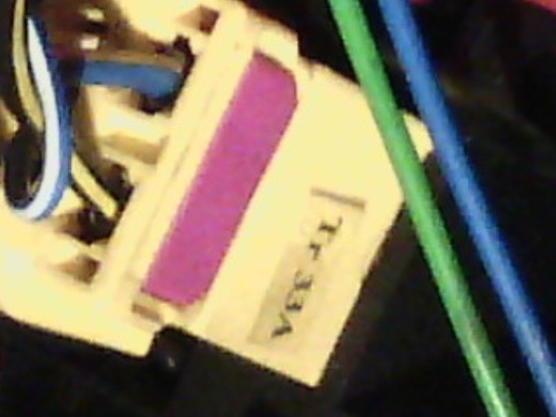

    Ioann,Так на нем написано, если присмотреться то сбоку надпись, я не говорю что у меня нет схемы, они у меня не очень хорошие, вот и прошу чтоб посмотрели на хороших

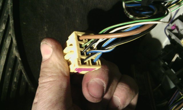

    Он идет наверх под торпеду, в сторону блока круиза а дальше я не вижу уже
    Там ситуация такая , у меня что то сажает К линию, когда я отключаю блок аирбега - все хорошо на К 12 вольт, но на блок аирбег жгут идет слева по туннелю посередине, ну да ладно, еще если я отключаю этот желтый разьем тот что на фото, то на К линии опять 12 вольт, возможно что то завязаное с подушками идет через этот разъем, мне надо узнать что через него идет, чтоб полазить по машине и проверить что с теми устройствами

    По Эльзе этот разъем T10p.
    Контакты 3 и 6 идут на J234 - Блок управления подушек безопасности
    5 ,9, 1 ,7,4 на разъем обогрева пассажирского сидения, 2- земля.
    Вроде так,если что поправьте.
