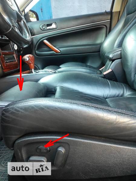

    Здравствуйте!
    Хочу где нидь надыбать сидушку переднюю, но смотрю по фоткам и не пойму - у меня с тремя строчками на сидении, как на первой картинке. А фотки попадаются с одной (или двумя чтоли ) строчками - это че, сиденья разные по пошиву получается ставились ????? Или просто сфотано так?

    v_lion_77, скорей всего сфоткано так. Или же эта сидушка от гольфа. Но вообще-то сидушки есть разные, например для Passat B5 W8 идут RECARO с поддержкой подколенников http://cdn.autocentre.ua/images/maga...s/04/VW5_2.jpg

    на моем 2.8 стояли такие, как на фото рекаро, только подколенник не выдвигался а жестко закреплен был и вся середина из алькантары. Вроде много у кого видел такие же.
    Неверно, есть такие как на первой фотке, а есть на одну строчку меньше, у меня такие например. Самому интересно в чем отличие. Может в наличии подогрева?

    От комплектации зависело
    Я так понял, их 3 вида есть (один, выше на фото который это как разновидность)
    Обычные "стандарт" (см. выше фото) - база для Basic и Comfortline
    Потом идёт "спорт-комфорт", опция для Trendline и стандарт для Highline. Причем для Highline они идут с вариантом "кожа-алькантара", тогда как для Trendline в стандарте идёт ткань
    Ну, про Recaro всё понятно, где они ставились.
    ЗЫ. По поводу комплектаций, кстати. Как я понял, были ещё "промо". Т.е., например, не самые мощные двигатели предлагались зачастую со вкусными комплектациями. Типа, подстегнуть интерес
    Пример: AVB и "кожа-алькантара", Webasto, которые могли идти в базе для "промо". Что стоило бы приличных денег для тех же AVF как доп. опцион
