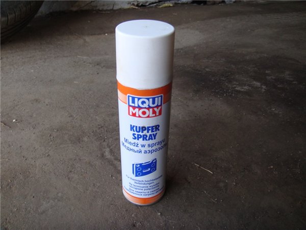

    Всегда болты смазывал медной смазкой, думал что графитовая это совсем из другой оперы ...
    Для обработки тыльной стороны тормозных колодок, свечей зажигания, деталей системы выхлопа и резьбовых соединений, работающих под действием высокой температуры (до 1100 °С) и нагрузки. Предотвращает коррозию и заедание перечисленных деталей, а также "прикипание" шпилек выпускного коллектора, колесных болтов и т. п. Облегчает разборку механизма после длительной эксплуатации.
    смазывал больше для того, что бы не прикипали.
    проблем ни с коррозией ни с монтажом никогда не было
