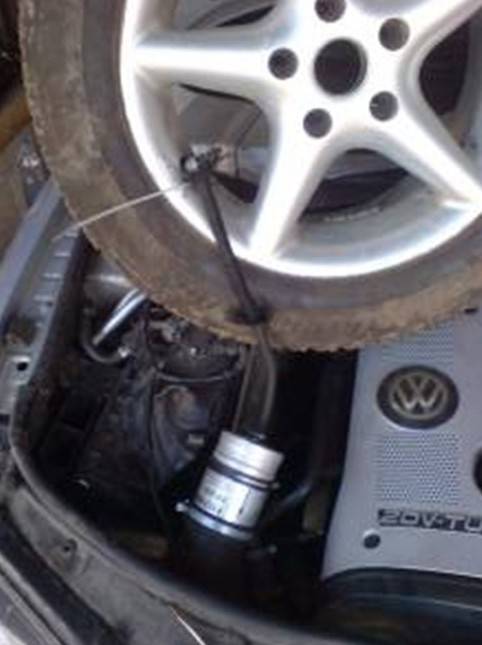

    Цитата Сообщение от andrew77777 Посмотреть сообщение
    А что за приспособа?
    Тут подробней.
    http://s-u.su/s/8gjruots.png

    подменил катушку на 1ом цилиндре. результат отрицательный. вчера поставил на второй. с утра нормально,посмотрим что будет дальше.Ребят,я так понимаю купленную катушку не обязательно на каждый цилиндр ставить?ну т.е. поставил я ее на первый,если проблема не ушла то родная катушка целая?!тогда я ее ставлю на второй и тд?!или обязалово родные ставить на место,а менять именно купленную?
    Чаба, получается так...
    меняй пока не найдешь... а опрессовку делал? Особенно ВКГ?
  5. #45
    18.06.2014
    СКФО, Республика Ингушетия.
    1,413
    Получено: 166
    Отправлено: 247
    нет. пока читаю изучаю как самостоятельно сделать боюсь....на вазиках крутил вертел все что можно,а тут боязно как то

    Чаба, да ничего страшного там нет, 5 минут и всего дел-то, запаску только спусти до 0.8-1.0:
  7. #47
    18.06.2014
    1,413
    Получено: 166
    Отправлено: 247
    так, на фото плохо видно куда фильтр всунут))) там грибок я так понимаю,его снимаем. и в патрубок воздушный вставляем фильтр,закрепляем.и подаем воздух.так?
