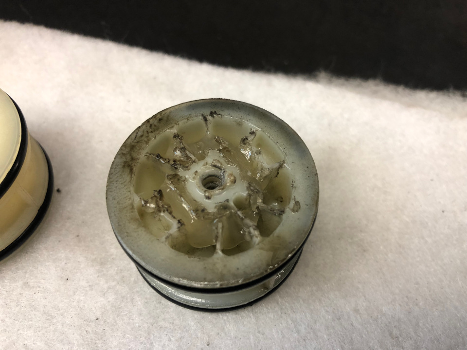

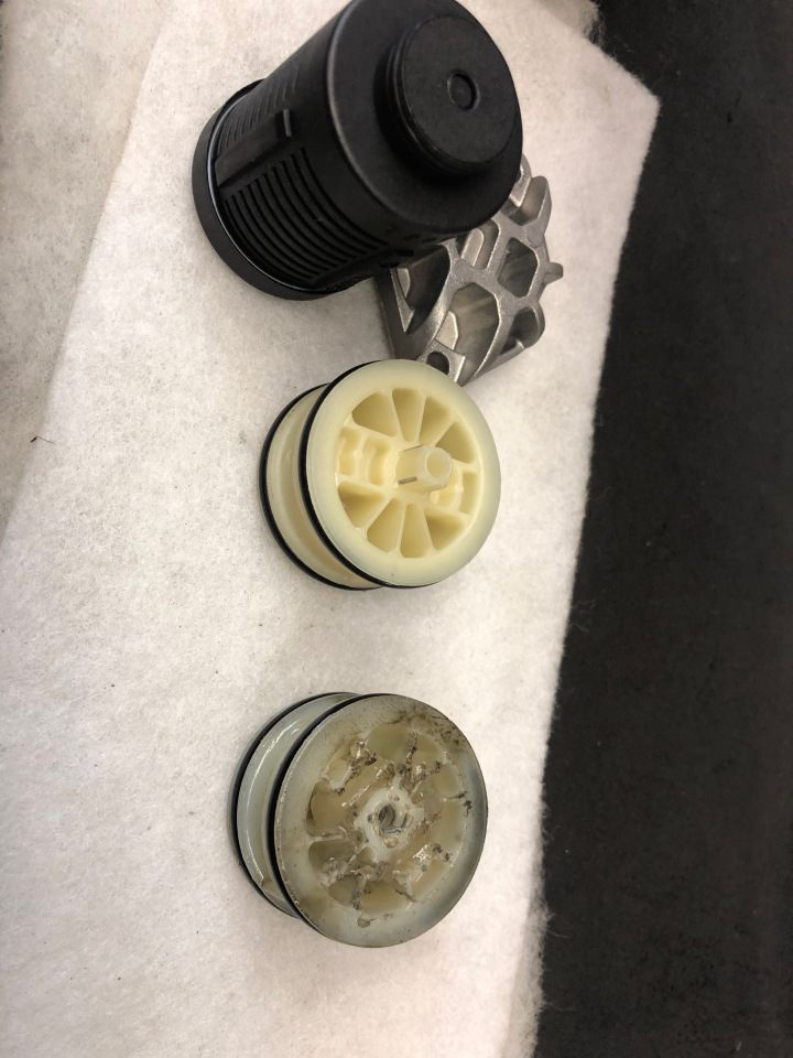

    Доброго вечера, коллеги!
    Итак, за 18100 р. я вроде как снова 4х4
    НЕ МЕНЯЙТЕ ФИЛЬТР ХАЛДЕКС У ДИЛЕРОВ ФОЛЬКСВАГЕН! И у любого другого, кто не специализируется на этом!
    Как я писал выше, было подозрительно то, что появление ошибки было на пробеге, равном тому, при котором я проходил ТО у дилера, где в т.ч. менял масло и фильтр в халдексе. Мои подозрения оправдались - подняли машину, халдекс в масле... На фото пластиковая вставка (не знаю как ее правильно называть) новая и снятая. Очевидно, механик у дилера по незнанке вырягивал ее как мог. Отломал кончик, и судя по нарезанной резьбе в отверстии - туда был вкручен саморез, чтобы можно было эту деталь вытащить Таким образом масло убежало, слилось грамм 300 не больше...
    Отчасти, виноват я, т.к. не знал, что при замене фильтра есть какие-то нюансы... И фактически заставил дилера поменять этот фильтр. Они это точно не делали до меня, т.к. были сильно удивлены, когда я им вручил фильтр от вольво при сдаче авто на ТО.
    P.S. Ремонтировал по рекомендации:
    Нашел тему про ремонт насосов http://forum.skoda-club.ru/viewtopic.php?t=52413
    Спасибо!
    И попутно есть вопрос. Посоветовали поменять масло в редукторах. Стоит? Кто-нибудь менял у себя?
    Спасибо.
