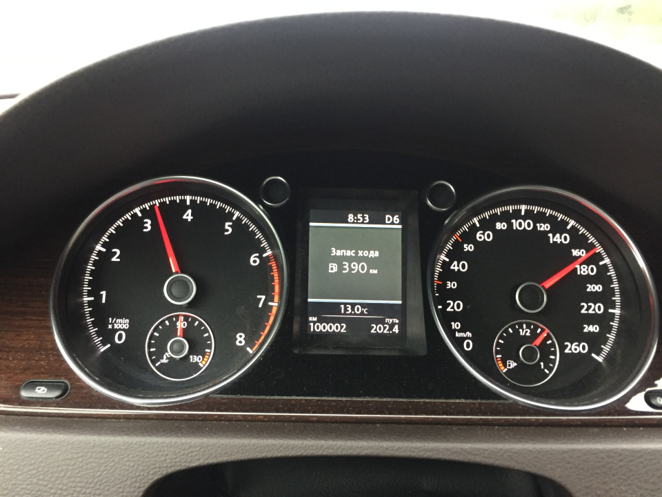

    Юбилейчик (2 км прохлопал )

    Сразу минус столько же минимум, если бы сейчас выставлять на продажу.
    Сколько из них на новом реакторе уже отмотал?
    А, у тебя же только поршни и кольца менялись вроде
    оборотов адски много для такой скорости
    ну а так - поздравляю что добрался до этой отметки только с одной заменой поршневой

    Да этот неликвид и так не продать нормально.
    Что-то около 60 т.км. было, когда я его сдал на замену поршневой.
    Точно!
    3400... Адски много... А нормально - это сколько, 3200?
    Да, 40 т. км. после "капиталки". Вроде даже не ест масло тьфу тьфу тьфу
    2800-2900
    постараюсь сделать тебе фото на лучших агрегатах современности
