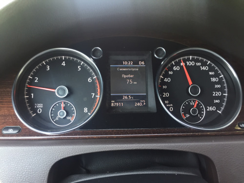

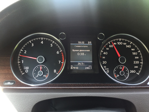

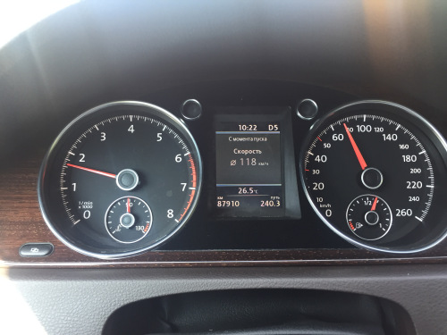

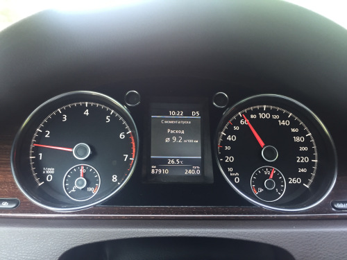

    Сделал фото для Енота Прокатился по своему маршруту в "лайтовом" режиме. Чуть не уснул
    Вот такой расход получается. Ехал по трассе 120-140. Если топить 140-160 - расход резко становится 11 л.
    Возвращаясь к парктроникам, кроме самого датчика что надо заказать? Уплотнительное кольцо и кронштейн нужны?

    38,788
    отличный расход.
    у меня при таких скоростях(т.е. средняя по мфа будет 130) в районе 8 будет

    я не просил
    более того - если бы ты не напомнил я уже и забыл вообще
    Да я к тому, что твои цифры - "рекордные", а не реальные. Сколько бы у тебя было в режиме, как на моих фото?
    тогда скажу своё мнение - много очень
    ХЗ. С одной стороны - да, с другой - нет... Кстати, при замере расхода я не учел направление ветра во время той поездки. Без шуток, влияет сильно
    вот если бы не торопился тогда с покупкой, подкопил немного на лучшие агрегаты - сейчас бы так не расстраивался
    1.8 тси с 7-кой то лучшие агрегаты? Не смеши, даром не надо Вообще бензиновый мотор - это отстой! Дизель надо брать

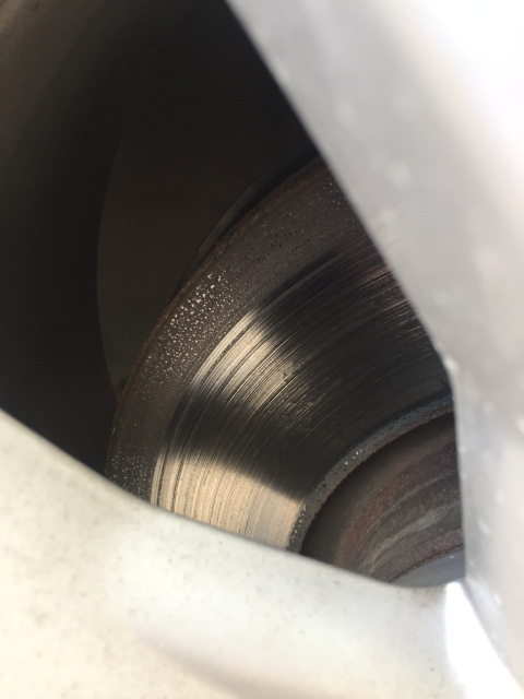

    Всем привет!
    Вопрос по тормозам.
    В марте, по слякотной погоде, ездил в Нижний Новгород и обратно. Дорога пустая, шел быстро, при этом тормозами почти не пользовался Как итог - после этой поездки появились полосы, как на фото. Колодки на 1/4 не прилегают к диску. Абсолютно одинаково на обеих передних колесах. Так я проездил до июня месяца... Как дошли руки - перебрал, все смазал. Направляющие ес-но были закисшими. После переборки ходят как по маслу. Но, был уверен, что поезжу немного и колодки притрутся... А нет, за месяц проехал много, но ничего не изменилось.
    Какие могут быть причины? Просто взять и поменять диски с колодками?
    и от себя вопрос задам аналогичный,
    у меня практически такая же картина на задних тормозилках (ну разве что хардкора такого же как на фото, по внешнему диаметру диска, - нет), передние при этом в зеркало утерты. пробегу 1.5т км
    что за на ?
    к офам поеду на ТО0, там заявлю. но до этого момента как-то хотелось бы понять природу сего артефакта.
