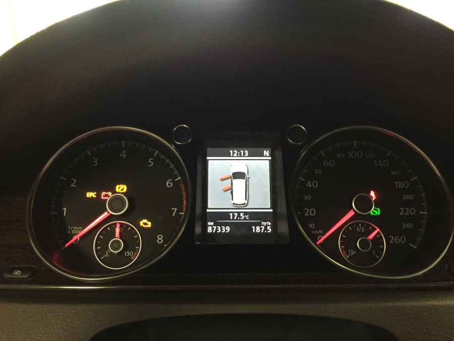

    Заодно сделал фото для Британца, что горит на приборке, когда разводишь колодки.

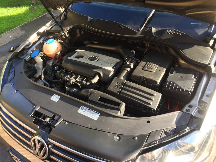

    И помыл моторный отсек

    Узнаю VW родимый Заглючил передний парктроник. Подскажите, они одинаковые чтоль, спереди и сзади? Такой номерок? 1S0 919 275 C
    похоже на то
    а год у тебя какой ? до октября 14-ого каталог предлагает 1S0 919 275. с "C" затрудняюсь сказать по отличиям...
    12 вроде
    Какая-то напасть! Теперь олтрек отказался ускоряться, как прежде. Причем он то едет, то не едет. Такое ощущение, будто на хвосте тяжелый прицеп. Вроде едет и даже до 180 разгоняется, но как-то туговато. Связываю это с мойкой моторного отсека, ибо это стало замечаться после этой процедуры. Хотя после мойки проблем не было. Появилось через день!
    Как-то спонтанно проблема может на мгновение исчезнут - прет как надо. Потом опять тупит. В процентном соотношении 80% тупит, 20% - едет. Думаю не сложно будет определить виновника логами через ВАГ-ком. С Ваней по этой теме уже посоветовался, постараюсь в ближайшее время выложить логи.
    Вот поэтому я боюсь этой процедуры
    хз.
    на седьмом мыл подкапотное по совокупности раза три, ни одного замечания главное что бы после мойки все ответственно продули с компрессора.
    Дизеля мыл миллион раз. Хоть бы 1 проблема когда была

    Леша, а на приборку можно поставить не синюю тему? красную там или зеленую?
    да и негорящие лампочки сверху по центру, глазом так же отчетливо видно как на фото?
    не-а по-моему во всяком случае ничего такого не было в меню.
    это просто на фото так в реальности да, не видно...ну разве что в солнечный день если отсветит прям в это место, то можно заприметить. вообщем все как на седьмом было
    что за мода на фиолетово-голубизну опять вернулась.. в б7 идеально все. почти ))

    Сегодня буду логи снимать...
    P.S. А где у нас на CCZB расположен N75?
    В меню нет, а так есть несколько скинов, которые шнурком можно попереключать.
    Но там не слишком большая разница между ними.
    Прямо на турбине
