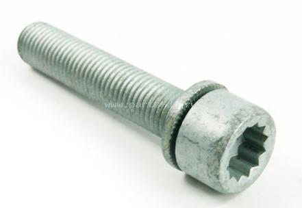

    Да, самое главное. Подскажите, какой "звездочкой" открутить задние скобы? Какой нужен размер?
    М14 должно быть

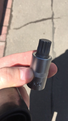

    Вот такие стоят.

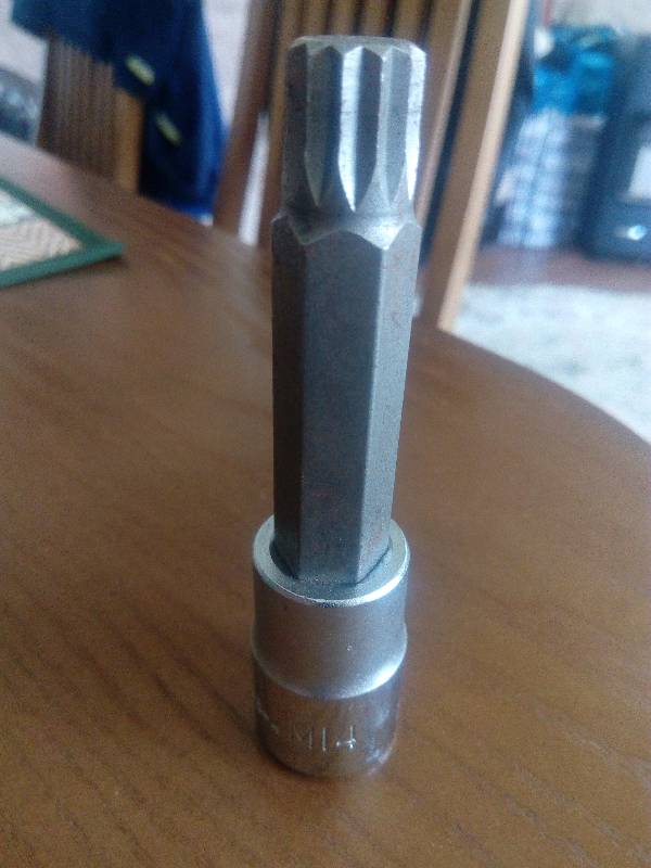

    Vasilich, все верно, 12 ти лучевая "звезда" м14
    Vasilich, Василий, гугли - торкс М14
    Покупал отдельно, ибо при замене задней ступицы, выяснилось, что таого ни в одном наборе дома не было.
    Вот и я был в ступоре, когда перерыл гору инструмента в своем гараже
  10. #2370
    Звездочку купить не проблема, ты открути их. Там подлезть сложно. Плясать будешь минут 40 точно с первого раза. Используй вес автомобиля - по секрету.
