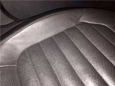

    закинул на радикал
    Это Наппа или кто? Фото УГ, не пойму никак.
  6. #2186
    10.10.2010
    Москва ВАО
    9,221
    Получено: 2,210
    Отправлено: 859
    Сочинская нищебродская Vienna
  7. #2187
    Тем не менее она самая толстая и неубиваемая.
