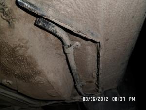

    звук пыхтения раздается где то под крылом
    Thend, прочистить атмосферную трубку под днищем (под пассажиром), затем проверять адсорбер: под правым крылом, снимай локер и увидишь...
