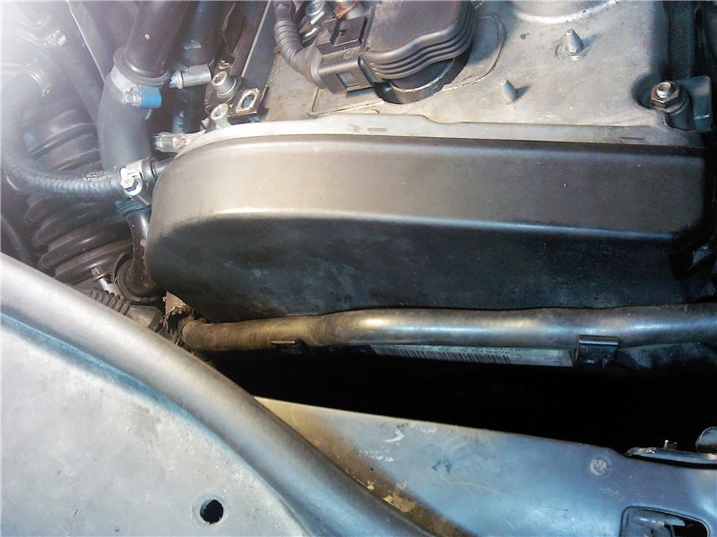

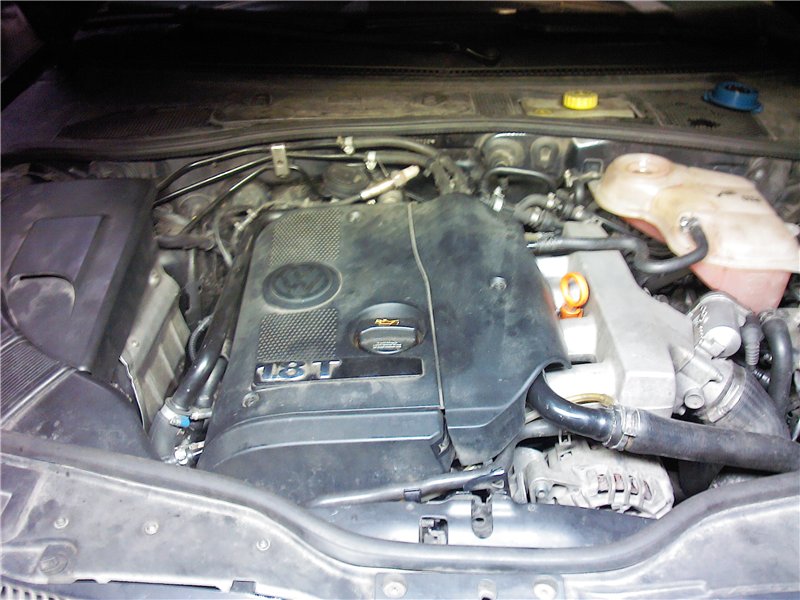

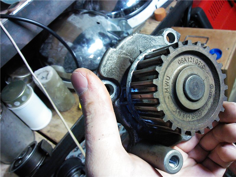

    берем двигатель AWM

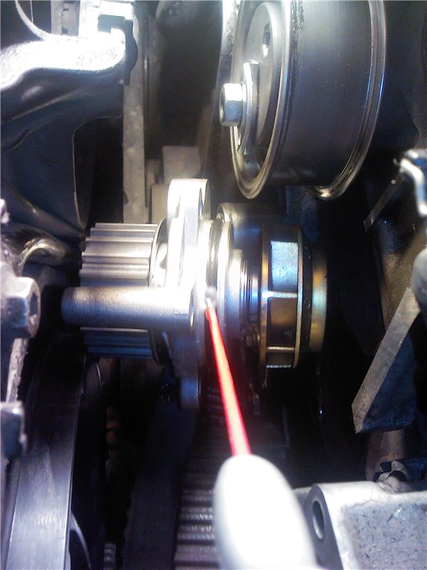

    и вот с этого места снимаем помпу

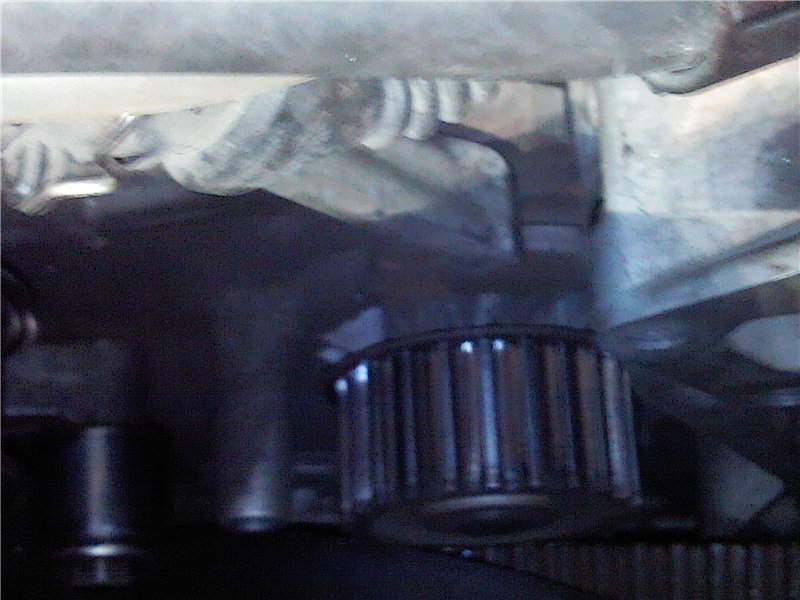

    на вид вроде еще ничего,но люфтит
    [/URL].

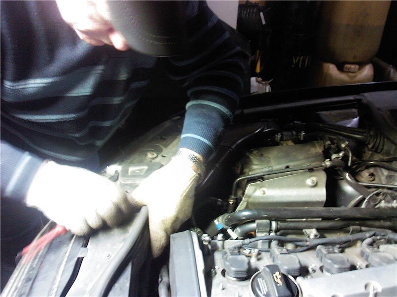

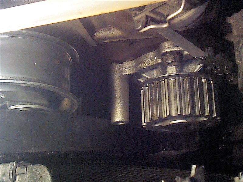

    Помпа снята,начинаем установку новой.
    Я использовал HEPU P 547

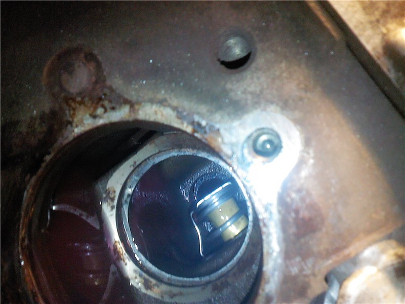

    Перед установкой осматриваем посадочное место с последующими выводами

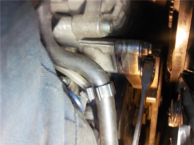

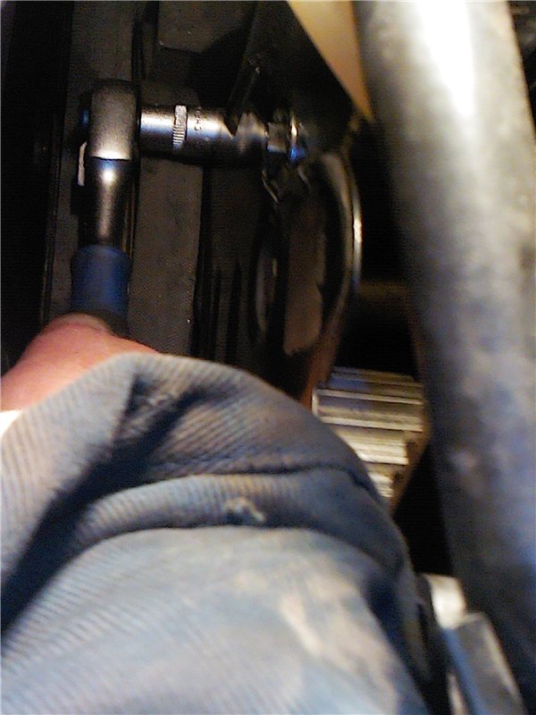

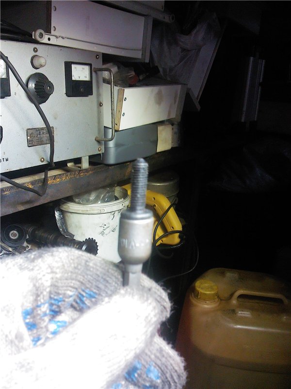

    Берем три болта М-7 и подмагниченную головку на 10 чтоб не вспоминать всех немецких конструкторов и их КБ могучим русским языком.
    наживляем болты, после чего протягиваем
    установили

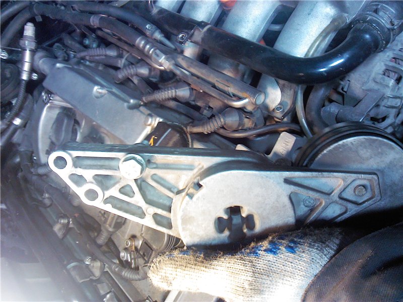

    следом ставим среднюю часть защитного кожуха ГРМ при помощи 3-х болтов м-6

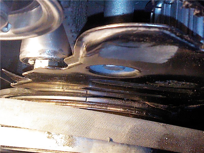

    Следующим шагом будет демонтаж защиты картера и выставление меток ремня ГРМ

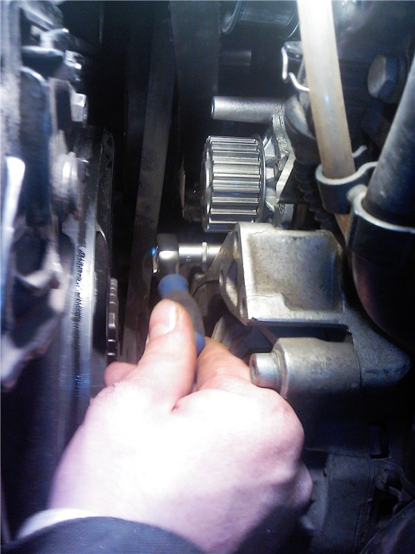

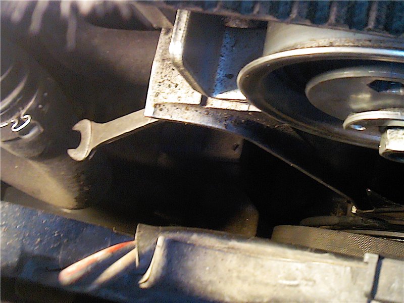

    при помощи трех болтов М-8 и ключа на 13 устанавливаем натяжитель ремня вспомогачей

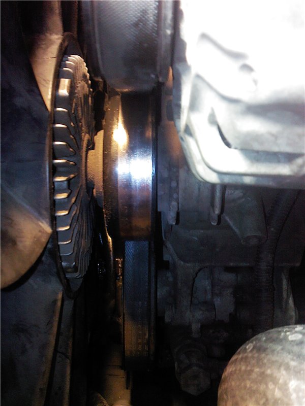

    Ключом на 17 оттягиваем натяжитель и устанавливаем ремень на место с последующим осмотром всех шкивов на совпадение ручьёв ремня.

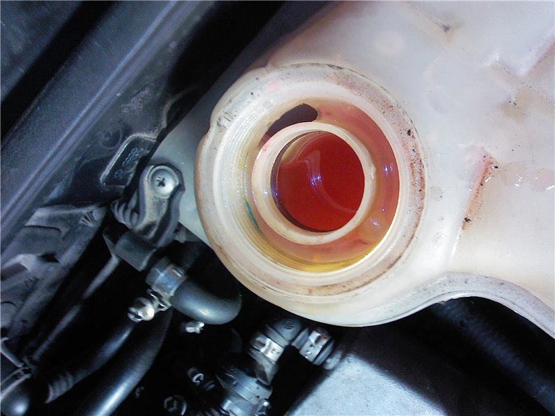

    Заливаем антифриз
    [/URL],после чего заводим и начинаем обычную эксплуатацию.

    Все верно, одно замечание. Если не зачистить посадочное отверстие под помпу в блоке от коррозии, то следует ожидать подтекания антифриза в недалеком будущем. Особенно в мороз.
