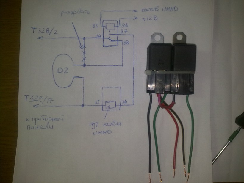

    Как вариант обходчик иммобилайзера. Похоже что не видит транспондер.

    ну это собственно сама колбочка иммобилайзера.
    попробуй спросить на форума сигнальщиков. может у них было что подобное. И опыта у них явно больше.

    Правильно народ говорит,то что с ключом тоже не запускается,обходчик сделан в разрыв штатной электропроводки иммобилайзера.
    Почитай,всё доступно разъяснено.https://passatworld.ru/showthread.php?t=198864

    Точно обходчик виновен.
    https://passatworld.ru/showthread.php?t=177600&page=20
    Достойный вариант замены обходчика.Сам так неоднократно делал.

    1.Неисправность обходчика.
    2.Нет сигнала на обходчик с блока сигнализации.
    3.Проверить цепи электропроводки на обходчик,рамку на замке зажигания(если есть такая),проверить питание на обходчик.

    Если обходчик задействован параллельно то
    Цитата Сообщение от JOKE_S Посмотреть сообщение
    С ключём в замке зажигания работа обходчика не важна.
    ,если же обходчик задействован в разрыв штатной электропроводки и нет цепи на антену иммо на замке зажигания то пофигу есть ключ в ЗЗ или нет

    не важно как прилеплен обходчик. та его часть которая идёт от замка до коробочки всегда замкнута. поэтому даже если обходчик не подключён к сигнализации на запуск с ключём в ЗЗ он не оказывает влияния. по крайней мере так обстоят дела со старлайновскимм обходчиком.
    При автозапуске блокировки зависящие от сигналки должны отключатся.
