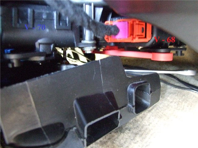

Заглядываем под центральную консоль и видим следующую картину:
Как видим к моторам № 68, красный штекер, регулировка температуры, и мотору № 70, синий штекер, центральная заслонка - подобраться не так уж и сложно.
Для увеличения свободного пространства откручиваем воздуховод и приспускаем его вниз

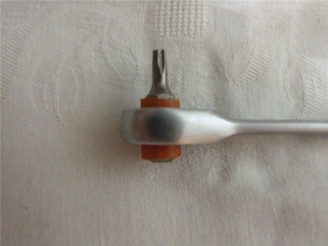

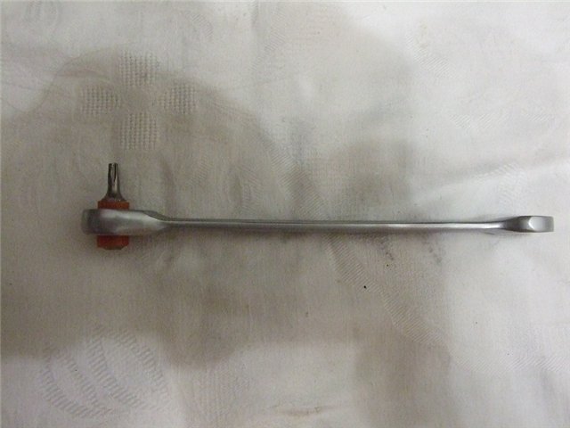

Крепятся моторы на трех винтах (головка на 5,5 + TORX Т-10 в центре), открутить оба моторчика не составит труда если обзавестись вот таким вот ключем на 8 со встроенной трещеткой
И немного доработать. Я одел на TORX пластиковую трубку на 8мм и всунул все в трещетку.
Получилось так :
В принципе можно просто обмотать изолентой до нужного размера.
Кулибничать приходится потому, что промежутка между головками болтов и воздуховодом недостаточно для установки стандартной головки с трещеткой из набора инструмента.
Можно конечно справиться и обычными TORX в виде уголка (снять моторчики удалось даже просто рожковым ключем) но с трещеткой работа по снятию/установке сокращается в разы)
Сначала отсоединяем красный штекер и откручиваем мотор №68. Когда мотор откручен проворачиваем его в тяге до совпадения прорези (прорезь паралельна оси тяги) и вынимаем (тяга остается на заслонке).
Запоминаем или помечаем на каком "конце" рычага стояла тяга, что бы потом не путаться. Так же поступаем с мотором №70 (только штекер удобнее снять на открученном моторе)

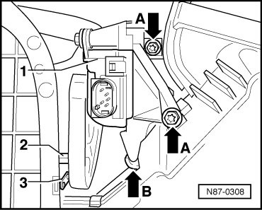

Третий моторчик №71 находится за коробом воздуховода в ногах пассажира.
Он регулирует сразу две заслонки: подачу свежего воздуха и включает режим рециркуляции.
Для его снятия придется все-таки лечь на спину. Крепится он на двух винтах и для его снятия понадобится обычный TORX с удлинителем.
Нормального фото сделать не получилось
На схеме это выглядит так :

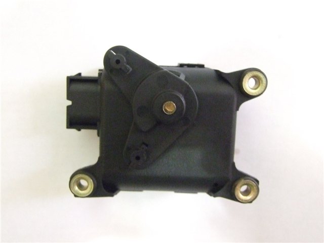

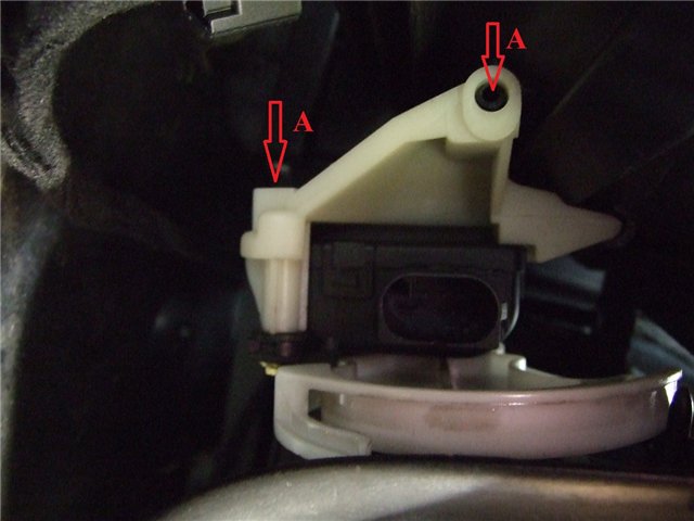

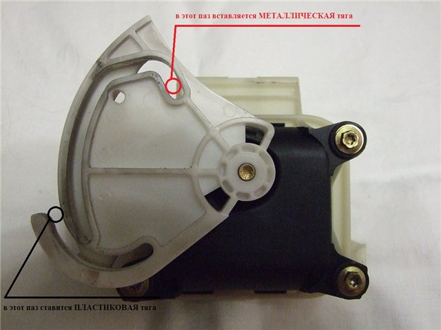

Моторы сняты. Внешне видим сходство моторов №68 и №70
Следовательно они взаимозаменяемы.
Номер VAG 8D1 820 511 В.
А вот мотор №71 отличается установленной тягой
Его номер VAG 8D1 820 511 E. Далее следуем в "операционную"...

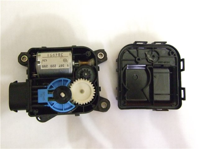

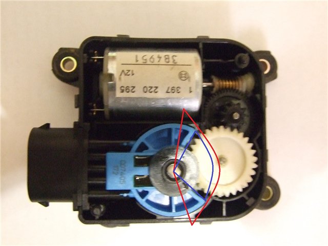

Снимаем крышку сервопривода, поддевая (аккуратно ) защелки по периметру и видим следующую картину :
Далее вытаскиваем электромотор (либо вместе с кронштейном и потенциометром, либо отдельно) :

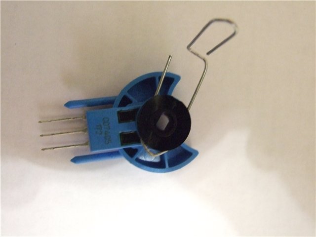

Далее вытаскиваем сам потенциометр из кронштейна:
Измерение сопротивления (между крайними и средней ногой) показало его неравномерность в некоторых участках хода резистора.
Изменение сопротивления от 0.2 до 4.2 ом происходит в зоне красного сектора.
Синим сектором обозначена "рабочая" зона потенциометра (стрелочка на диске указывает правильную установку).
Так вот в какой-то момент плавное нарастание сопротивления делало либо резкий скачок до нереальных показателей, либо вопреки движению диска происходило его падение.
AleksandrVL в своей теме советовал замочить потенциометр в спирте, но я воспользовался специальным средством случайно приобретенным ранее:
Очиститель контактов.
Готовим пациента.
Поддеваем защитный диск и вставляем скрепку, для свободного вытекания очистителя:
Далее все просто:
Вставляем трубочку в зазор, брызгаем, проворачиваем, брызгаем, продуваем.
Данный очиститель высыхает очень быстро. После проверяем мультиметром - изменение сопротивления происходит без скачков - можно собирать .
При сборке обращаем внимание на положение стрелочки защитного диска.
Должна быть направлена в "пустой" сектор потенциометра.
Положение рычага заслонки можно не соблюдать (она имеет ограниченный ход и "перевернуть" ее не удастся.
Только для мотора №71 лучше постараться сохранить ее крайнее положение (легче будет устанавливать).
Можно немного смазать шестерни и вал эл.моторчика литиевой или подобной смазкой.

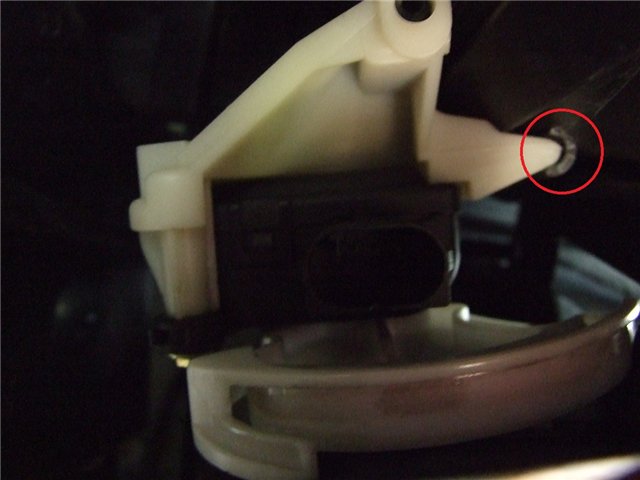

Мотор №71 ставится немного сложнее остальных.
Удобно сначала "одеть" его на металический рычаг заслонки (пластиковый рычаг остается снаружи поводкового диска)
Если положение диска относительно мотора не позволяет сделать как описал выше - нужно вручную выставить заслонки так , что бы мотор с кронштейном можно было вставить в направляющую "В" на корпусе отопителя
Убедившись что все совпало - прикручиваем мотор и защелкиваем кабель в зажимы и разъем.

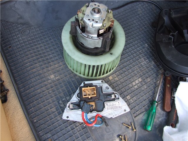

Попутно можно проделать профилактику мотора отопителя (чистим, мажем, проверяем)

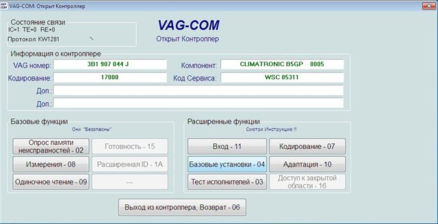

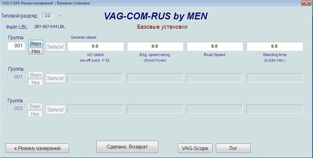

Подключаем клемму на место. Для адаптации заслонок подключаем шнурок.
[IMG]hhttps://passatworld.ru/othr/bz/serv_klima/e22b7c78e7c3.jpg[/IMG]
Клима - 08;
Базовые установки - 04;
Группа - 001 - ждем когда во всех окнах установятся 0.0;

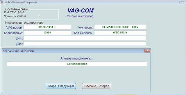

Далее самодиагностика :
Тест исполнителей - 03;
Жмем старт, смотрим на Климатроник (высвечиваются все возможные символы), проверяем работу заслонок.

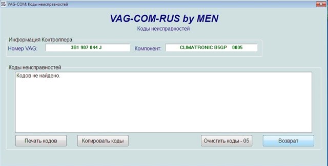

По окончании самопроверки заходим в Климат - Опрос памяти неисправностей - 02 :
Радуемся .
