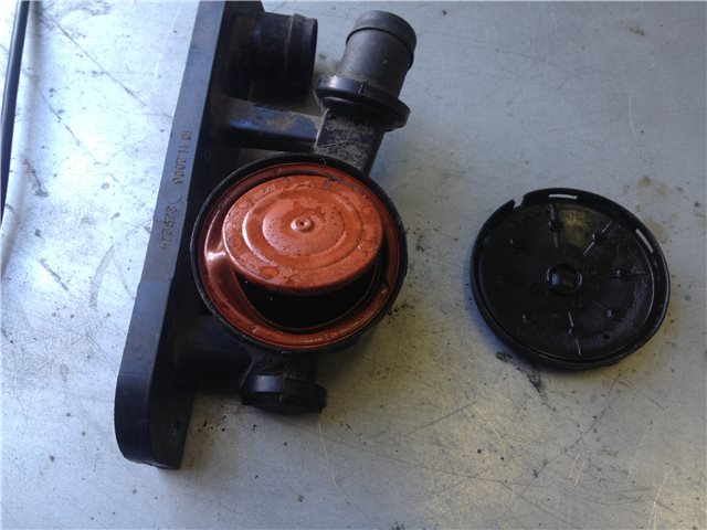

это давление до дросселя, так и должно быть. В коллекторе только датчик температуры воздуха на впуске.
Клапан вентиляции в таком состоянии даст подсос.
Когда вакуумные шланги смотрел, штуцер вакуумного насоса плотно сидел? Там манжета рассыхается и воздух прет под клапанную крышку.

Нет-нет, наверное я путанно объяснил. гр. 115, там окна 3 и 4, - запрашиваемое и актуальное значения. раньше на холостых оборотах было к примеру 240-300 в 3 окне, и в четвертом тоже рядом значения были, а теперь в четвертом стоит 1000 и меньше не падает. (Под нагрузкой все ок - 1800- 1840, к примеру).
Штуцер болтается слегка, но, это обычная история, на заведеной машине его вакуумом притягивает так, что не сдвинешь с усилием. А клапан PCV буду посмотреть завтра, спасибо за наводку.
