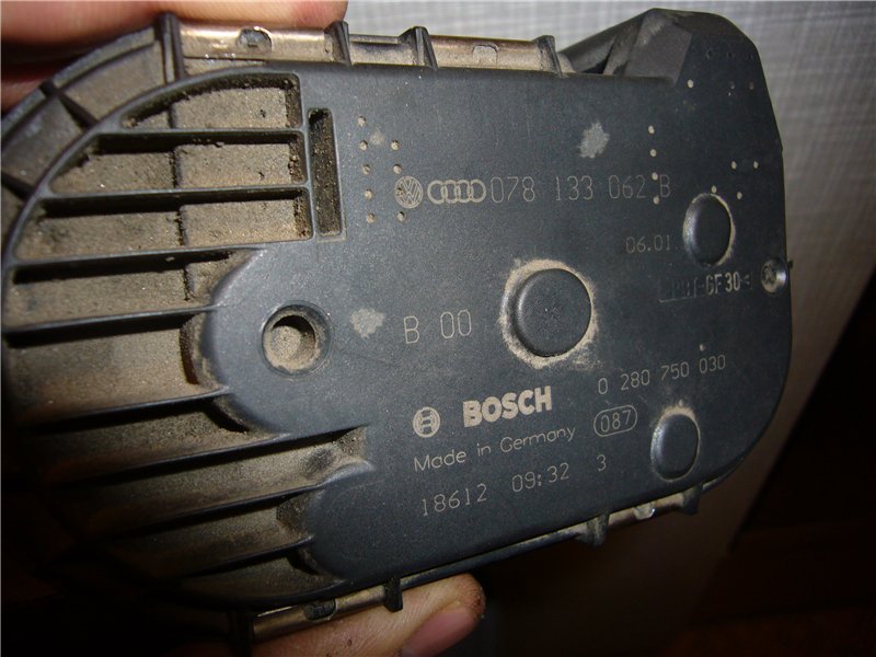

    Куплю на Пассат В5+ Passat B5 V6 2.8 дроссельную заслонку НОВУЮ оригинал. Подходит еще с Audi A6 A8 Ауди А6 А8 2.4-2.8 бензин V6.
    Код оригинала VAG 078133062B Bosch 0280750030
    Ищу новый оригинал, нужен НОВЫЙ дроссель. Фото моего дросселя прилагаю.
    Чего-то стали обороты на холостых падать. В течение последних 10-ти дней прогрессирование заболевания.
    В последний день дважды на светофоре заглох.
    Подумал, что дроссельная заслонка тому виной. Снял (с какими-то неимоверными для меня сложностями) - грязновата была.
    Полагаю, что это она всему причиной.
    Свою помыл, почистил. Но думаю, что всё равно проблемы это не решит - скорее всего она накрылась - КУПЛЮ.
    тел: 8(926) 7О6-О4- ..2..О...... Александр.

    Под крышкой тоже мыл??ошибки??может подключть и посмотреть как она реагирует на педаль...

    нет. под крышкой не мыл, не снимал. Поставил сегодня опять свою дроссельную заслонку на место после т.о.
    Проблема не решилась. Стрекочит вроде как какой-то датчик, стоящий на воздуховоде !!! Причем с периодами исчезновения стрекотания. За какой-то датчик как дотронусь - обороты падают на мгновение. В этом я конечно же ничего не понимаю !
    Поеду на сервис, пусть глянут - может оттуда причина ?

    Вроде ничего такого нет ,если только клапан адсорбера на ваздушном фильтре стрекочеет.может он зависает в откр. Состоянии и смесь беднеет

    Кто его знает !!!
    Машина на оборотах ездит нормально, без проблем. На ХХ только временами снижает обороты до 400 и может даже заглохнуть.
    Послезавтра буду разбираться с этой моей бедой. Может где трубки воздушные дефектовые ?!!!
    буду думать.

    Проверяй клапан адсорбера на воздушном фильтре, для его заклинивания как раз подходит - заглохнуть на ХХ
