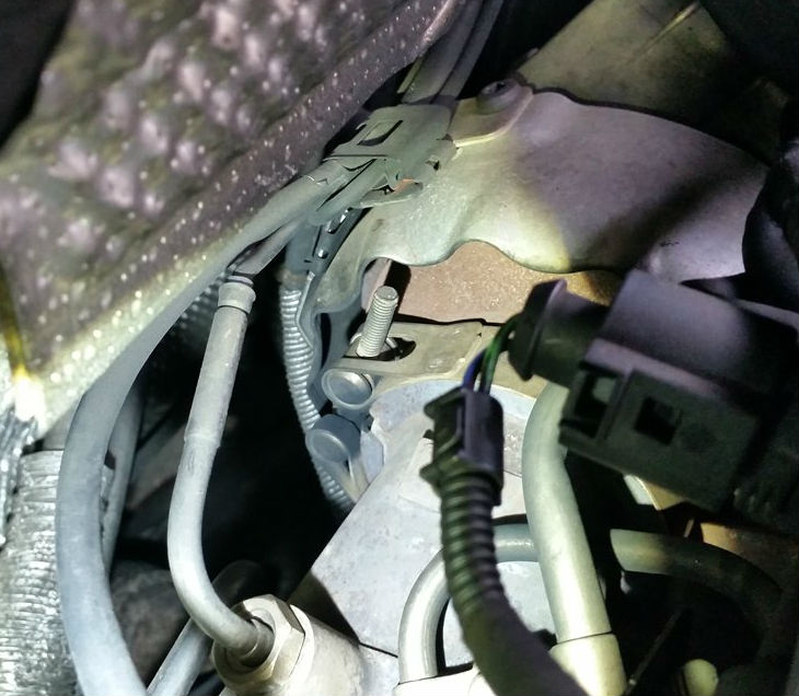

    Сегодня запахло в салоне выхлопом, полез под капот и нашел между сажевиком и турбиной сечет, подскажите номер прокладки фото прилагаю,двигатель BMR

    вот в эту ветку пиши https://passatworld.ru/showthread.php?t=215099
    и если тот штырь с резьбой, то он тянется

    штырь с резьбой тянется, но если прокладка прогорела, то ее надо менять
    так ты уже его тянул?
    этож еще с жигулей переднеприводных известно с их дебильными "бубликами-прокладками" на стыках выхлопной
    1K0 253 115 T вот она
    1K0 253 725 это штырь с резьбой
    в россии прокладка 150р, хомут 1000рэ

    если кто менял отпшитесь
    нет не тянул, если прогорела прокладка то ее надо менять
    здесь тоже бублик а на жиге проклaдкa была

    alsfelder., выше номерки написал

    Britanets,спасибо
    это точно на BMR
    Britanets,спасибо
    это точно на BMR
    точно на наш с тобой 07-08г
    Britanets,Благодарю
    но я б сначала старый попробовал подтянуть

    Britanets, А какой формы прокладка ? есть шанс? а болт там под что?
    парни, подскажите чем болт крутить
    какой инструмент нужен

    alsfelder., у болта посередине должна быть площадка под ключ (болт натягивает хомут и идёт всборе с ним)
    прокладка вроде медная с тремя выемками под этот хомут(у него тоже эти три выемки имеются)

    Britanets,а чем болт крутить? я это хотел спросить,
    оппа, хомуты бывают разные по исполнению.......в оригинале снизу крутить(по твоей фотке) шляпка там под головку
    хотел узнать может там ключ какoй мудреный нужен
