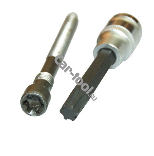

- Сервисный ключ CT-1754 (головка Polydrive) - для моего мотора не подошел!

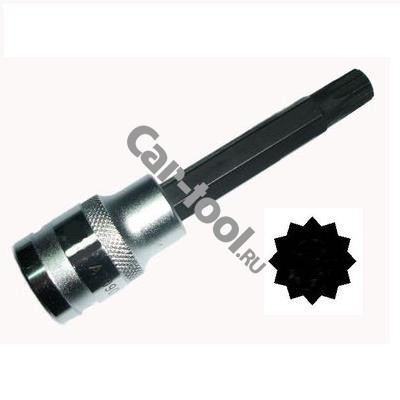

- Сервисный ключ СТ-А2090 1/2" х М10 (сплайн 12 звездочек)

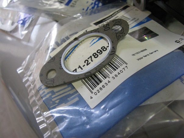

-Прокладка выпускного коллектора Victor Reinz 71-27898-20

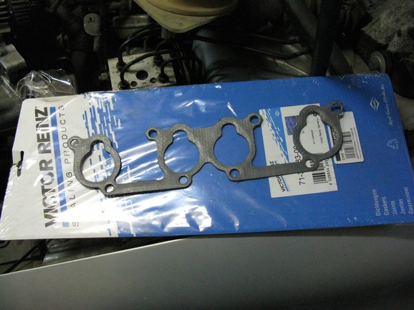

-Прокладка впускного коллектора Victor Reinz 71-31983-00
-Прокладка клапанной крышки Victor Reinz 71-31691-00

-Болты ГБЦ, комплект Victor Reinz 14-32126-01 (Болты под ключ Polydrive, потому были куплены и тот, и другой ключи)

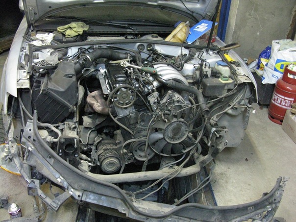

2. Поехали, вот пациент:

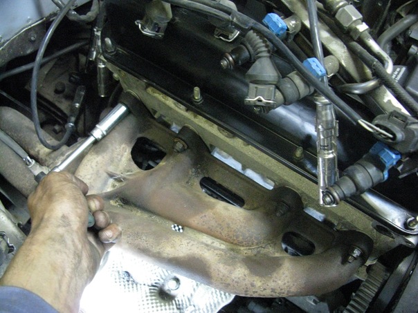

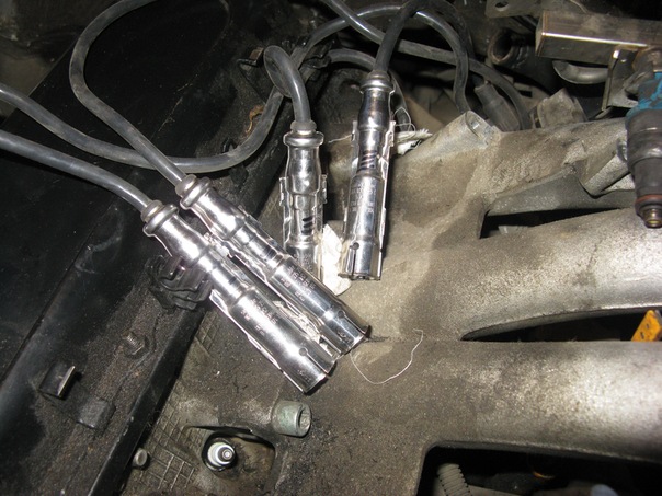

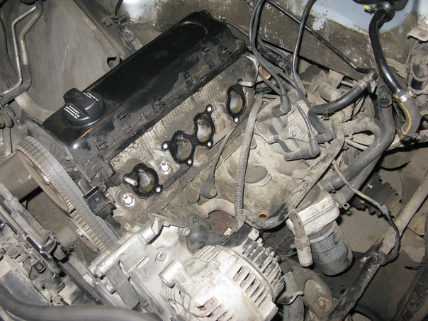

Снимаем весь воздушный тракт, в т.ч. дроссельную заслонку, а затем отсоединяем и отводим в сторону выпускной коллектор..
Провода я помечал маркером. Я понимаю, что найти какой откуда - не сложно, но это сэкономит вам время.
В конце-концов должно остаться вот что:

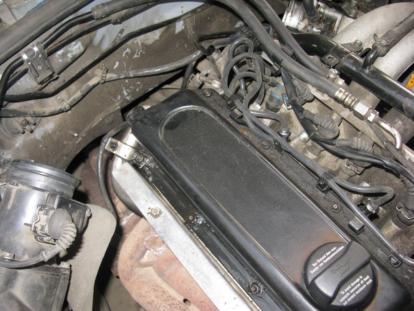

Далее переходим к снятию клапанной крышки.
Откручиваем 8 болтов по периметру, затем осторожно снимаем вверх саму крышку.

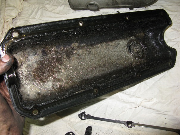

У меня не сразу поддалась, т.к. сидела на герметике, да и сама прокладка уже, наверное, впиталась в пластик))))
На обратной стороне снятой крышки увидел эмульсию, значит антифриз мой das auto таки кушал..
А вот в таком состоянии маслоотражатель:
Смотреть на все это было страшно)

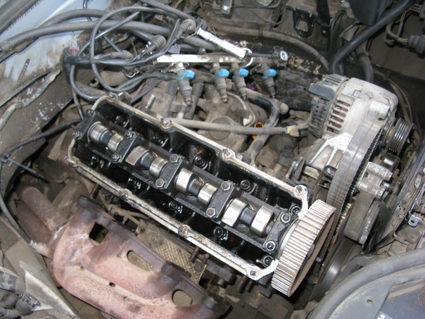

Далее снимаем маслоотражатель - он так же на 8 болтах. Открутился легко, без усилий..

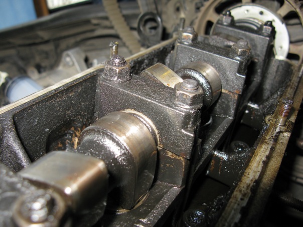

Под ним хорошо видно распредвал:
При более тщательном осмотре можно посмотреть к чему приводит перегрев мотора - все черным-черно..

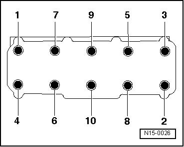

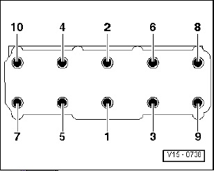

Теперь нам открылся доступ к болтам ГБЦ, но перед их снятием стоит обратить внимание на последовательность снятия болтов:
Я очищал сами болты от грязи простой шлицевой отверткой..

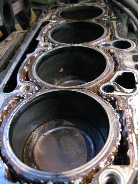

Ну а потом можно перейти к осмотру..

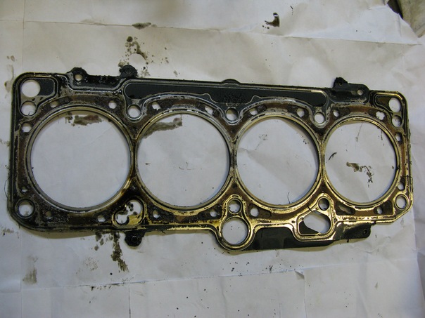

Старую прокладку можно выкинуть.
Как она еще ездила мне непонятно, увиденное под ГБЦ меня мягко-говоря ужаснуло

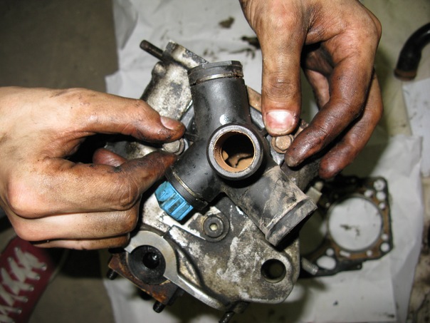

Снимаем фланец и сразу же находим проблему течи охлаждающей жидкости - при замене слабо закрутил один болт, сейчас он отвернулся просто рукой)

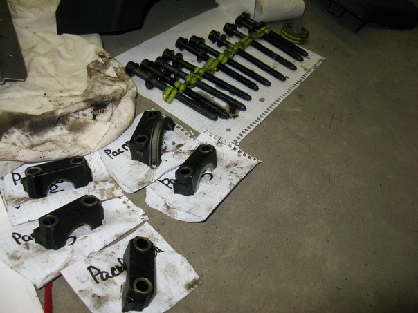

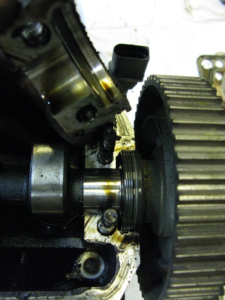

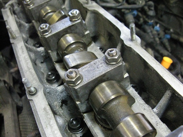

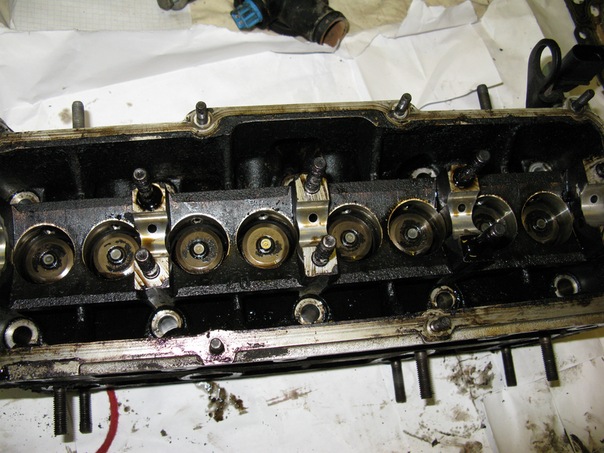

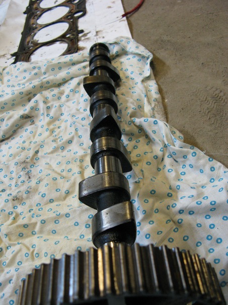

Поочередно снимаем подшипниковый элемент распредвала.. понемногу откручиваем начиная с крайних..
Потом когда все сняты - осторожно снимаем распредвал.

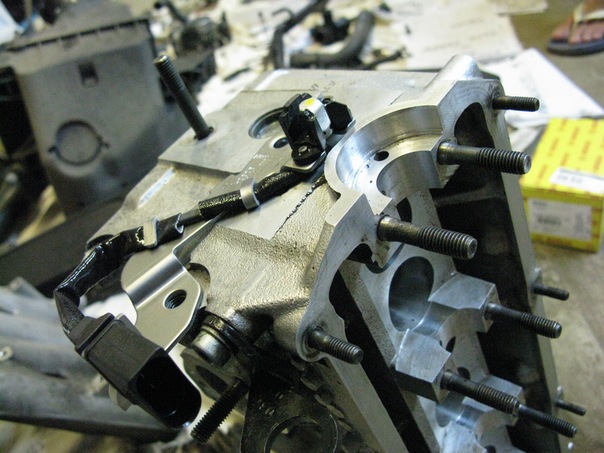

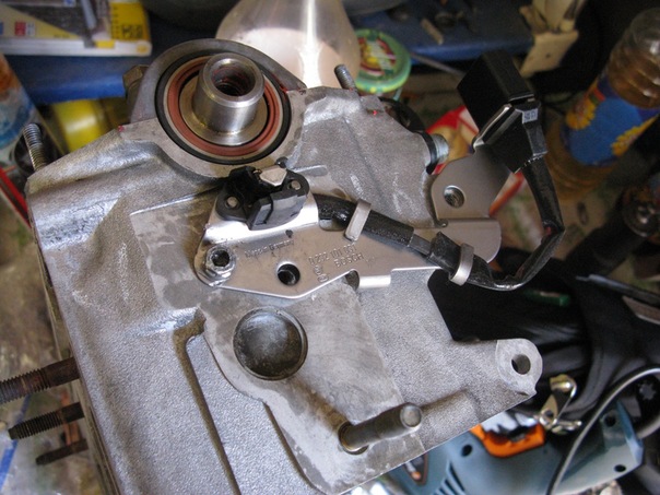

ОСТОРОЖНО! иначе можно сломать датчик положения распредвала что я и сделал
Все аккуратно раскладываем и помечаем!
Их НЕЛЬЗЯ перепутать НИ В КОЕМ СЛУЧАЕ!!!!

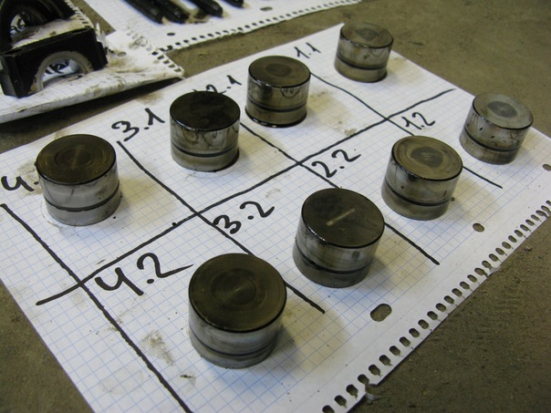

Потом можно осторожно извлекать гидрокомпенсаторы.
Если вы их будете ставить обратно, то тоже помечайте какой откуда.
Я сначала пометил, а потом в процессе решил новые поставить..

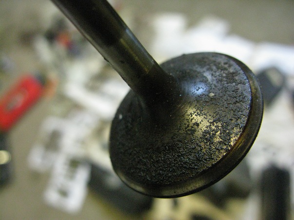

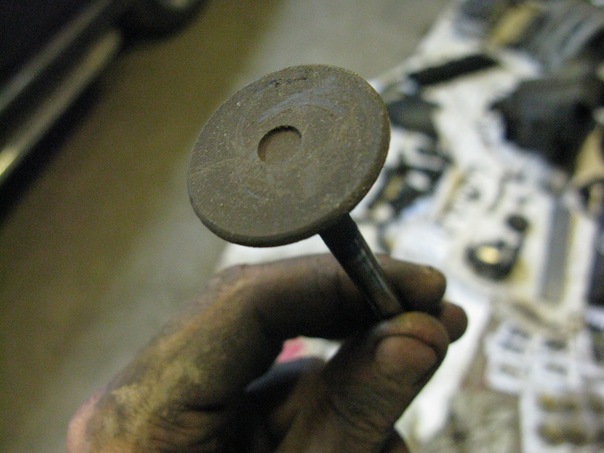

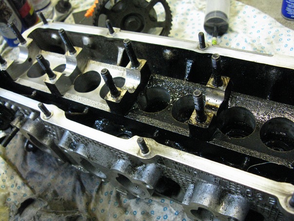

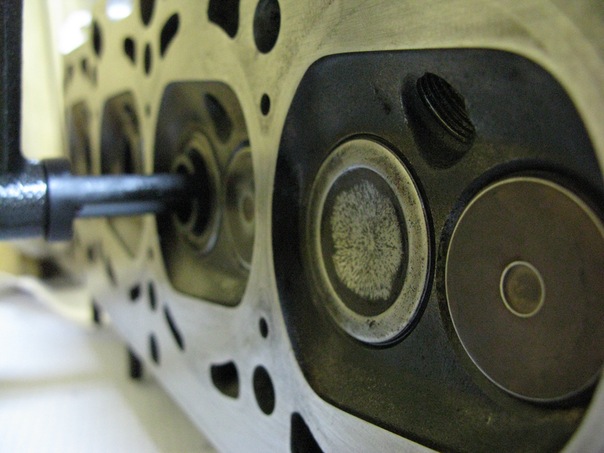

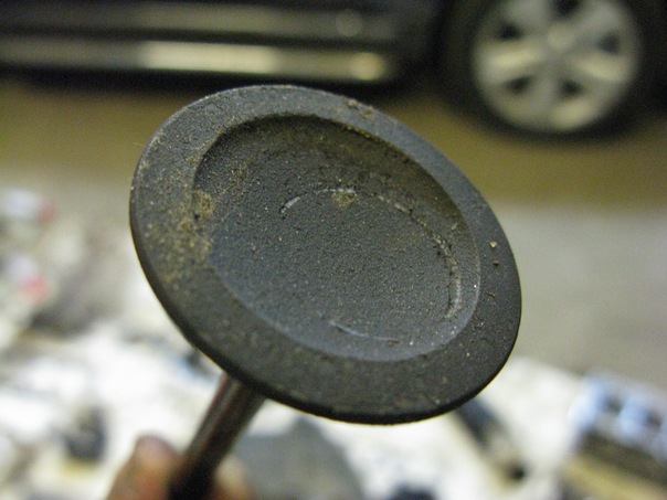

Смотрим на тарелки клапанов.. Чистить нужно все основательно))

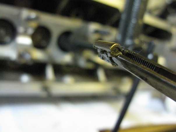

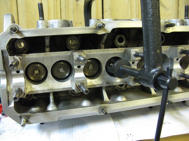

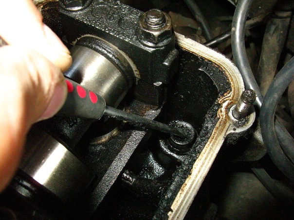

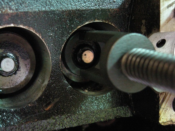

Теперь берем в руки рассухариватель и приступаем к снятию клапанов..
Закрутив до возможного рассухариватель, осторожно снимаем сухари, очень легко это сделать отверткой с магнитиком на конце..

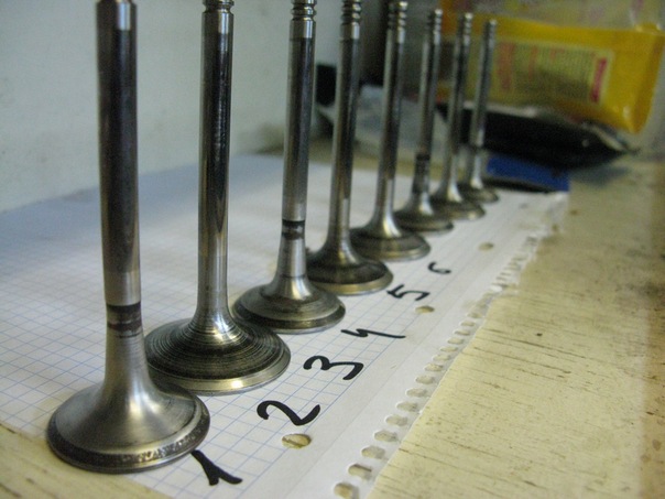

После этого клапан легко вытащится с нижней стороны ГБЦ.. снимаем все клапана, пружинки и тарелки...все так же нужно пометить, чтобы все потом обратно на свое место поставить.
Я решил не заморачиваться, и просто разложил клапана в стеллаже - слева направо по направлению от распредвала.

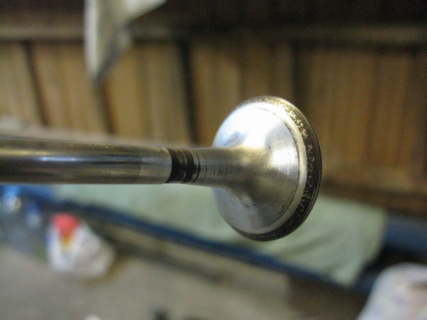

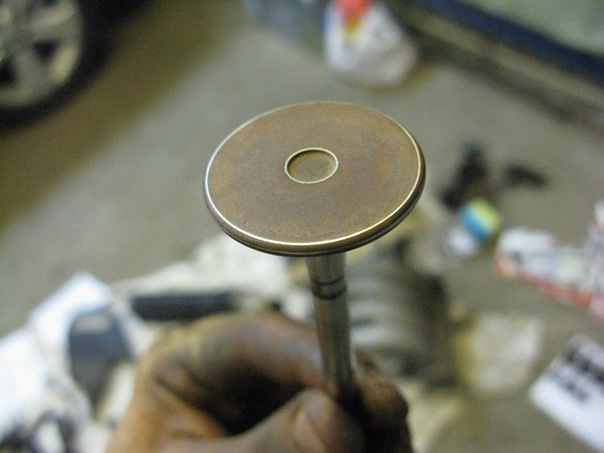

Клапана все в грязи, ниже фотки до и после чистки:

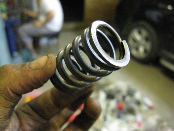

Пружинки

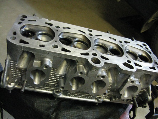

Потом под горячую руку попала и сама ГБЦ, здесь оч пригодился очиститель для мотора и WD40, и зубная щетка..

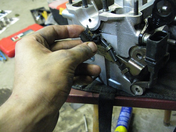

Потом снял сломанный датчик положения распредвала..и поставил новый

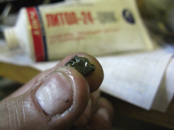

Теперь очень внимательно ставим все клапана на свои места..
Литол24 понадобится для того, чтобы сухари прилепить к клапану, без него практически нереально их поставить

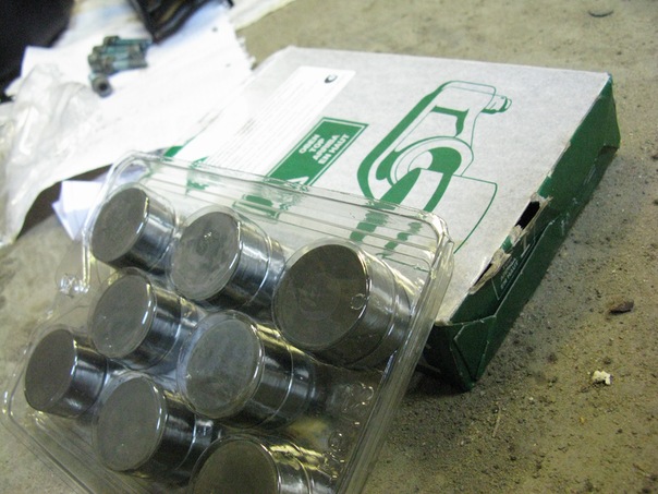

Поставил новые гидрокомпенсаторы.

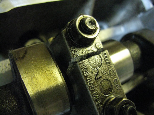

Внимательно ознакомьтесь с инструкцией и ОБЯЗАТЕЛЬНО используйте динамометрический ключ!

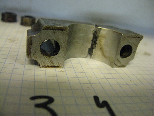

Сначала по очереди крест на крест затягиваем 2 и 4 крышки подшипников моментом 20Нм, а потом 3, 1 и 5 - СТРОГО в этой последовательности!
Потом опорную поверхность крышки подшипника 1 слегка смазать герметиком..

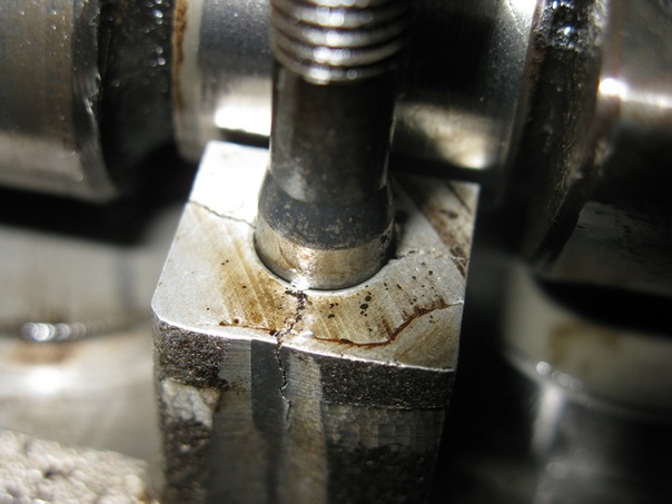

Если нарушить последовательность и момент затяжки, то вас ждет вот что:

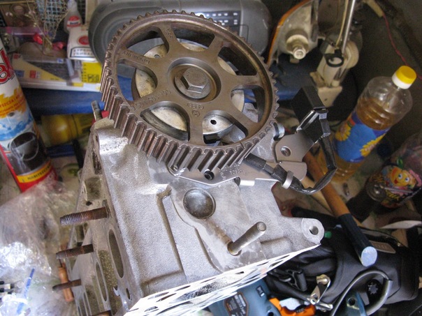

Учился, к сожалению, на своих ошибках и по такому случаю на разборе была куплена еще одна ГБЦ и все операции проведены с ней с самого начала...
Переставил датчик, гидрокомпенсаторы и шестерню распредвала на новую голову...

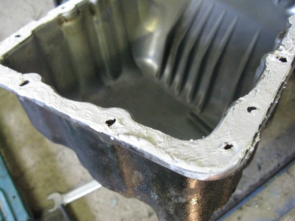

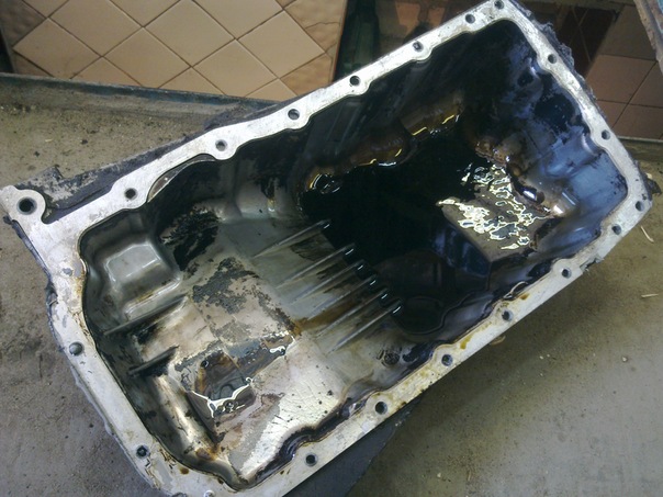

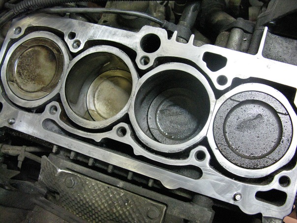

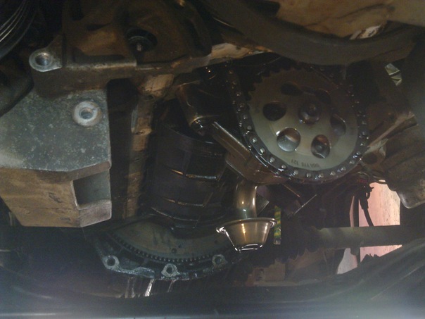

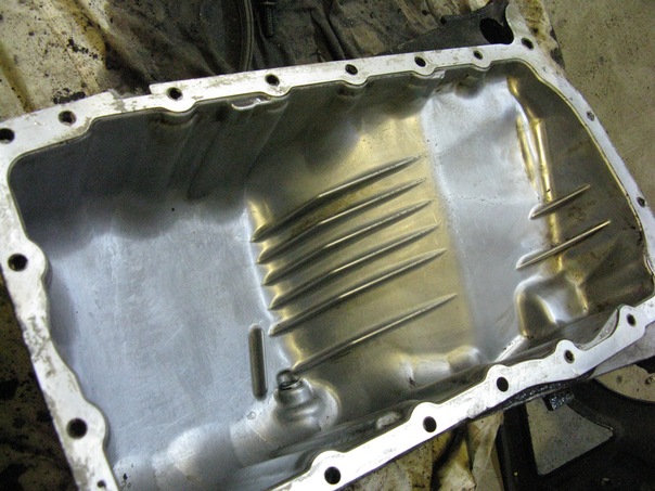

Далее снимаем поддон, чтоб освободить поршни, т.к. кольца и вкладыши я тоже собрался менять
После снятия поддона обнаружил в нем тоже какую-то жижу...поддон вымачивался 2 дня в бензине, а потом с помощью WD40 и все той же зубной щетки чистился до блеска.
И еще остатки старого герметика так же нужно убрать..
Вот что вижу при снятии поддона:
Поехали дальше, снимаем...ээ...вылетело из головы...в общем то, что держит коленвал, а затем и сам коленвал..

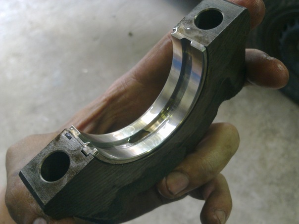

Вкладыши, на удивление, в адекватном состоянии при 261.000км пробега..
Сразу же меняю на новенькие Mahle Kolben с канавкой для масла..
Так же снимаем и шатунные..ээ..ну вы поняли
(куда-то делось половина фотогафий)

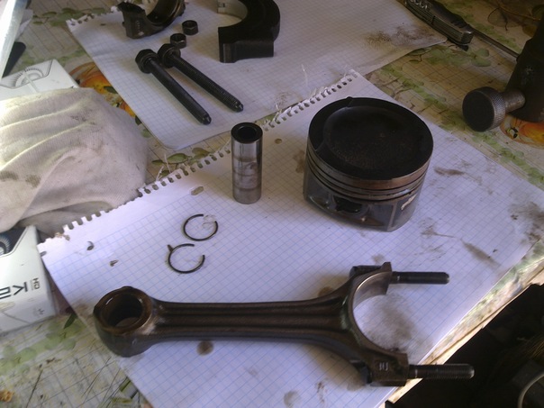

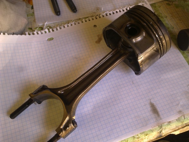

Потом вытаскиваю первый поршень:
То, что я сделал дальше - делать НЕ НУЖНО, если вы не меняете поршни или шатуны..
Потом что я замучался собирать это все обратно!!

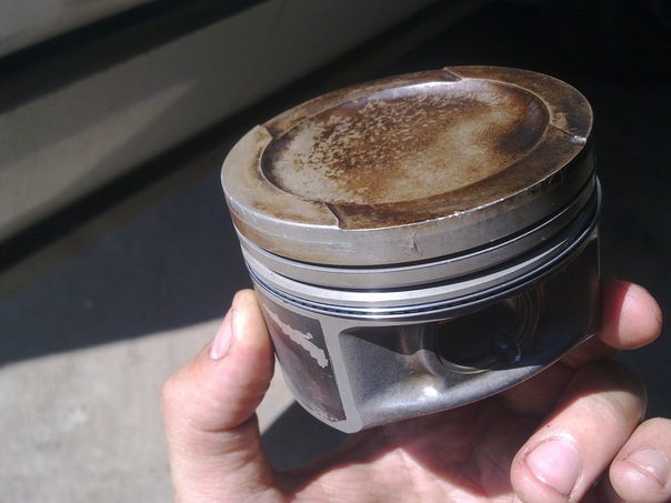

Состояние поршней.
До и после чистки:
(На втором фото уже одето первое маслосъемное кольцо)

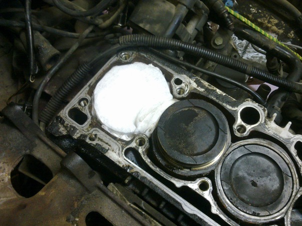

Сами цилиндры затягиваем чистой тряпкой (я использовал одноразовые тряпочные салфетки - оч удобно)

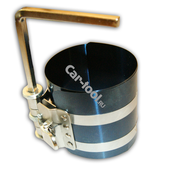

И еще я купил съемник для колец, но он мне так и не понадобился, мне гораздо удобнее было снять и одеть кольца руками - это не сложно
Еще забыл дописать в начале - понадобится оправка, я использовал резиновый молоточек и потихоньку забивал через оправку поршни в цилиндры..

Потом ставим обратно поддон, тонким слоем герметика мажем поддон, главное равномерно и потом ставим поддон на место.

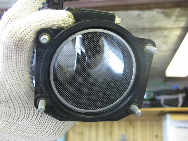

После чистки ставим на место ДРМВ.
Внимание! ДМРВ нельзя чистить чем попало, специальное средство есть для этого!
Я просто продувал воздухом)

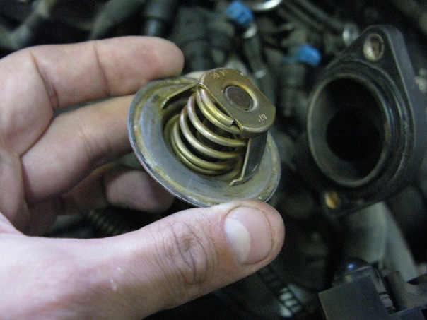

Термостат тоже поменял.

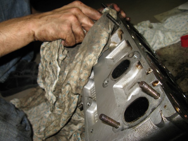

По-хорошему ГБЦ нужно отнести к мотористам, чтоб на станке шлифанули нижнюю поверхность, я пошел на риск и осторожно зашлифовал сам...
С поверхности нужно убрать следы старой прокладки, после очень внимательно ставим прокладку и сверху ГБЦ..
Берем новые болты Victor Reinz и ключ Polydrive.. (старые болты у меня были под 12-звездочный сплайн) и строго следуя схеме начинаем затягивать)
Затягиваем строго следуя схеме все болты моментом 40Нм, потом каждый болт довернуть еще на 90 градусов, последнюю процедуру повторить 2 раза..

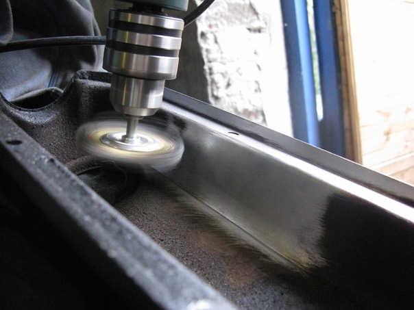

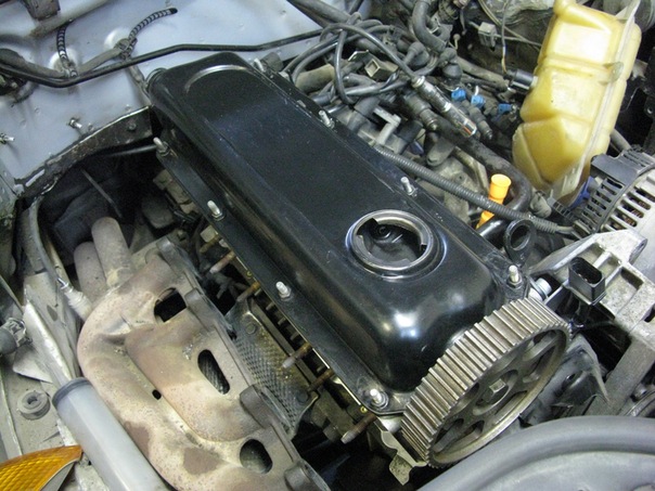

Далее клапанную крышку чистил жестко изнутри
Ставим на место крышку.
Прокладки на выпускной коллектор.
Потом сам коллектор.

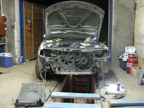

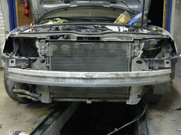

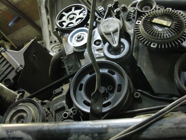

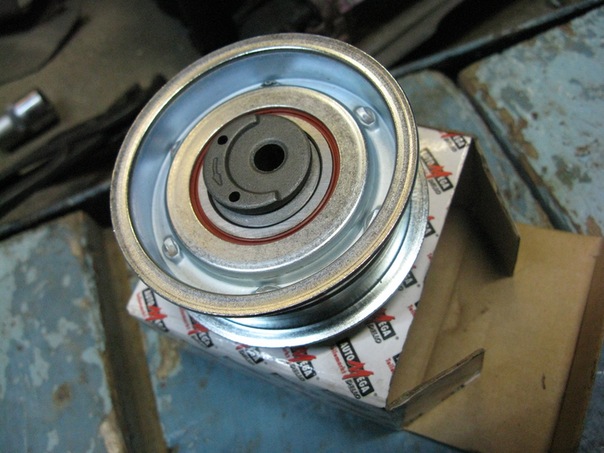

Далее разбираю морду, для замены ролика ГРМ и самого ремня..
Потом ставим впускной коллектор и весь впускной тракт (как вы уже могли заметить, на фото уже установлен впуск, но решил все таки фото выкладывать в такой последовательности.

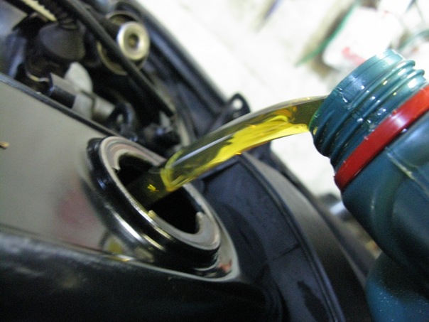

Ну и финал истории: заливаем антифриз, масло, все хорошенько протираем
