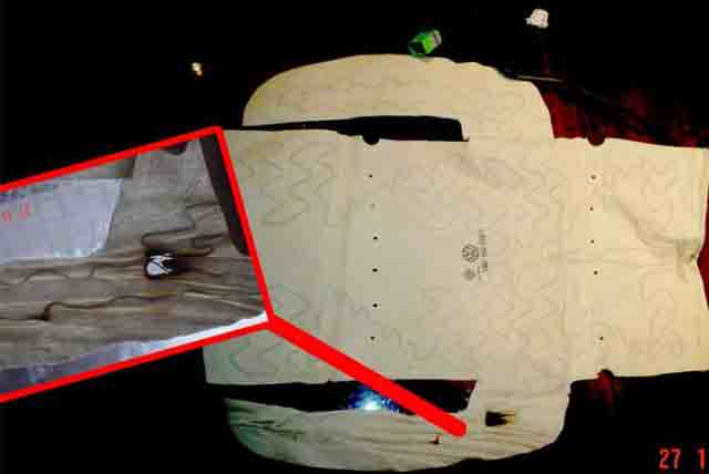

    Не пашет водительский подогрев сидения, проверил цепь - целая, а вот датчик не выдает ваще никакого сопротивления, померял на пассажирском - 20кОм, ну или около того, факт в том то оно там есть.
    Так вот собственно вопрос. В каком месте в сидухе расположен этот термодатчик?

    В районе опы на сидуле между полуопиями примерно)))) меряешь,потом садишься на сиденье и через некоторое вроме оно должно меняться!ещё если долго нагревает или вообще бывает не греет виной сама крутилка кнопки!можно аккуратненько разобрать и в самом этой крутилке почистить дорожки!удачи!

    что-то я разобрал сидушку и не видел его (((
    как он выглядит хоть?

    Прям посреди сидухи круглый датчик. На пуговицу похож.

    обрыв провода у датчика, его можно нащупать, главное паяльником не сжечь

    на самой сидушке? или в слое обогрева? слой обогрева у меня приклеен, то ли пришит к обшивке сидения.

    Между нитками обогрева проложен. Где то посередке примерно.

    Смотрите внимательно. Там, под обшивкой, типа защитного слоя проложено. Вот под ним и есть датчик

    а есть разница между рестайлом и дорестайлом?
    все фотки показывают приклееный слой обогрева к седлу, а у меня он в обивке

    если быть точнее то на седле боковой обогрев приклеен к нему, а под *опой вшит в обивку

    Я тоже пытался починить подогрев, снял обивку сиденья и у меня подогрев тоже вшит в обивку, да еще был обрыв подогревательного элемента, а под. эл. углеволокно, хрен запаяешь и хрен заклеишь. В итоге вырвал нахрен этот подогрев и "вшил" "потапыпыч"а. А резюки смотри по проводам, иди по ним от фишки под сиденьем и они приведут тебя к резюку.

    Это может визуально так казаться. Связь полюбому должна быть! Вот в центре примерно этого элемента и ищи. Прощупать попробуй. У меня самого провод на датчике оборвался. Еле подобрали замену. На самом деле элемент многослойный, датчик на ощупь искать надо. По фото ориентируйся на отверстия в центре

    вот моя система раздельного обогрева:
    Но везде есть связь между ними.
    обрыв был в месте пайки подходящего толстого провода с тоненьким идущим к датчику, сам датчик оказался в слое обогрева пришитом к обивке в месте где сидушка соприкасается со спинкой
