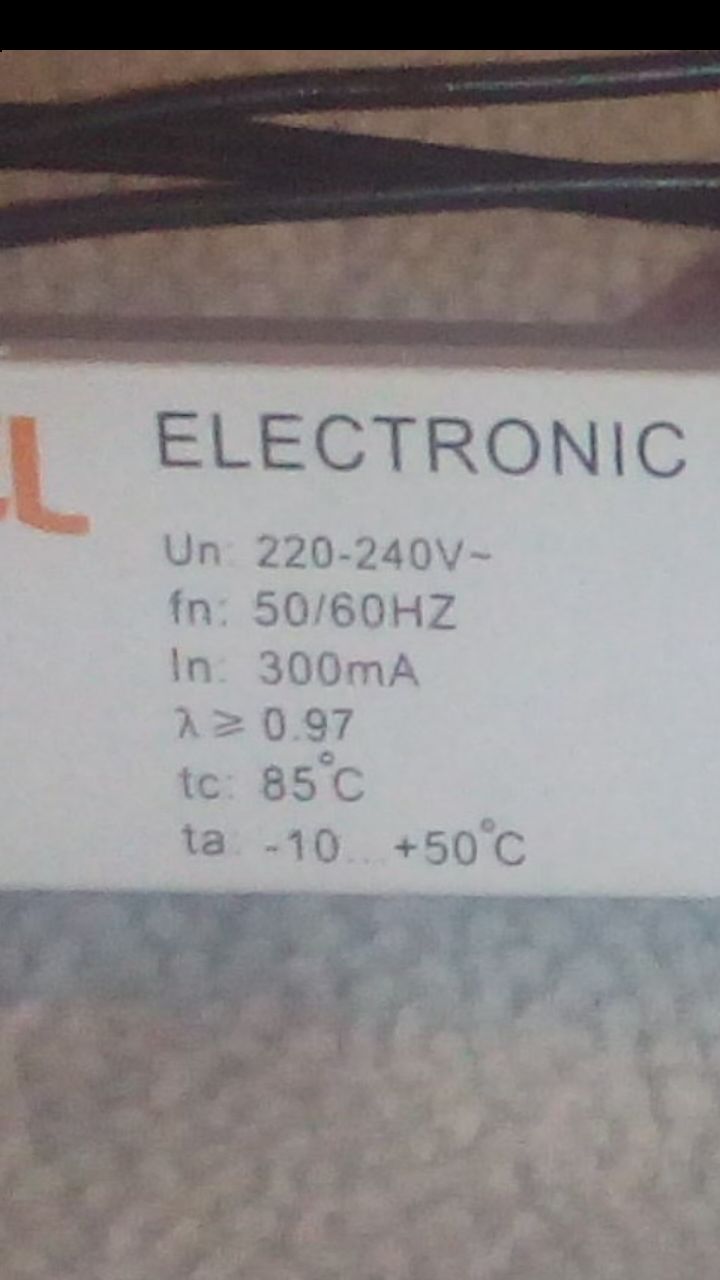

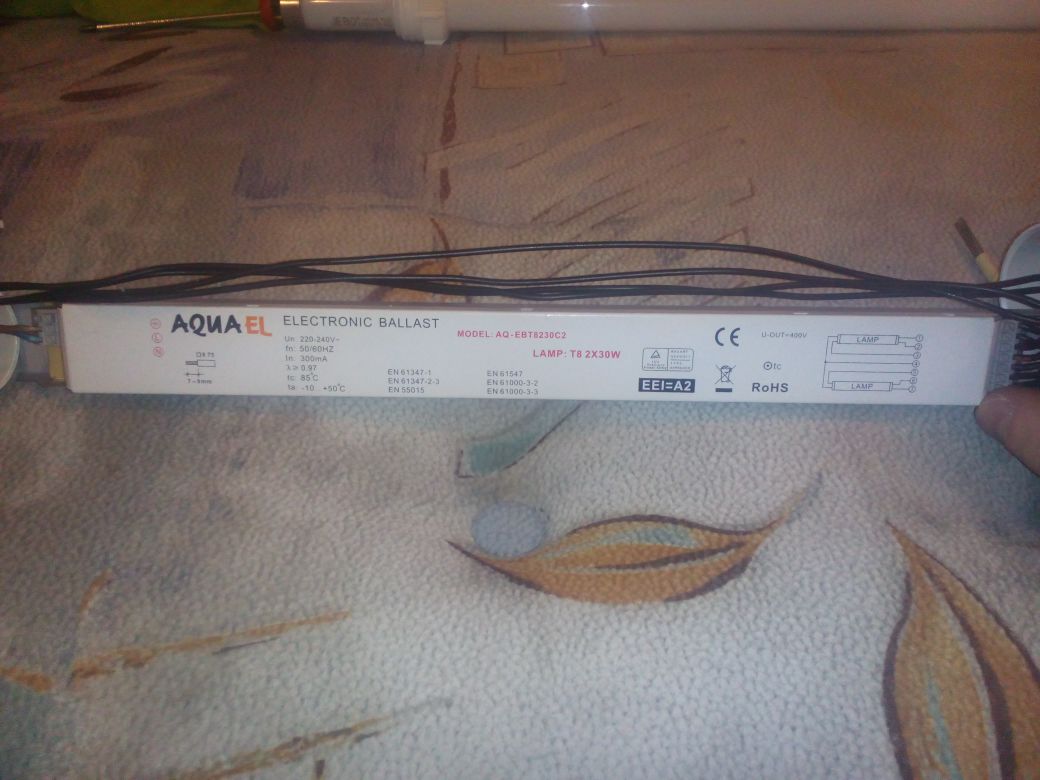

    В люминесцентной лампе перегорел электронный балласт. Точно такой же в интернете не нашел.
    Каким аналогом его можно заменить? Желательно ссылочкой кинуть.

    Думается для советчиков будет интереснее увидеть то что написано под electronic и разъемы.
    Так на первом фото видно, что там написано

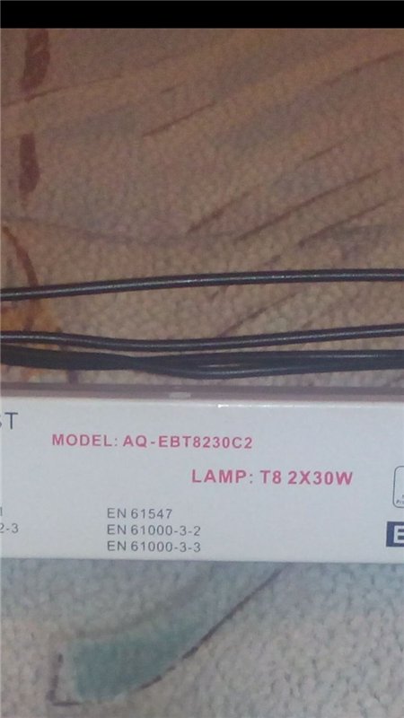

    А на картинке написано 2х36W, это нормально? 36 подойдет?
    вопрос интересный, а где ты увидел 36? мож что я пропустил.
    вот у тебя написано Т8 2х30W, там так же Т8 2х30W
    ты знаешь, точно написано 36....но мне здаётся, что просто не задумывались какую зелезяку фотографировать, по характеристикам идёт как 30 ватт.
    Так на фотографии, что ты выложил, написано 36
    И по поиску балластов марки Feron 30W не выдает вообще, только 36W
    с сточки зрения ватт на сопротивление( или наоборот) то, 36 подойдёт к 30 ватным лампам, а вот 30 ватт к 36 ватным лампам уже -косяк.
