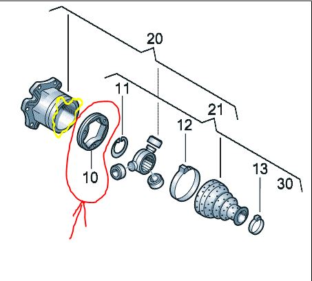

    Цитата Сообщение от sideshowbob Посмотреть сообщение
    Откуда такие сказки про сложность приобретения деталей по отдельности?
    Это быль, а не сказки.. Когда с 22-00 был снять пыльник старый и начал одеваться новый оригинальный из коробки...
    Заказан был пыльник Трипода 21 (3C0498201A)
    Пыльник пластиковый, со стальными хомутами (который просто так не сожмёшь!! Только спец приспособой), смазкой и колечками
    Со стороны большого диаметра пыльник внутри круглый, а ответная часть трипода, куда одевается пыльник - овальная, хитрой формы, НЕ круглая (желтым нарисовал).
    В стоке стоял резиновый пыльник с уже отформованной внутренней частью под трипод...
    Теперь оригинал идёт только пластиковый и круглый внутри. Вот для этого и переходник (адаптер) 1K0407413A (10 на рисунке) и нужен!
    P.S Может есть Триподы круглые снаружи... (есть-же варианты Трипода, который с осью сразу, втыкается в коробку)
    Может у него круглая форма и пыльник там одевается без проблем

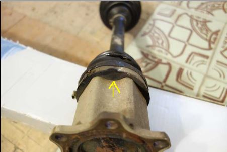

    А у меня Трипод откручивается ( 6 болтов)..
    И вот его "кривая" форма и вид... И как туда одеть круглый пыльник ??

    Ты про пыльник ?
    А нету его в аналогах-заменителей..3C0498201A
    Да и цены заменителей практически как оригинал (1150 р), кроме GP Group, Malo, Birth, Febest .... ( я не знаю про эти ничего), поэтому и заказал оригинал.
