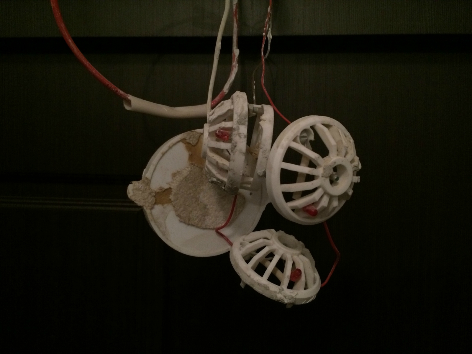

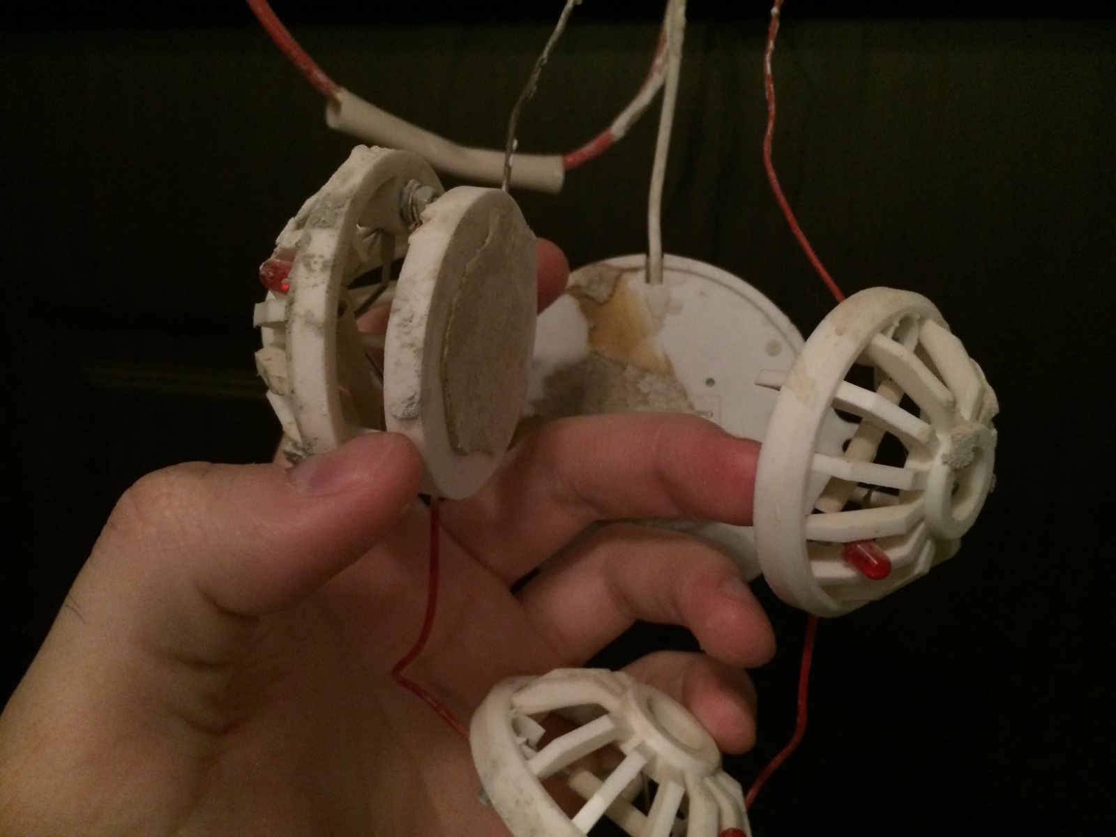

    3 устройства висят последовательно. Это что? Какой принцип работы? 3 много, хотя бы 1 оставлю. Если разеденить - придут ко мне по сигналу или не придут?

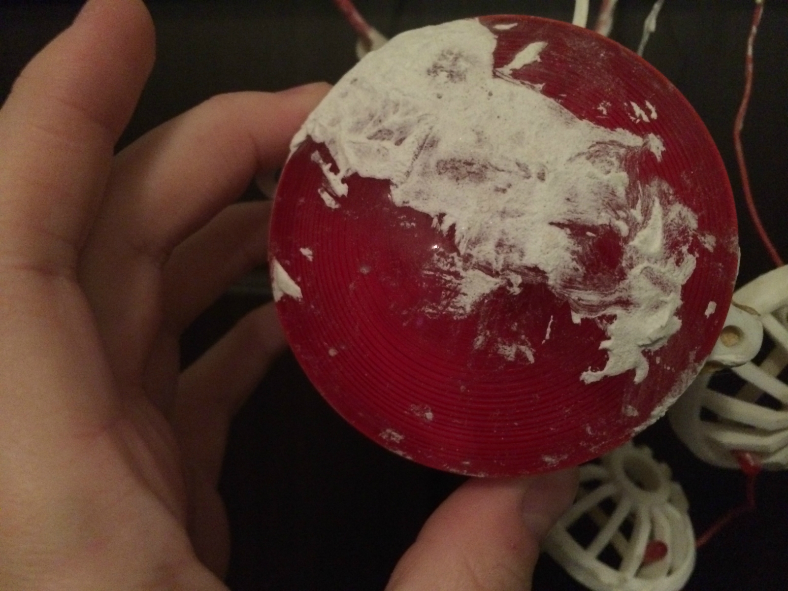

    Красный стоп сигнал нафига? какой принцип работы? Просто лампочка или большее?
    Хочу оставить стоп сигнал и еще "датчик", но только один. Три вообще никак не пишутся в стену.

    красная лампа будет гореть,но никто не придет,т.к. гореть она будет только для тебя.

    А зачем она гореть-то будет? Показать мне, что у меня задымление?

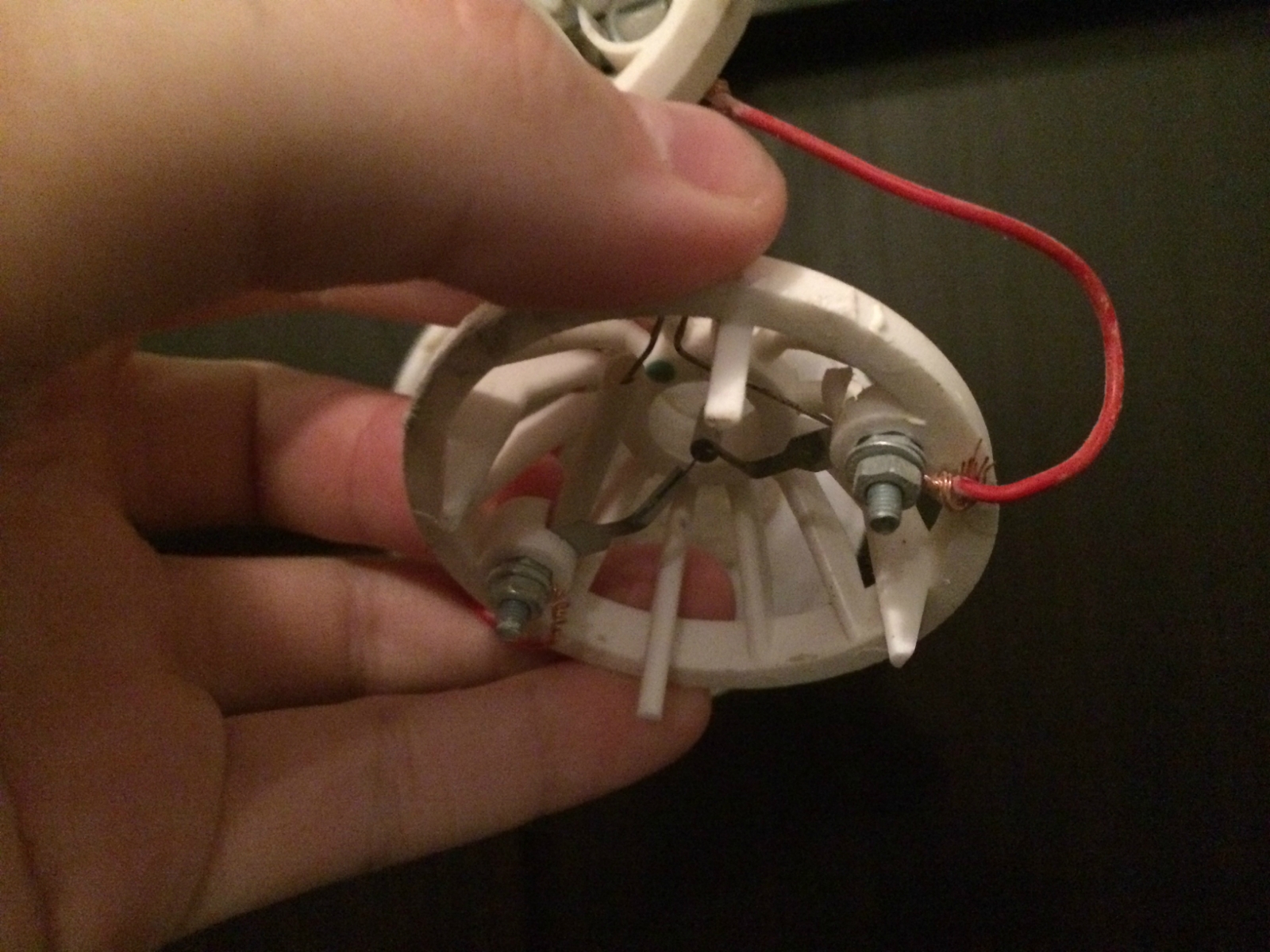

    Это называется "тепловой извещатель". Работает не от дыма, а от нагрева. При температуре около 60-70 градусов в нем размыкается (или замыкается, в зависимости от исполнения) контакт и формируется сигнал о пожаре. Индикатор в нем, скорее всего, используется для контроля целостности линии.
    Т.е по сути если я уберу 2 извещателя, то ничего не измениться? Там нет замера общего сопротивления?
