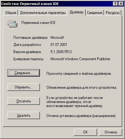

    Проблема такая. HDD в слоте CD привода не хочет работать с UDMA5, только с Multiword DMA2.
    Раньше работал в UDMA5
    Драйвера стоят такие касаемо первичного канала.
    Драйвер первичного канала удалял. Толку нет!

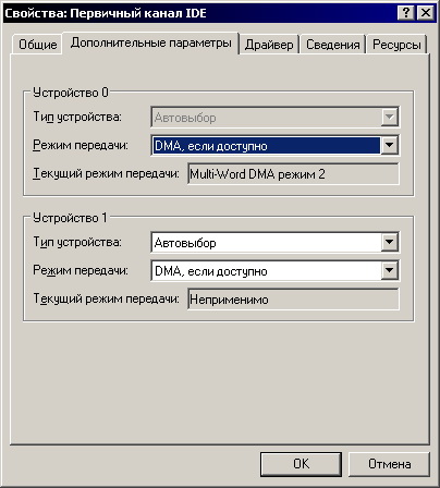

    До этого была проблема в контейнере диска. Глючил и часто вылетала ошибка отложенной записи. Сейчас все исправлено.
    Я так в курсе, что ХРюша после 6 ошибок сам понижает с UDMA5 на 4, потом еще будут ошибки и так может до PIO понизить!
    Как сбросить этот счетчик? Или как вернуть UDMA5

    Еще прикол. Если вытащить хард и потом вставить на рабочем компе, то будет UDMA5. Но после перезагрузки снова МультиВорд ДМА2
