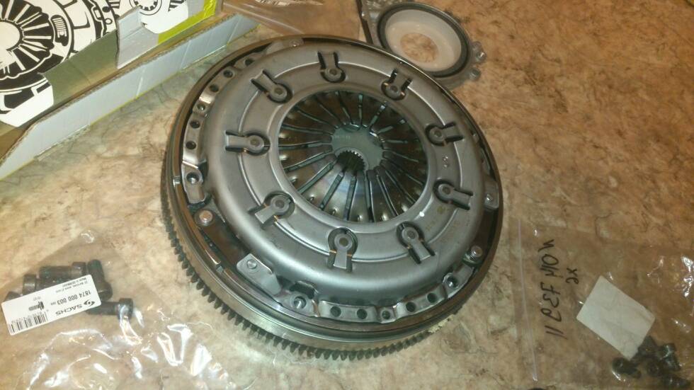

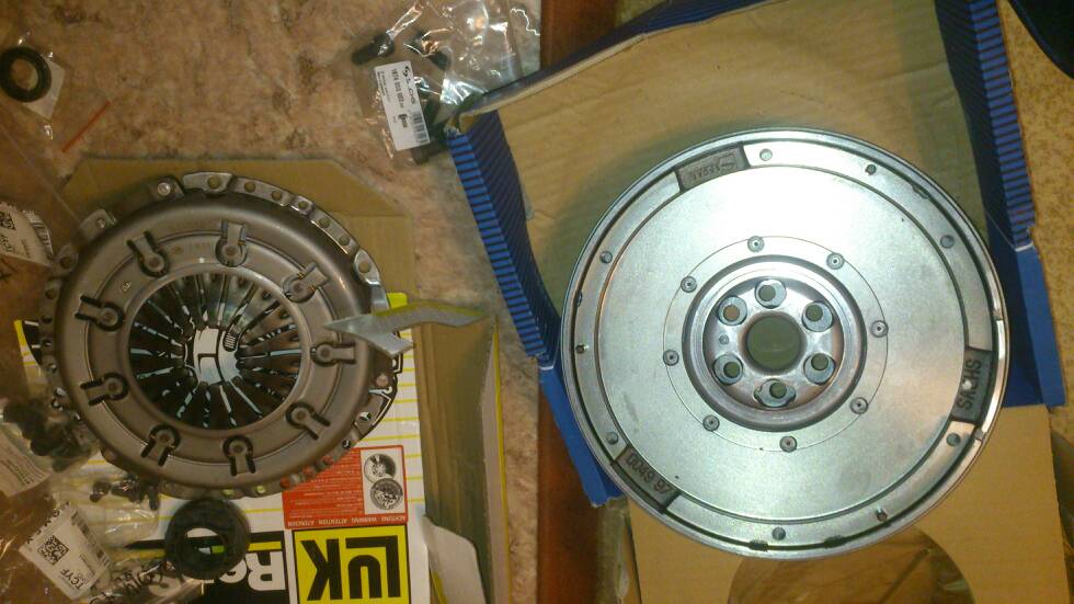

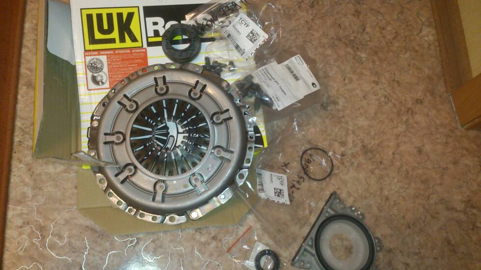

    Эххх... Запчастики пришли. Готовлюсь к очередной замене сцепления, на этот раз меняю и маховик, сальники КПП и коленвала. Завтра беру отгул на работе и в гараж
    Кстати буду ставить сцепу лук и маховик Sachs, они подходят друг к другу идеально.

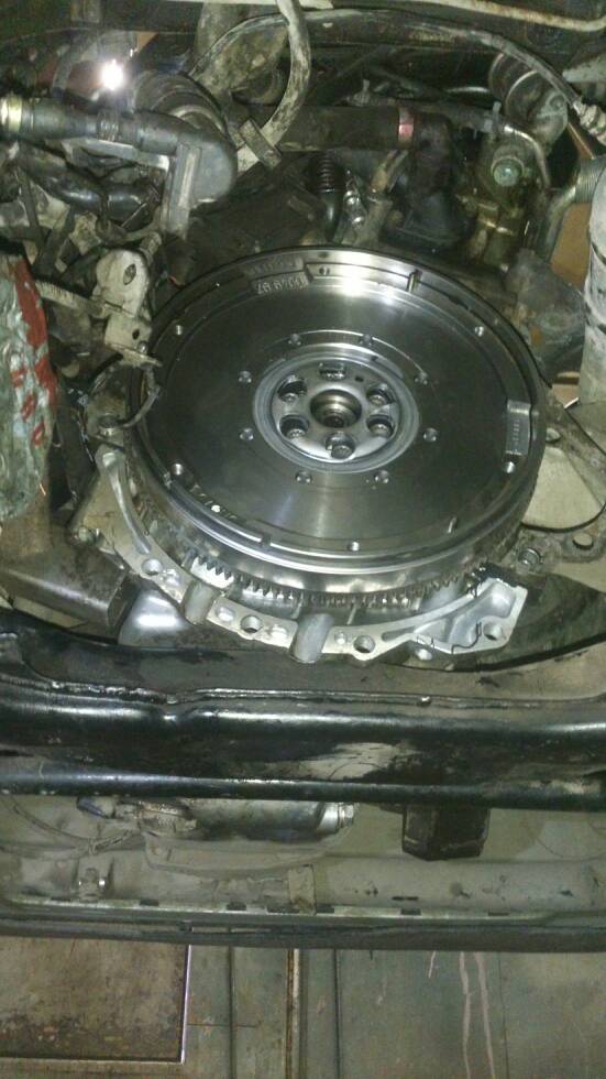

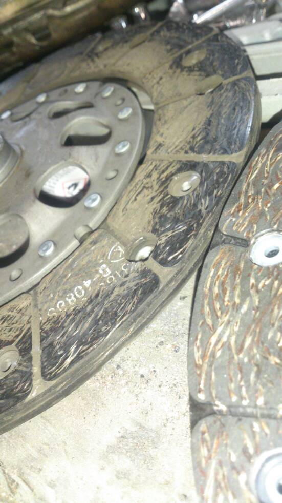

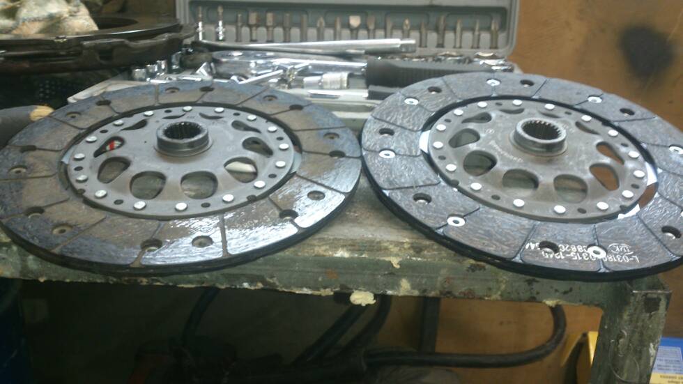

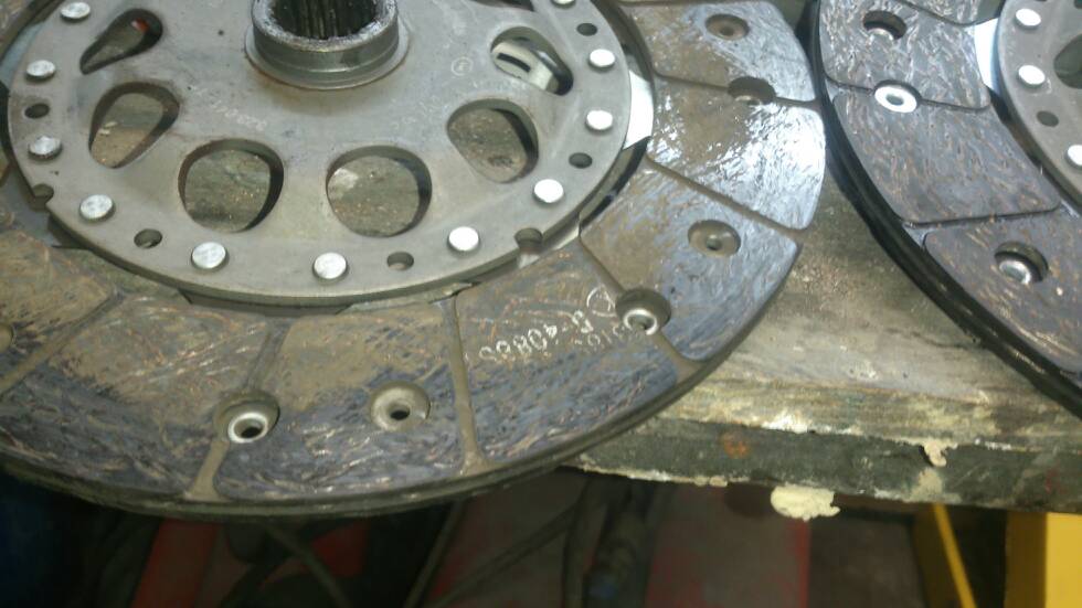

    Собственно вчера в 8 вечера начал снимать коробку, к часу ночи было все снято. Сегодня с 9 утра как штык в гараже, и ровно до 5 вечера. Заменил сальник задний коленвала, т.к.сопливил слегка. На первичном валу не стал менять, все сухо было.
    Какого же было мое удивление когда увидел диск сцепления
    Слева старый, справа новый. На старом диске за 1,5 года проездил 15 тыщ. Диск почти как новый.
    Собственно и выжимной в отличном состоянии. И маховик старый походил бы еще как минимум 50-80 тыщ, ни хрустов ни стуков.
    Ну что сказать, как и предпологалось причина отсутствия сцепления была в корзине, видать бракованная была.
    В целом доволен, эффекта вау нет. жаба блин теперь душит. Маховик, диск сцепления и выжимной можно было и не менять (наверное выставлю на продажу). Положителтные моменты: плавность переключения. Раньше первая передача на понижение не включалась, пока или совсем не остановишься, или не скинешь скорость до 5-10 км/ч, что доставляла неудобства в пробках, грешил на особенность коробки и на синхры. Но теперь такого нет, первую могу и до 30 км/ч воткнуть. Раньше были толчки небольшие когда едешь на передаче и повышенных оборотах и резко бросаешь газ, был толчок. Грешил на слишком большой ход маховика. Но блин эти толчки и щас есть. Это говорит о том что маховик не причем был. Теперь грешу на подушки. Задние подушкина КПП вроде в норме, слегка в трещинах. Гидроопоры движка визуально в норме, не потекшие. Передняя подушка движка в норме, но сомневаюсь что правильно отрегулированна. Из -за нее могут быть клевки?
    Ну и фото нового маховика
