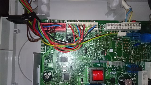

    Такая вот проблемка. В деревне в газовый котел, на плату попало немного воды, самую малость. Но этого хватило для того, чтобы котел встал по ошибке. Сначала не заметил следы воды и уже планировал вызывать мастеров по котлу, но позже заметил на плате небольшой очаг и решил пока повременить с мастерами. (В верхнем левом углу у красного штекера)
    Пришло на месте в голову только одно, очистить спиртом. Ватной палочкой прошелся по поврежденному месту и потом поставил плату на место. Котел заработал. Это было вчера. А сегодня с утра позвонила теща и сказала, что котел опять встал по такой же ошибке. Наверно плохо очистил или может что то не смог отъесть спирт. Кто может подсказать, как правильно очищают такие повреждения, чем главное, чтобы не разъело там чего или еще чего не натворить. Спасибки

    Замочить плату в спирте, потом хорошо пройтись зубной щеткой, еще раз промыть спиртом и высушить хорошо феном.

    есть специальная фиговина, спрей очиститель контактов называется. моет классно

    А под разъемами как вы щетками промывать будете?

    Да мне бы в домашних условиях. Без ванны этой никак чтоль
    а на сколько замачивать и как. Прям в спирт ее погрузить?
    После всех этих манипуляций чем надо покрывать?
    вот меня это больше всего волнует. Походу там где то пробивает. Если замочить в спирте, не отойдет без ванны?

    Я 100500 сотовых телефонов утопленников делал. Тупо залил всю плату спиртом, через минуту, прошел зубной щеткой, потом еще раз промыл, стряхнул и очень хорошо просушил феном, если есть компрессор, то можно продуть, потом феном просушить.

    Можно разъемы пройти той же WD 40.

    temeshoff, Сними плату, купи в радиомагазине спрей для чистки контактов и промой под разъемами.
    А в доступных местах - зубной щеткой со спреем. Потом сжатым воздухом продуть плату.
    Смотри чтобы от спирта не осталось налета на плате.

    Бьюсь об заклад, что можно ничего не мыть.
    Просто дать высохнуть и БОЛЬШЕ НЕ ЛИТЬ на неё ВОДУ

    Если плата сделана кое-как, то вода вызывает коррозию, в т.ч. и дорожек, в скором времени ее приходится выкинуть, особенно если плата многослойная.
    Пробуй отмывать, может повезет.

    Пользовался и пользуюсь для этих целей изопропиловым спиртом. Который так же великолепно моет плату после пайки.
    Цена вопроса -- 80 рублей за литр.
    Лучше помогите устранить протечку человеку.
    Если произошла электрохимическая коррозия -- желательно промыть контакты. Ватных палочек обычно достаточно + изопропил. Вода, поди, не Святая была.
    После промывки необходимо тщательно удалить оставшийся белый налёт сухой ватной палочкой.

    Судя по рецедиву - НЕТ
    Налёта не даёт.
    Использовался всегда для протирки головок и контактов с повышенными требованиями к чистоте поверхности.
    То надо бы и пропаять контакты-дорожки...
    Только лишнее всё это.
    (кстати, а почему иные причины выброшены из списка причин перемежающегося отказа - сбоя. Может дело совсем не в воде)

    Иногда удается обойтись малой кровью -- только протиркой. Иногда, да, приходится пропаивать.
    Ну, а по факту, там уже может быть дело не в воде ))
