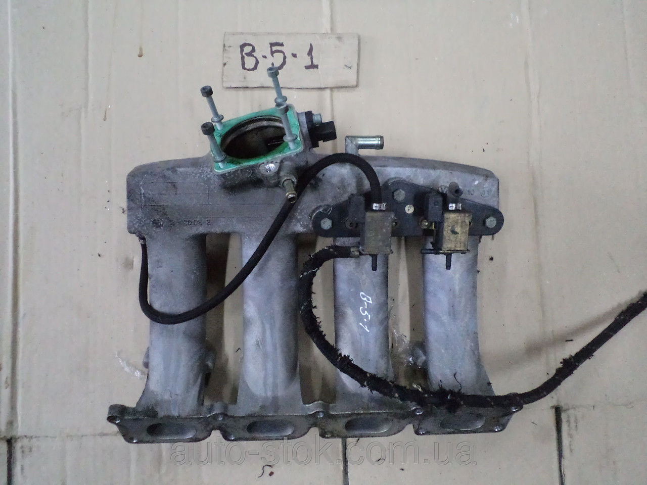

    ded_491, просил отписать как полезу ковырять америкоса своего.
    может кому и пригодится, в общем так:
    дела всё на коленке, методом тыка..
    - снял клапан N80 подул в него, не шипит, вроде как рабочий.
    - полез под крыло заднего левого колеса, снял локер.
    под ним стоит вот это чудо
    - продул, пропылесосил и поставил назад.
    - снял клему на акб, обнулить чек.
    завёл, проехался и ......О, ЧУДО, ЧЕК ИСЧЕЗ!!!
    всего-то делов!
    мдя уж.
    танцы с бубном вокруг воздушного фильтра возле тестового насоса абсорбера не помогли.
    думал что хотя бы на заправке начнёт нормально заводится, ан нет, сегодня проверил.
    та же история, после заправки заводится только с подгазовкой.
    тогда получается или клапан абсорбера или как мне тут советовали, снять нахрен тестовый насос???
