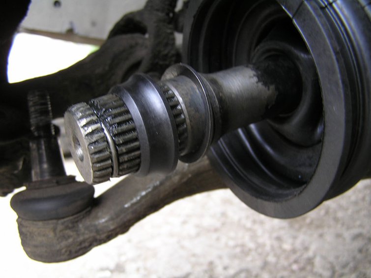

    Цитата Сообщение от chefik1990 Посмотреть сообщение
    Вечер добрый) Гуру дайте совету опять. Вчера снял левый внешний шрус ибо хрустит безбожно. Сегодня пришел новый - в нем проволочное полуколечко - оно надевается вроде на конец вала, пластиковое кольцо и два железных кольца - одно чуть больше, другое чуть меньше. Вопрос - почему их два и какое одевать?
    Вот так должно быть - железная шайба, потом пластмассовое кольцо и стопорное
    От какого производителя шрус покупал?
