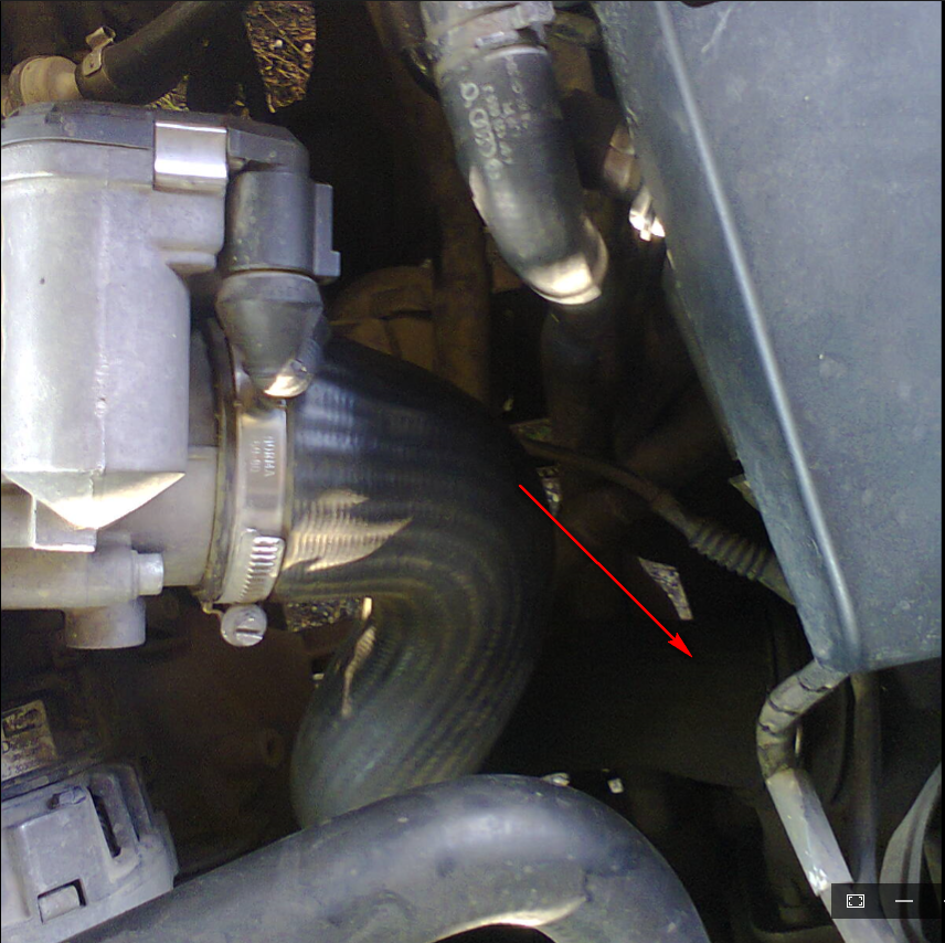

    Получено: 2,104
    Отправлено: 1,030
    нижняя часть патрубка как бы мокрая и припавшая пылью и под патрубком тоже кузов влажный и пыльный.
    что не так с ним?
  10. #19470
    29.08.2015
    В.о.М
    5,573
    Получено: 3,309
    Отправлено: 3,317
    zima, Вытащи его и оттуда выльется много масла
  11. #19471
    Phaeton Аватар для zima
    24.07.2016
    Крым
    4,588
    Получено: 2,104
    Отправлено: 1,030
    я понимаю, что все тут уже слона съели на этих пассатах.
    но я только вкуривать пытаюсь.
    а вы всё издеваетесь....т.е. прикалываетесь.
    можно подробнее, на пару предложений больше, описать что да как.
    я признаться полный нуб в пассатах, а за каждой мелочью бегать на сто или диагностику не охота.
    как-то так!
  12. #19472
    29.08.2015
    В.о.М
    5,573
    Получено: 3,309
    Отправлено: 3,317
    Ни каких издевательств Там всегда наверно масло,у кого больше,у кого меньше...причин много...я вот раз залез туда,внешне сухо всё было,грамм 150-200 вылилось,может турбина накидывает,а может ВКГ...наблюдаю пока

  15. #19475
    24.07.2016
    Крым
    4,588
    Получено: 2,104
    Отправлено: 1,030
    Дымит авто?
    моё?
    да, вроде, нет!
    не замечал, слава богу.
  16. #19476
    29.08.2015
    В.о.М
    5,573
    Получено: 3,309
    Отправлено: 3,317
    zima, Вот и у меня не дымит,слил и забил пока на это дело,буду смотреть при следующей замене масла
  17. #19477
    24.07.2016
    Крым
    4,588
    Получено: 2,104
    Отправлено: 1,030
    понял!
    отлегло прям.
    по сравнению с проблемами ded_491, прям цветочки.

    Отправлено: 3,317
    zima, Почитай про ВКГ....грибок проверь,лишним не будет
  20. #19480
    24.07.2016
    Крым
    4,588
    Получено: 2,104
    Отправлено: 1,030
    почитаю, спасибо!
